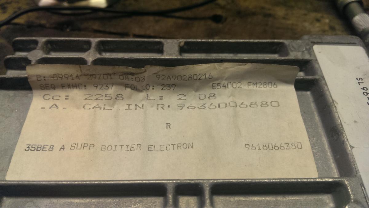

Привет! Peugeot 406 1997.
Заводится в основном только когда холодный. После глушения мотора, его можно завести если пауза не была дольше 5 минут. а так жди минут 15-30. Когда заводится, едет безупречно, ошибок в памяти нет. Когда не заводится-на диагноз не отвечает. Датчик оборотов и главное реле хозяин понеял сам-не помогло. Кто встречался с такой неизправностю когда ecu включает главное реле. а сам не включается? модуль открыл но увидел только жосткий гель. Система Sagem.
Можно ли подключить беушный модуль.
Помогите с советом!

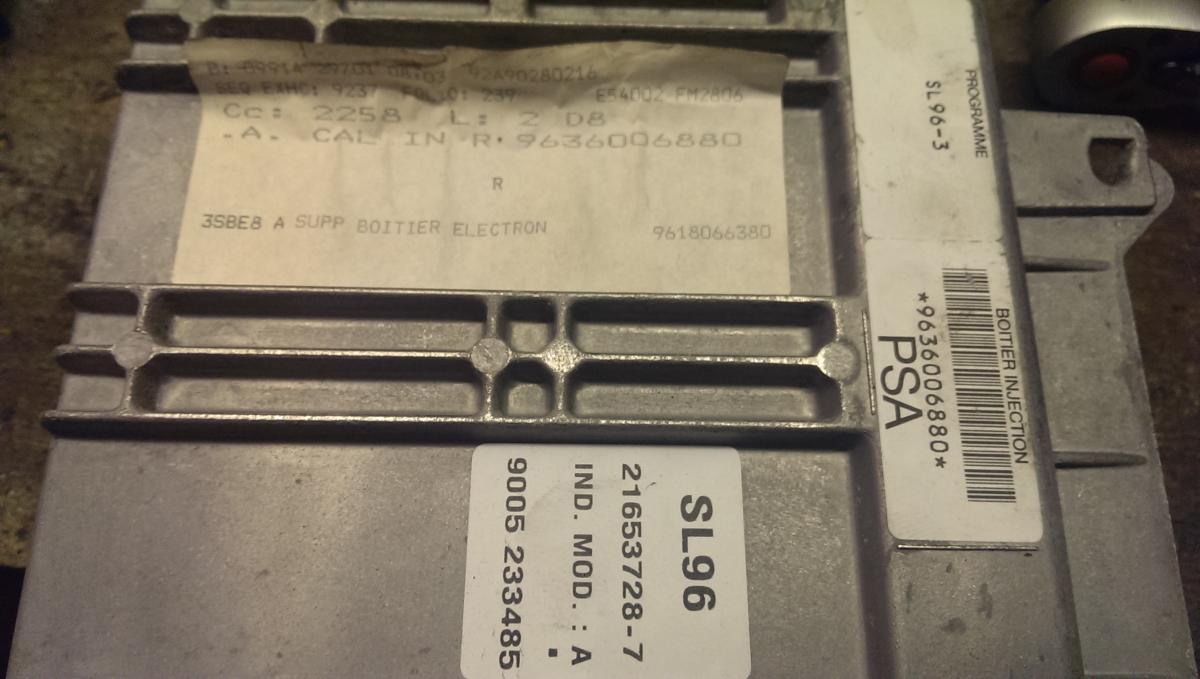

Спасибо sotovik! Я понял в чём дело. Заказал клацалку. Завтра буду резину резать.
Все пишут про 29F512 на SL96 а у меня 29F010....
RESET та же нога, правильно?
Сделал! Работает безупречно.
А что сделали-то? Расскажите другим, ато опять тем новых будет как мусора. И после советов и подсказок топикстартеры обычно пропадают, решив свою задачу, либо скажут спасибо и пропадают. Как я понял про ногу "ресет" вы стрелялкой для SL-лей убили иммо?
Эгил, я думаю, вас не затруднит по-подробнее рассказать про метод ремонта.

Совсем не сложно! Покопался в резине, нашол 29ф010, купил ТМС374 декодер и получилось у меня иммо офф. Кусачками откусил два провода связи с имобилаизером и всё получилось. Чтоб по подробней-задавайте вопросы. :wink:
Ногу ресет пришлось поднимать. Она на массе лежыт.
В общем-то так и думал, но хотелось от вас ответ услышать.
