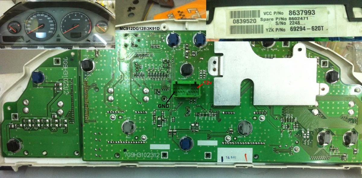

Всем доброго дня, подскажите нет ли у кого распиновки такой панели(Volvo S80 2003г. номер панели на фото) для подключения на столе, приборку принесли на ремонт сказали что на ходу все потухло, пока нужен распин
Изменено пользователем andruxxxa
убейте,не помню,включается ли она на столе,но питание указано правильно.
Тоже не помню, либо с кнопкой суточника, либо только с CAN. Питание ОК.
На столе не включится, кан ей нужин,
На столе не едет
ясно, спасибо за инфу, значит будем авто требовать)
