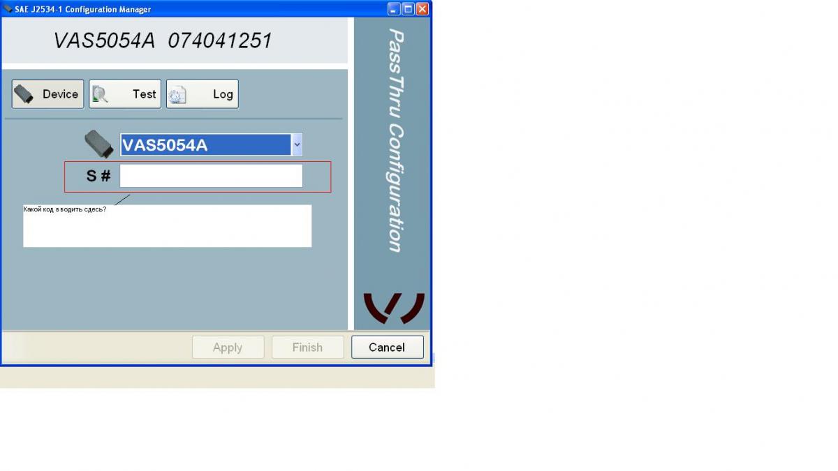

Как активировать голову?Установил дрова j2534,а тест головы не проходит(ошибка 31)

Возможно не правильный S# "фирменной таблички" клона . Данные для идентификации диагностического интерфейса можно найти в VCI-Manager или EDIS Configuration

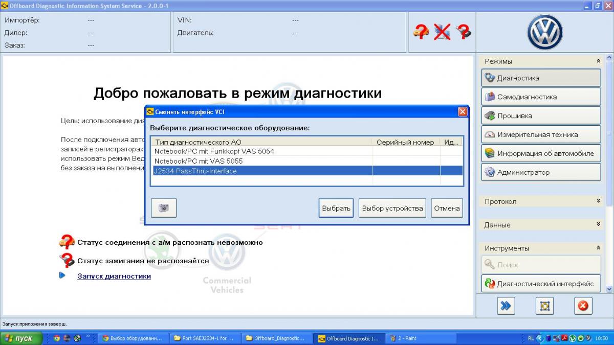

Я уже писал, при установке выбирать пасстру интерфейс. Желательно, что бы vas-pc был установлен ДО одиса, и для выбора использовать VCI манагер от вас-пс.

Я так и выбрал пастру,а что писать в активации головы?Какой номер?
Какой активации головы? О чем речь, я не понимаю. Скриншоты хоть покажи, что ли, а то может на разных языках говорим.
Что вводить в первом и втором окнах?
Я вводил как в мануале,но без толку!
Мне казалось я по русски написал, что нужно в VCI манагере выбрать пасстру, на скрине это не он. И причем здесь номер, у тебя НЕ 5054 голова, а опенпорт.

Ок, не буду мешать изучать мануалы. В третий и последний раз повторю - SIDIS\home\DBaseSys2\VCIManager
Либо ручками в конфигах, если вас-пс не установлен.

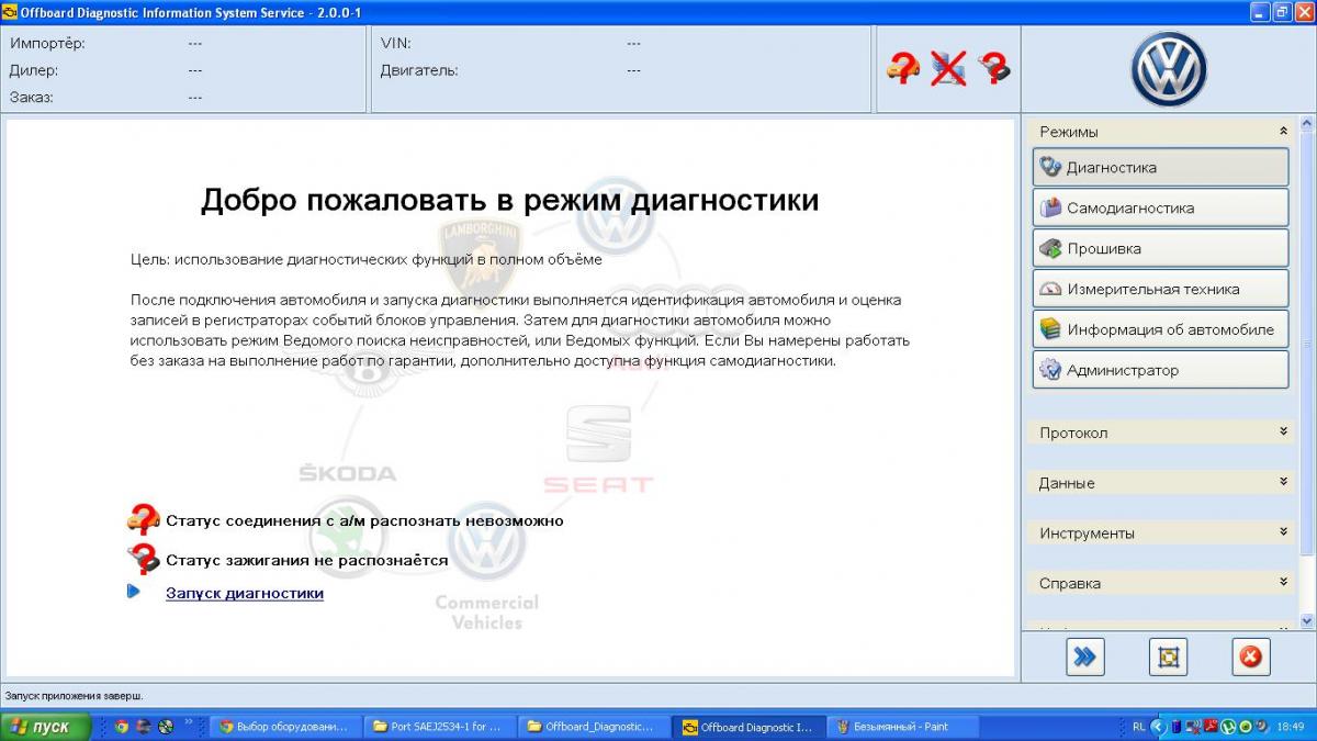

Выкладываю скрины:
1-ый запуск программы
2-й нажал на "диагностический интерфейс"

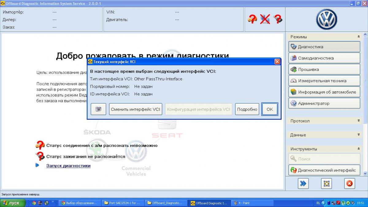

3-й сменить интерфейс VCI,выбрал пастру

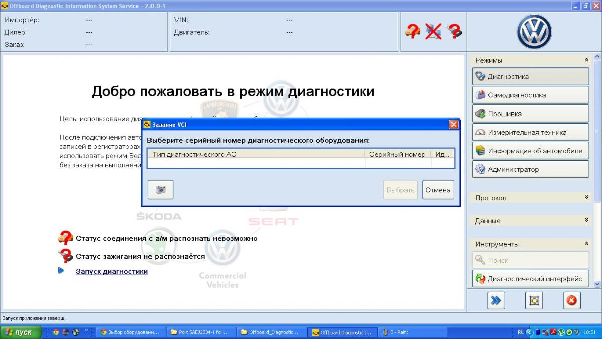

4-й выбрать устройство

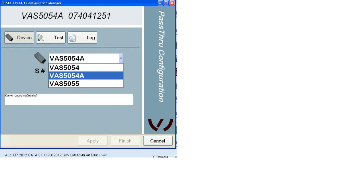

5-й текущий интерфейс VCI
