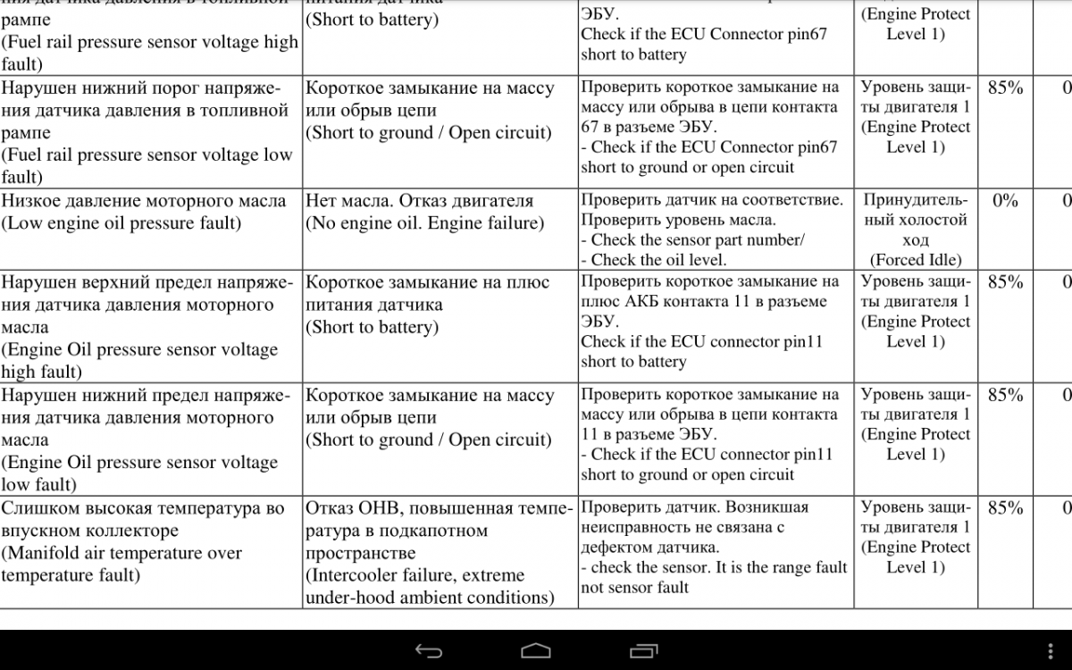

Опубликовано 4 июля, 20178 г. comment_1063430 Здравствуйте уважаемые помогите с таким вопросом у меня камаз 65116, проблема следующая при запуске двс камаз работает ровно не глохнет с ним не чего не происходит , газуешь все в порядке, но стоит включить передачу и начать движение он раскручивает двс до 2000 оборотов и все обороты падают да 800 , педаль газа нажимай не нажимай ему все равно, он рывками идет, менял педаль газа толку нет. КТО ЗНАЕТ В ЧЕМ ПРИЧИНА, был у диагноста он скан подключил у него показало что датчик давления масла разве из за него такое может!!!!!!!!!!!!! Ссылка на комментарий https://www.auto-bk.ru/forum/topic/43676-%D0%BA%D0%B0%D0%BC%D0%B0%D0%B7-cummins-common-rail/page/3/#findComment-1063430 Поделиться на другие сайты Поделиться Поделиться сообщением
Опубликовано 4 июля, 20178 г. comment_1063551 Здравствуйте уважаемые помогите с таким вопросом у меня камаз 65116, проблема следующая при запуске двс камаз работает ровно не глохнет с ним не чего не происходит , газуешь все в порядке, но стоит включить передачу и начать движение он раскручивает двс до 2000 оборотов и все обороты падают да 800 , педаль газа нажимай не нажимай ему все равно, он рывками идет, менял педаль газа толку нет. КТО ЗНАЕТ В ЧЕМ ПРИЧИНА, был у диагноста он скан подключил у него показало что датчик давления масла разве из за него такое может!!!!!!!!!!!!! обротись к другому диагносту.и он пусть посмотрит. Ссылка на комментарий https://www.auto-bk.ru/forum/topic/43676-%D0%BA%D0%B0%D0%BC%D0%B0%D0%B7-cummins-common-rail/page/3/#findComment-1063551 Поделиться на другие сайты Поделиться Поделиться сообщением
Опубликовано 9 октября, 20178 г. comment_1082437 Здравствуйте уважаемые помогите с таким вопросом у меня камаз 65116, проблема следующая при запуске двс камаз работает ровно не глохнет с ним не чего не происходит , газуешь все в порядке, но стоит включить передачу и начать движение он раскручивает двс до 2000 оборотов и все обороты падают да 800 , педаль газа нажимай не нажимай ему все равно, он рывками идет, менял педаль газа толку нет. КТО ЗНАЕТ В ЧЕМ ПРИЧИНА, был у диагноста он скан подключил у него показало что датчик давления масла разве из за него такое может!!!!!!!!!!!!! Может! Ссылка на комментарий https://www.auto-bk.ru/forum/topic/43676-%D0%BA%D0%B0%D0%BC%D0%B0%D0%B7-cummins-common-rail/page/3/#findComment-1082437 Поделиться на другие сайты Поделиться Поделиться сообщением
Опубликовано 25 ноября, 20178 г. comment_1093489 Здравствуйте уважаемые помогите с таким вопросом у меня камаз 65116, проблема следующая при запуске двс камаз работает ровно не глохнет с ним не чего не происходит , газуешь все в порядке, но стоит включить передачу и начать движение он раскручивает двс до 2000 оборотов и все обороты падают да 800 , педаль газа нажимай не нажимай ему все равно, он рывками идет, менял педаль газа толку нет. КТО ЗНАЕТ В ЧЕМ ПРИЧИНА, был у диагноста он скан подключил у него показало что датчик давления масла разве из за него такое может!!!!!!!!!!!!! Посмотри может провод на датчик вращения вентилятора у тебя натерся на какой нибудь шкиф. У меня этих комонрейлов 60 машин в организации и у всех одни и те поломки нового ни чего не ломается. Ссылка на комментарий https://www.auto-bk.ru/forum/topic/43676-%D0%BA%D0%B0%D0%BC%D0%B0%D0%B7-cummins-common-rail/page/3/#findComment-1093489 Поделиться на другие сайты Поделиться Поделиться сообщением
