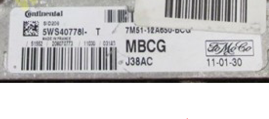

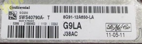

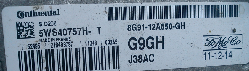

Есть форд фокус 2012 двигатель 2л TDCI QXBB после аварии удар пришелся на блок управления вмятина на корпусе пострадал кварц, дроссель, конденсатора электролиты после замены начал выходить на связь но машина не заводится на сервисе говорят внутреннея ошибка блока управления, прошивка с блока снята галеой2 и Xprog. Надписи на блоке 5WS40757H-T 8G91-12A650-GH G9GH J38AC SID206. С такой маркировкой блок не нашли но есть другие с двух 2 литровых двигателей тоже SID206. Вопрос, какой блок можно поставить естественно с последующей прошивкой его.
Есть вот такие может что подойдет?
Буду благодарен за любую помощ.
Блок управления двигателем - (модуль PCM) Ford Focus 2 / Форд Фокус 2 07- 1.8TDci, Ford Mondeo 4 / Форд Мондео 4 07-, S-MAX/GAL 06- 2.0TDci (SID206
Блок управления двигателем - (модуль PCM) Ford Focus 2 / Форд Фокус 2 05-, C-MAX / Си-Макс 03- 1.8TDci (SID 206)

Если есть VCM, то эти модули встанут на эту машину.
На выключином зажигании запустить определение автомобиля. Прибор не сможет определить какой авто и предложит ввести номер блока или "отрывной ярлык" (4 крупных знака). Вводищь 4 знака, открывается сессия и программируешь модуль.
