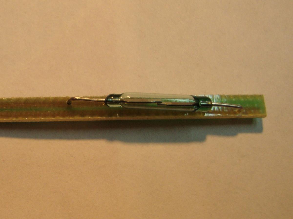

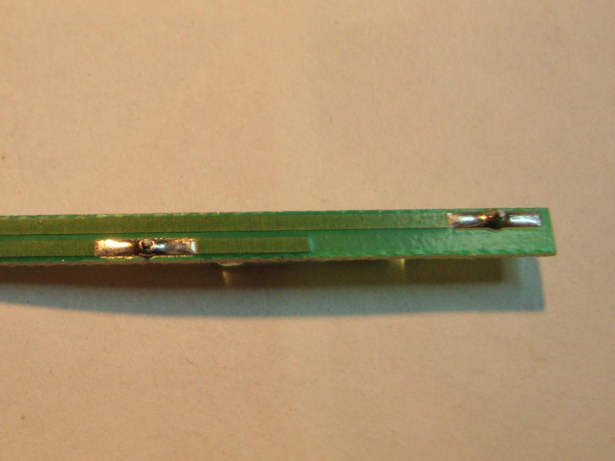

Опубликовано 8 сентября, 201312 г. Если нет датчика, то изменить конфигурацию. А если есть внизу бачка,то менять датчик. Внутри него геркон, холодная пайка. Изменено 8 сентября, 201312 г. пользователем Mihali4
