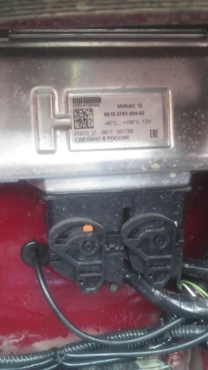

UE01010_21 9815.3763004-02 A274 EURO-4, Газель Next попытался прошить на столе комбиком ,после записи флеш эбу не выходит на связь,посоветуйте как реанимировать?
Там кнопочка есть - "завершить программирование".
Все равно мертвый
Что писали?
записал тюнинговую прошивку ,запись прошел нормально потом на связь не выходит
Иденты? Автор?
Пробовать вернуть сток.
не тот софт записали
Все равно мертвый
Скиньте клемму на 5 сек, и заводите авто.
Комбиком издевательство работать на столе с этим блоком, все всегда очень корректно по ОБД.
Изменено пользователем Coola
Тульский загрузчик или опенбокс восстанавливает в BSL-режиме.
программирование ЭБУ должно быть произведено с помощью подключения к разъёму ЭБУ. Программирование без снятия с автомобиля, путём подключения к диагностической колодке, может вызвать повреждение предохранителей, исполнительных механизмов или компонентов внутри ЭБУ.
Кто-то просто так написал.
где это написано?
С М12 при записи по OBD проблем нет. Это скорее касается М74.5
С какими идентами,  вы туда записали прошивку ?
