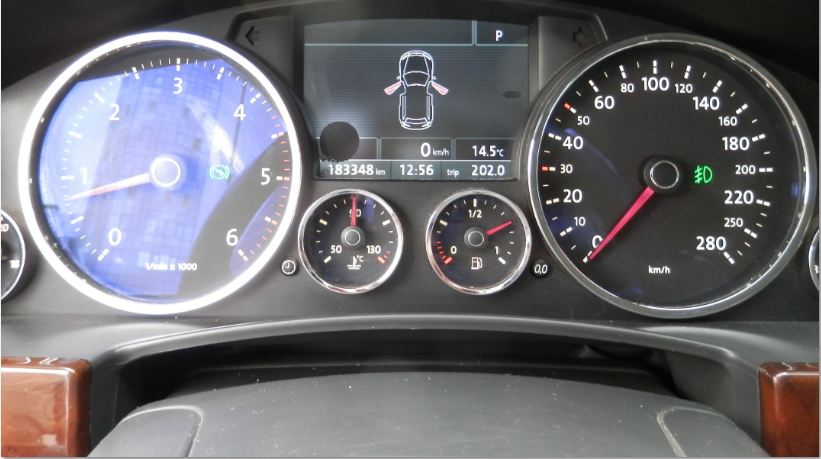

Здравствуйте! Приехал touareg c пятнами на цветном дисплее, подскажите пожалуйста реально найти дисплей отдельно, или приборку придется покупать?
для начала разбери и глянь, может это капли какие? если дисплей - то замена панэли
наверное покупать приборку!!! где найдёшь негодную приборку с годным дисплеем???
это скорее всего случилось после дтп, дисплей менять 100%, может у кого есть такая приборка на продажу?

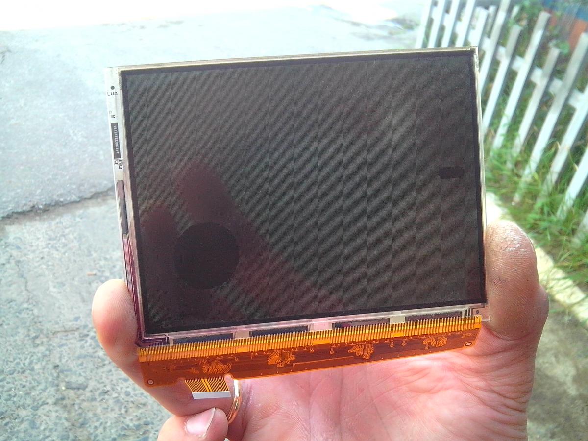

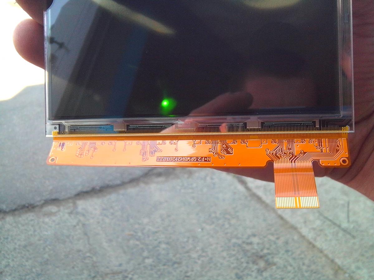

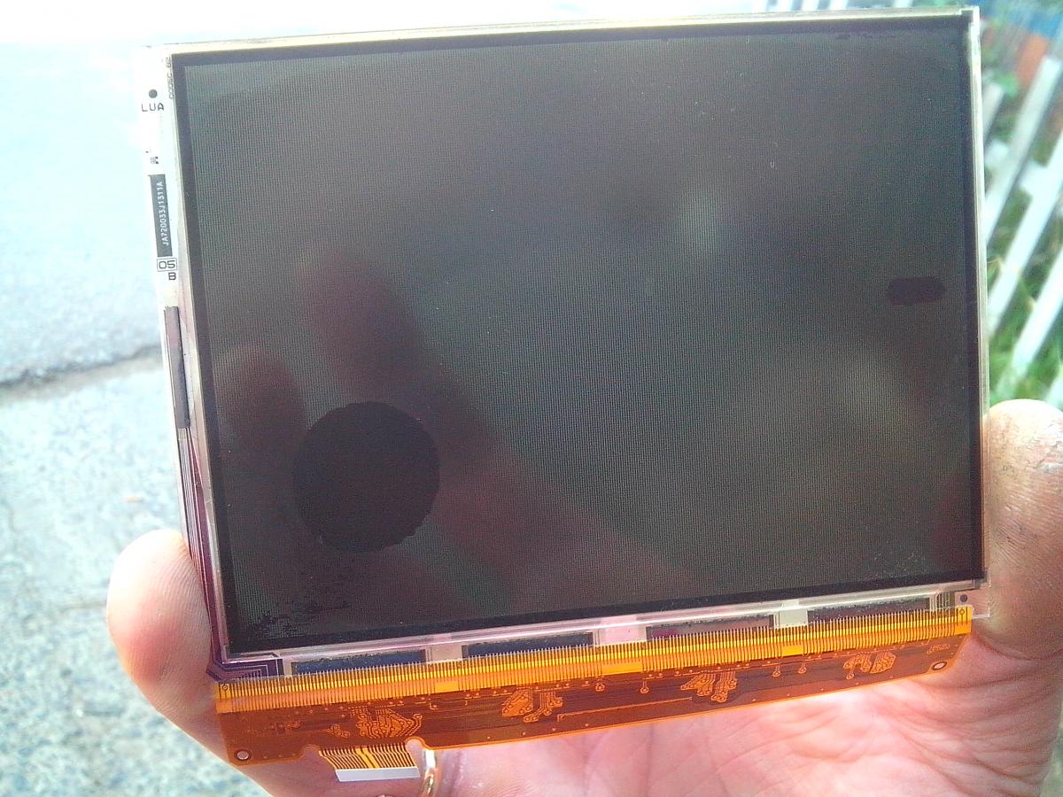

разобрал доску, дисплей надо менять, если у кого есть пишите!
если уж полностью разобрал приборку,попробуй выдавить это пятно,вести его к краю дисплея.без фанатизьму)))частично это удастся,я полагаю,что это именно чистящая жижа туда попала.
