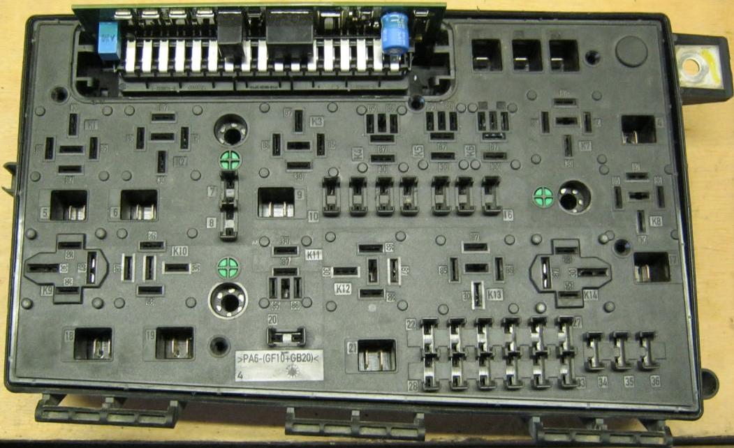

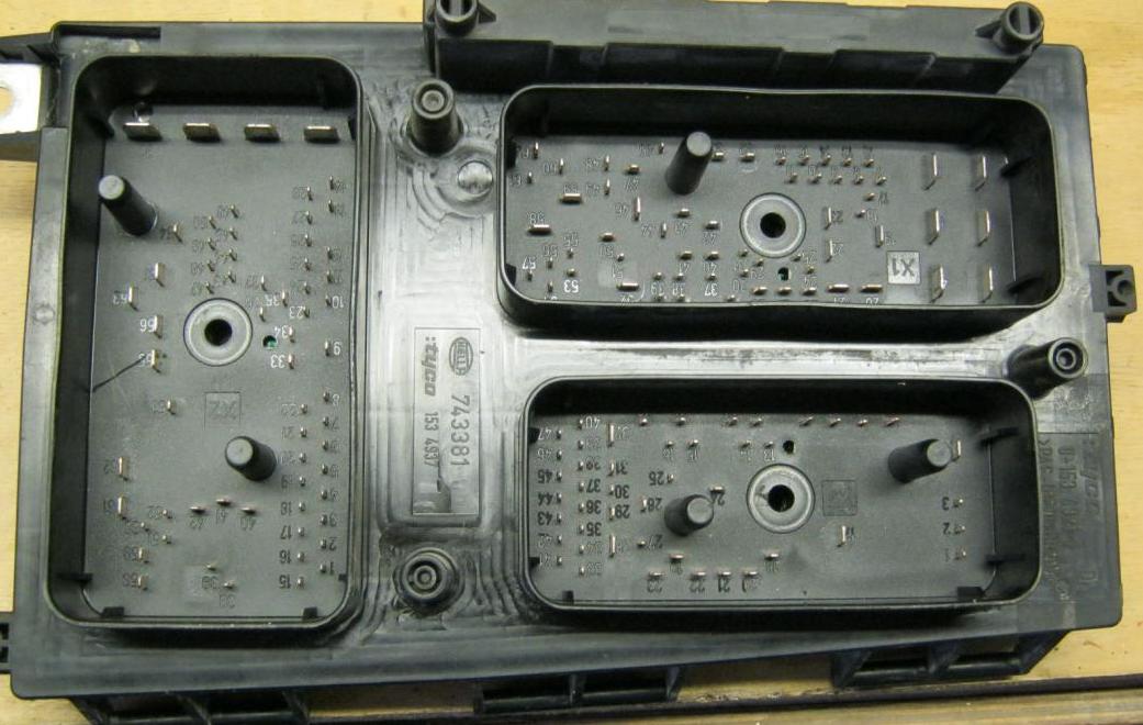

Проводка до блока предохранителей проверена. Кто разбирал такой блок? Не вынимаются пины с раз"ема Х2. Подскажите как разобрать.
Недавно разбирал такие блоки от Astra h и Vectra c.
Плоским отверткой поднимите от краях.
С любопытства всегда сфотографирую.
Вот фотки.

Поднимите с плоской отверткой ничего страшно не будет.
Внизу плата ест штекер (разъем), плата поднимается вместе предохранительное отсеком.
Сейчас ищу фото внутри блока, если найду выложу.

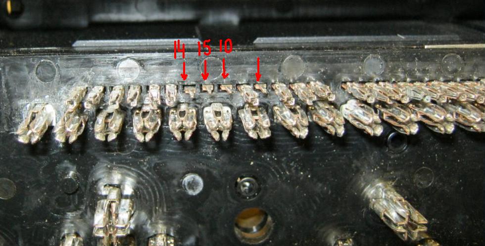

Снял верхнюю крышку. На четырех штырьках нет переходных насадок ( 14-й идет на габарит ), остальные нужны или нет?. Может кто разбирал блок, потерялись. Они не туго одеты. Еще один надо вызвонить.

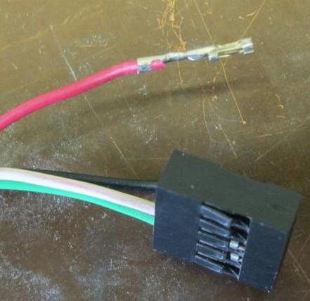

Припаял к 14-му пину такой раз"ем. Собрал, габарит работает, даже ошибки не стирал.
