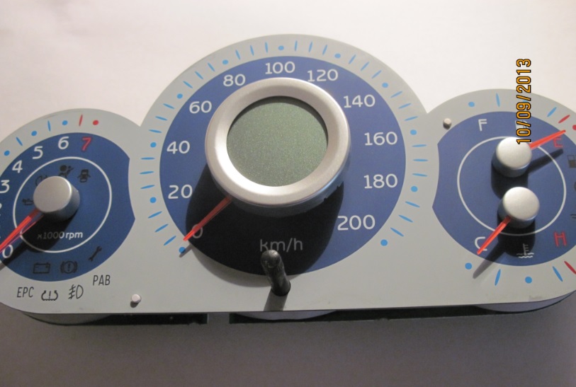

Поделитесь пожалуйста рабочим дампом на Chery Kimo 2008. В базе дампов форума все 3 дампа кривые в хлам. Стрелки работают не адекватно. Родной дамп не выкладываю так как не рабочий. Пробег показывает, но стрелки неадекватные и индикаторы разные горят.

первый лажа. При включении разъема стрелки температуры и топлива зашкаливают даже без включения зажигания и пробег 975000 км
Пробую второй.

все ок. Славик ваш 2-ой дамп со свапом прошел нормально.
Изменено пользователем Lubotin
Надеюсь до вас дошло, что такое свап, и когда он нужен?
