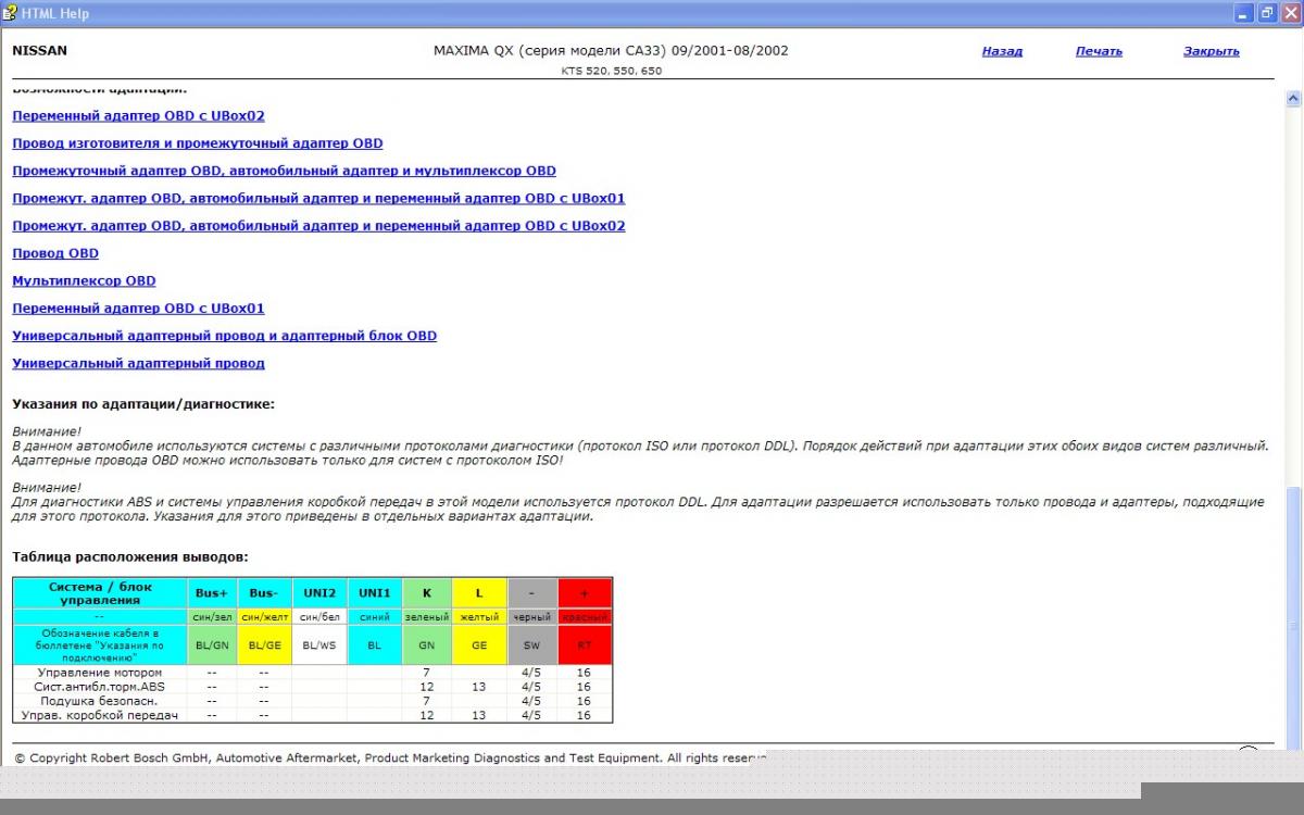

Видео хорошее.но они бы провели тест на докановой модели.к примеру в максиме QX 2001 года.коробка автомат читается с 12-го-13-го пинов.там у них К-линия.Ээто и есть протокол RX-TX с которым у многих клонов проблемы.

Полезно про 12 и 13 пин. Видать поэтому и нет универсальной таблетки от всех болячек.
