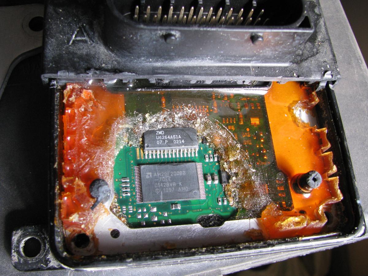

Alex888 Опубликовано 14 сентября, 2013 Опубликовано 14 сентября, 2013 Коллеги кто делал сей Квадроцикл или подобный с мотей в щитке и 5-ти ногой памятью? А именно правил ли кто часы. Они в моторном. А он залит какой то гадостью. Кто нить победил?

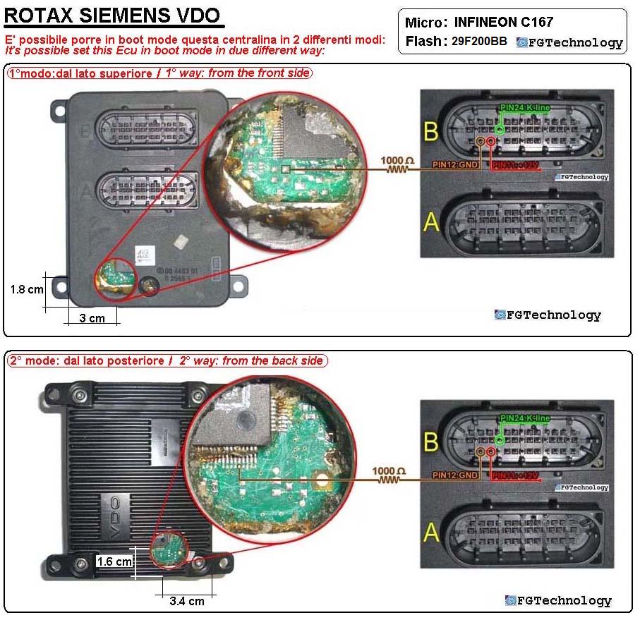

megaw Опубликовано 15 сентября, 2013 Опубликовано 15 сентября, 2013 Коллеги кто делал сей Квадроцикл или подобный с мотей в щитке и 5-ти ногой памятью? А именно правил ли кто часы. Они в моторном. А он залит какой то гадостью. Кто нить победил? Флешь в моторном 29f200, читается -пишется через бут(сверлится отверстие 5-8мм в корпусе) галетой-2, в ней есть хелп как и где дырявить. В общем-то вот он

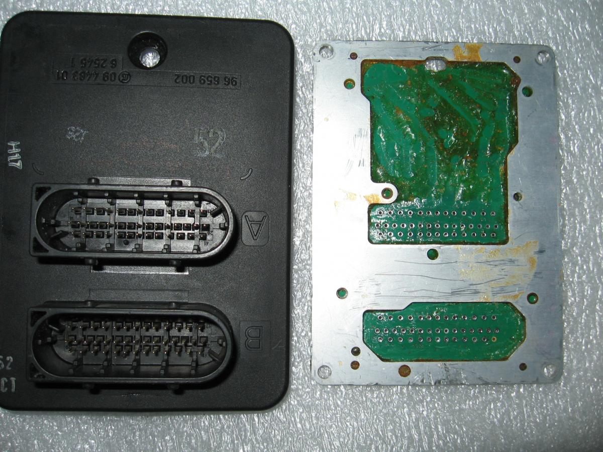

dimas174 Опубликовано 17 сентября, 2013 Опубликовано 17 сентября, 2013 Как успехи? Победили ЕСМ по моточасам? В блоке с картинки нет 29f200, там только проц..., и корпус портить не обязательно.

megaw Опубликовано 7 октября, 2013 Опубликовано 7 октября, 2013 Как успехи? Победили ЕСМ по моточасам? В блоке с картинки нет 29f200, там только проц..., и корпус портить не обязательно. флешь с другой стороны платы, какая разница с какой стороны в бут загонять? корпус не портить- КАК?

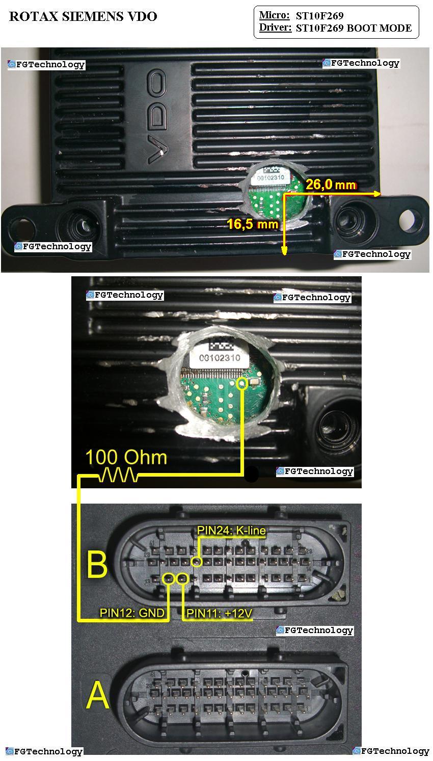

desufa Опубликовано 7 октября, 2013 Опубликовано 7 октября, 2013 флешь с другой стороны платы, какая разница с какой стороны в бут загонять? корпус не портить- КАК? во втором постике на картинке сопротивление 100 Ом,не маловато ль?
MEGAVOLT1077 Опубликовано 7 октября, 2013 Опубликовано 7 октября, 2013 (изменено) во втором постике на картинке сопротивление 100 Ом,не маловато ль? Где 100 Ом то???1000Ом-1кОм оп,ссори,не в туда посмотрел:) Изменено 7 октября, 2013 пользователем MEGAVOLT1077
megaw Опубликовано 7 октября, 2013 Опубликовано 7 октября, 2013 во втором постике на картинке сопротивление 100 Ом,не маловато ль? очепятка, да и вопрос та не о том.
dimas174 Опубликовано 15 октября, 2013 Опубликовано 15 октября, 2013 флешь с другой стороны платы, какая разница с какой стороны в бут загонять? корпус не портить- КАК? Нет с другой стороны платы там ни одной детальки. Нет в этом блоке отдельно флеши, тока проц.

dimas174 Опубликовано 15 октября, 2013 Опубликовано 15 октября, 2013 Ну тогда это миражжж! Не, ето не миражжж... Разговор был изначально про блок со 2 поста.Так? Там проц ST10F269 и нет внешней флеши, как и деталек на обратной стороне платы. А на последующих ваших фотографиях другой блок , на С167, с флешью и детальками с другой стороны платы. Это разные блоки . Сначала делали на С167, потом на ST10. А вот какой ЕСМ был у задавшего вопрос, наверно никогда не узнаем...
megaw Опубликовано 15 октября, 2013 Опубликовано 15 октября, 2013 Зачем ты бедолагу так жестоко для опытов валяется) Не, ето не миражжж... Разговор был изначально про блок со 2 поста.Так? Там проц ST10F269 и нет внешней флеши, как и деталек на обратной стороне платы. А на последующих ваших фотографиях другой блок , на С167, с флешью и детальками с другой стороны платы. Это разные блоки . Сначала делали на С167, потом на ST10. А вот какой ЕСМ был у задавшего вопрос, наверно никогда не узнаем... Может и так, давно ковырял, были и те и те блоки
