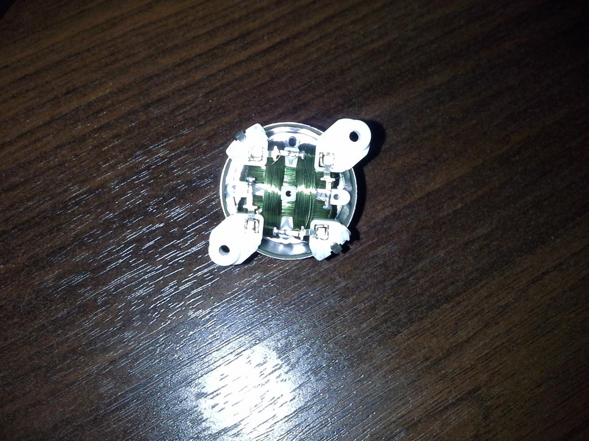

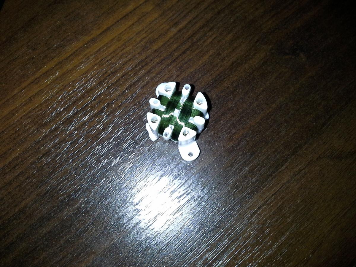

GT_Boss Опубликовано 15 сентября, 2013 Автор Опубликовано 15 сентября, 2013 начал разбирать, разматывать, после примерно 1700 оборотов порвалась нить обмотки, все надо искать новый моторчик?

GT_Boss Опубликовано 17 сентября, 2013 Автор Опубликовано 17 сентября, 2013 Все решилось заменой моторчика, от импрезы, только вот менял я его по вандальному, т.к. вылазят с осями и съемник не подходит к ним, откусил кусачиками стрелку с работающего моторчика и поставил потом старую стрелку.
