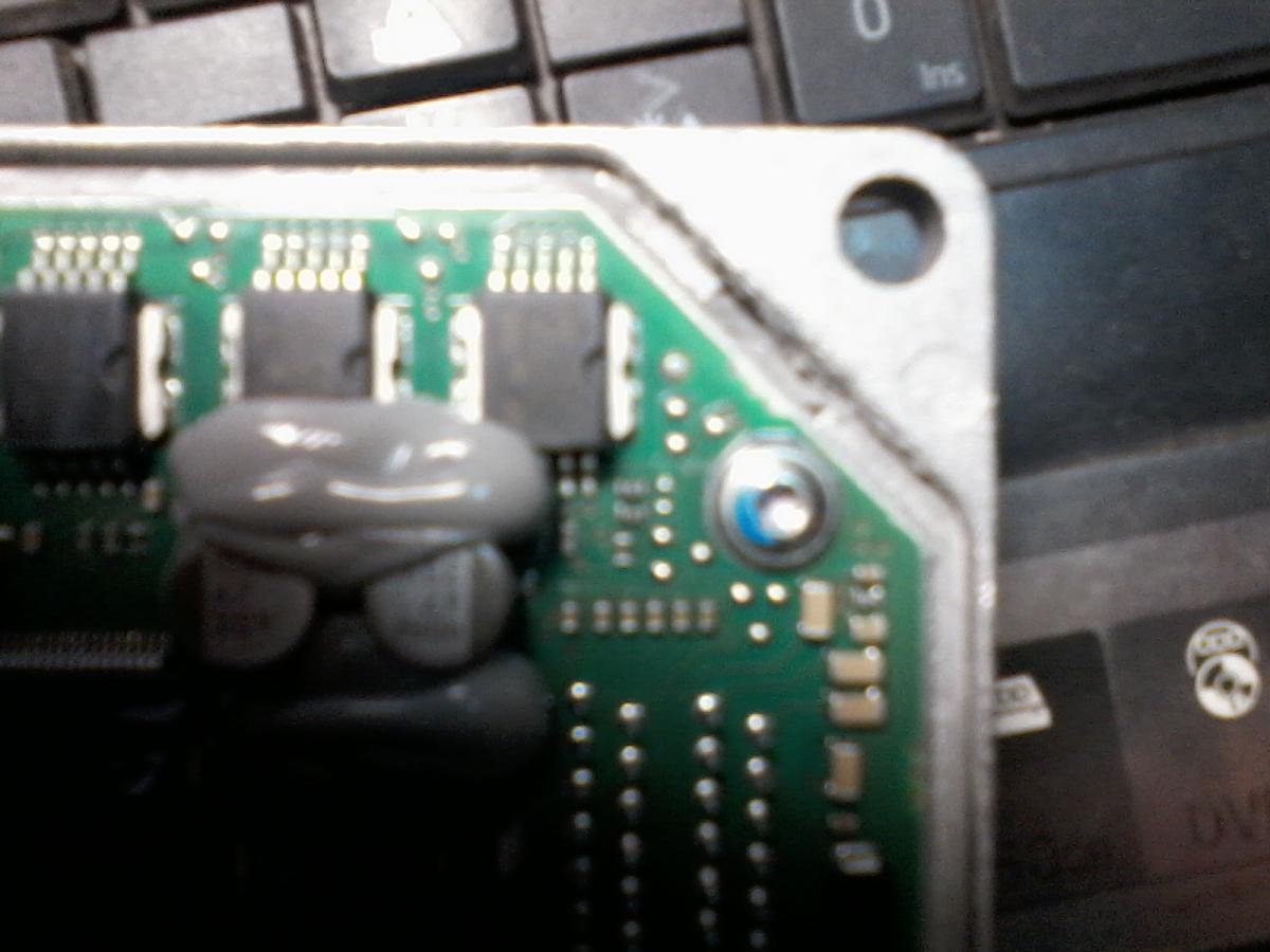

Есть нужда вскрыть моторный от Fiat Albea - Magneti Marelli IAW 5SF. Разборный он? Реально вскрыть не сломав?

Ни чего там страшного нет , крышка алюминий и вставлена в паз , подевайте и тяните по ходу поймете , вскрывается легче чем 17.9.7 это точно ))

Крышка снимается легко, а чтобы полностью вытащить плату нужно все контакты из разьемов выпаивать
Вскрыть легко.А вот добраться до 95160...Я два раза её доставал-удачно.
Со стороны буквы Е в корпусе есть углубление под крышкой. Удобно засунуть туда отвертку и выковыривать крышку. Другой вариант зажать в тиски по бокам (без фанатизма). И поддев отверткой уперев её на тиски приподнимать уже корпус. Герметик отходит хорошо не как клей для стекол.
Вот оно углубление напротив крепежного отверстия.

Вскрыл нормально. Подогрел немного феном, отверткой подковырнул - крышка и отвалилась. Все бы блоки так легко открывались....
