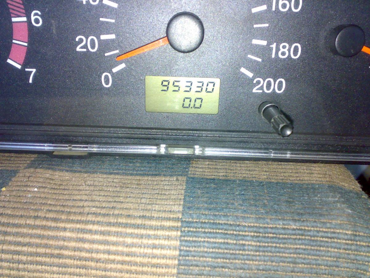

vovas767 Опубликовано 17 сентября, 2013 Опубликовано 17 сентября, 2013 (изменено) Имеется приборка pic16c625 24lc01 как изменить пробег ? в наличии по5,по4.3,упа,чиппрог48,в тахосовт пробовал панель пишет flesh.Может кто поможет надо 90000 Изменено 17 сентября, 2013 пользователем vovas767

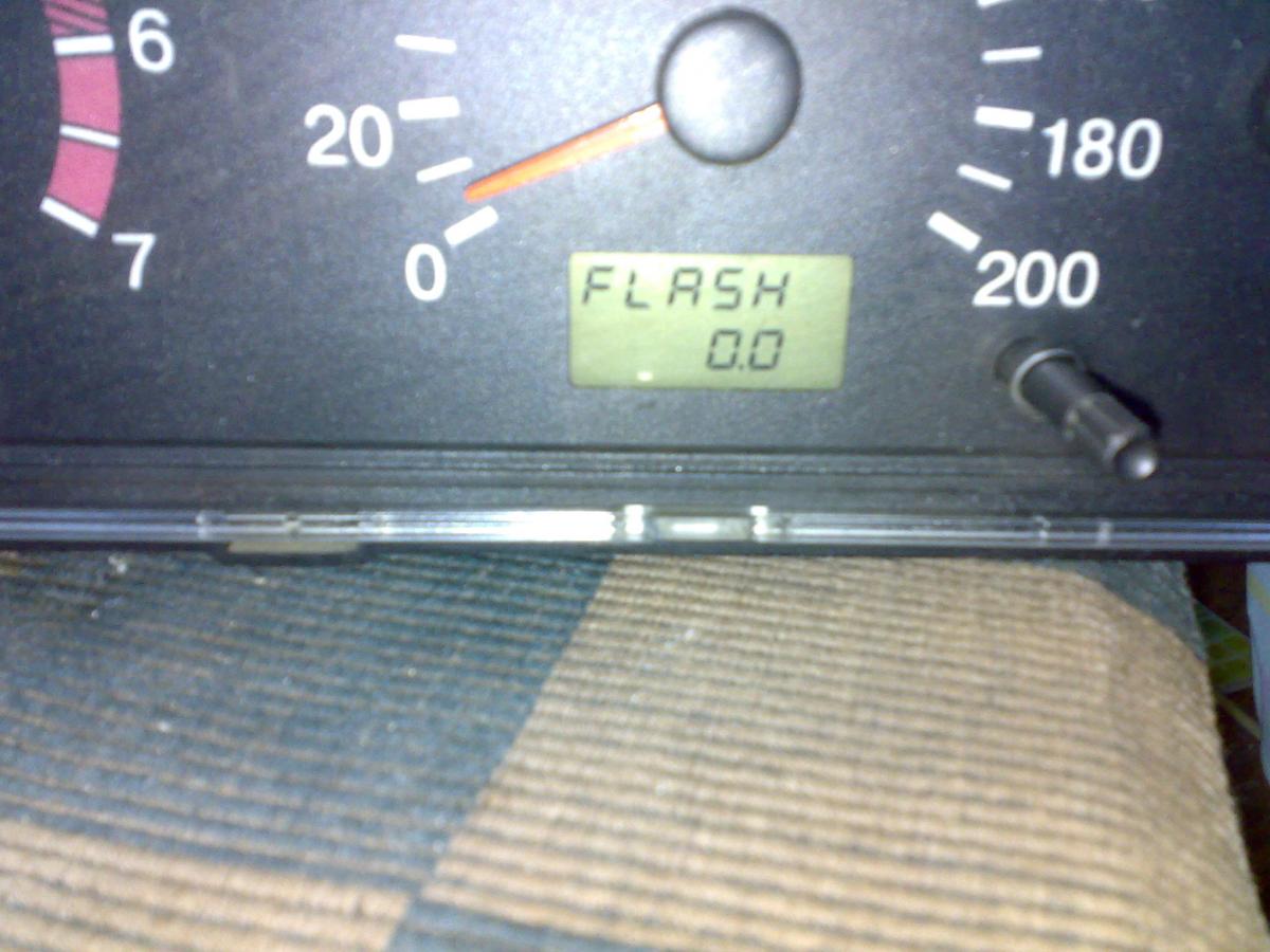

ZVUK Опубликовано 17 сентября, 2013 Опубликовано 17 сентября, 2013 (изменено) Имеется приборка pic16c625 24lc01 как изменить пробег ? в наличии по5,по4.3,упа,чиппрог48,в тахосовт пробовал панель пишет flesh.Может кто поможет надо 90000 Вообще то здесь принято выкладывать дампы свои,при создании таких тем!Вроде не первый день на форуме.В данном случае Flash вылазит от неправильно посчитанной контрольки, ну или вообще не посчитанной. Изменено 17 сентября, 2013 пользователем ZVUK

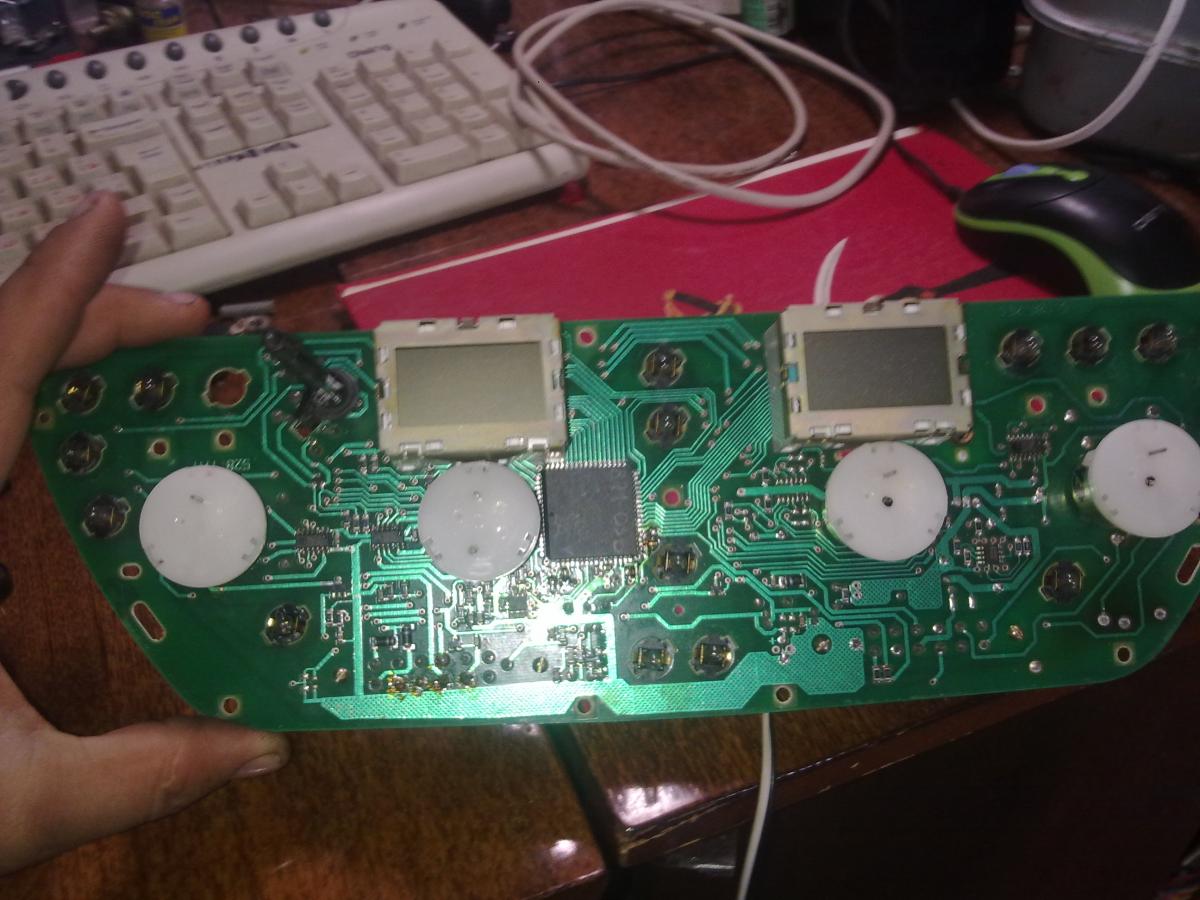

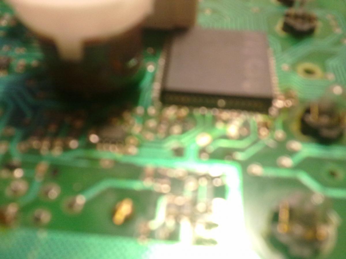

sergeiii Опубликовано 17 сентября, 2013 Опубликовано 17 сентября, 2013 За фото спасибо.Но не нашел в описании 02 ,03 есть ,02 не вижу фото платы выложи
vovas767 Опубликовано 17 сентября, 2013 Автор Опубликовано 17 сентября, 2013 считал как 24с01 фото upa_24lc01_186110_2115-3801010-02.bin
sergeiii Опубликовано 17 сентября, 2013 Опубликовано 17 сентября, 2013 (изменено) считал как 24с01 фото Ну как же нет! , а вот это что? в правом нижнем углуАрхив WinRAR (2).rar Изменено 17 сентября, 2013 пользователем sergeiii

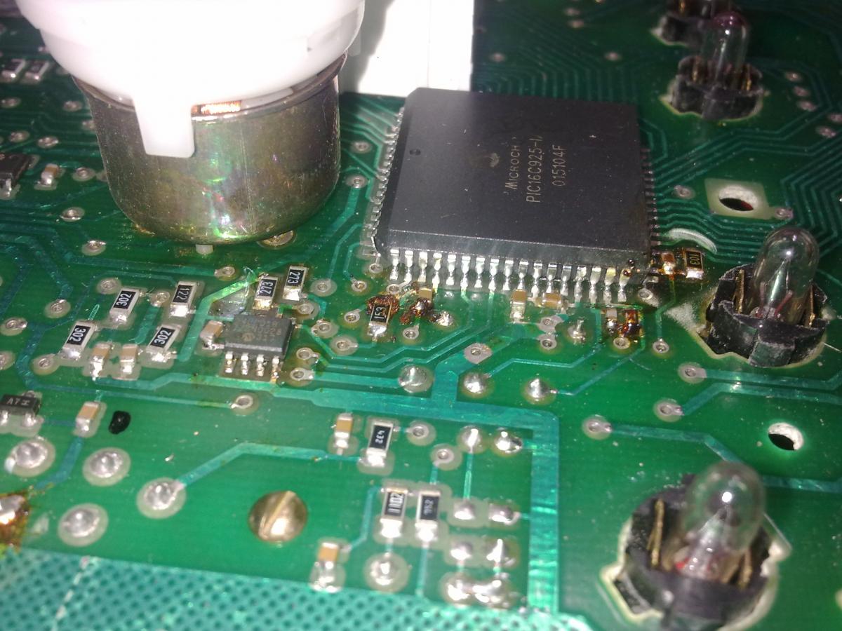

vovas767 Опубликовано 17 сентября, 2013 Автор Опубликовано 17 сентября, 2013 (изменено) ну не программируеться и все уже пробывал,может не так чтото делаю иммею ввиду по 4.3 с по 4.3 идет универ насадка 1 надеваю на штырь а 2 всталяю в v правильно делаю??? Изменено 17 сентября, 2013 пользователем vovas767

vovas767 Опубликовано 17 сентября, 2013 Автор Опубликовано 17 сентября, 2013 залил упой пробег надпиь флеш

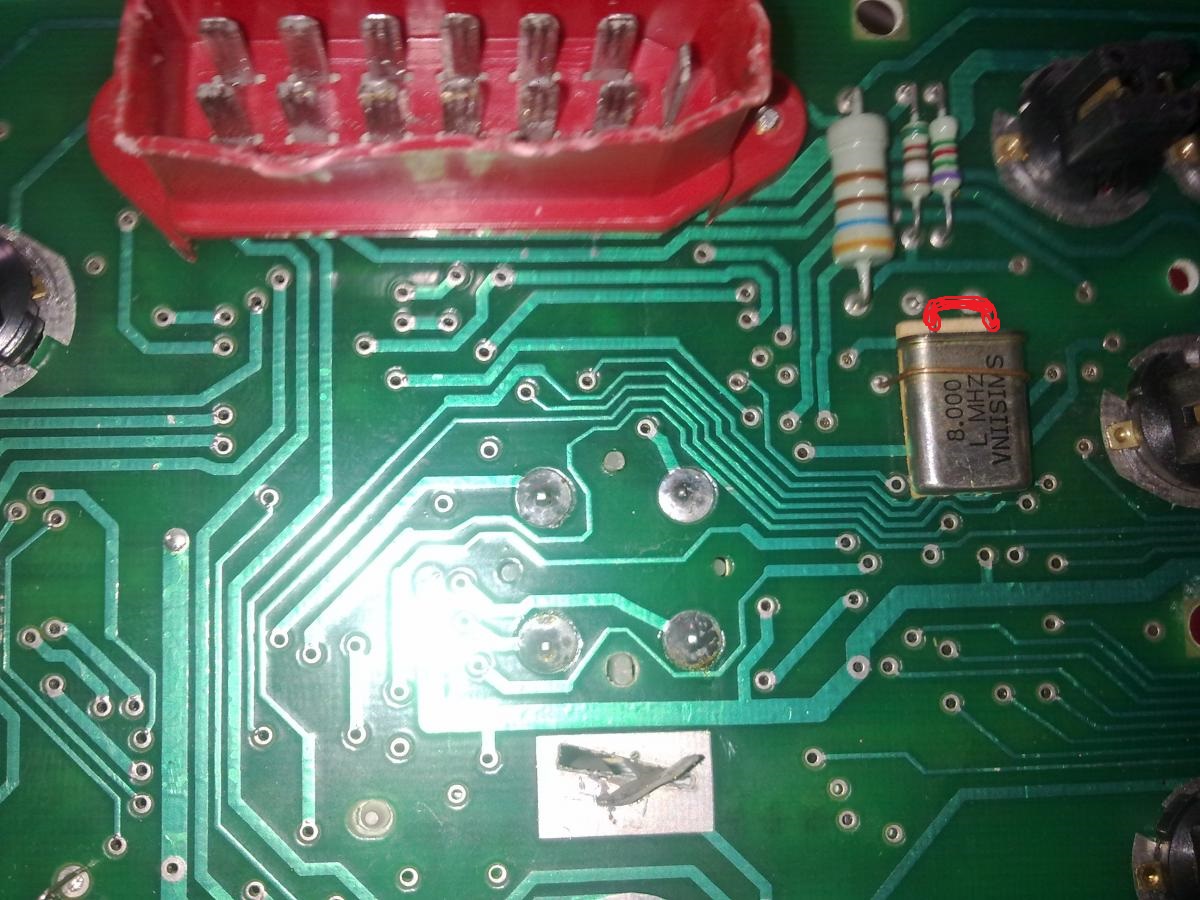

sergeiii Опубликовано 17 сентября, 2013 Опубликовано 17 сентября, 2013 (изменено) Выбери в меню прог CUГ набери нужный пробег и попробуй перемкнуть кварц.и делай по точкам как в инструкции и проверь прогер может он у тебя навёрнутый , а дальше у тебя проблемы скорее всего будут с движками , старые движки конченные Изменено 17 сентября, 2013 пользователем sergeiii
