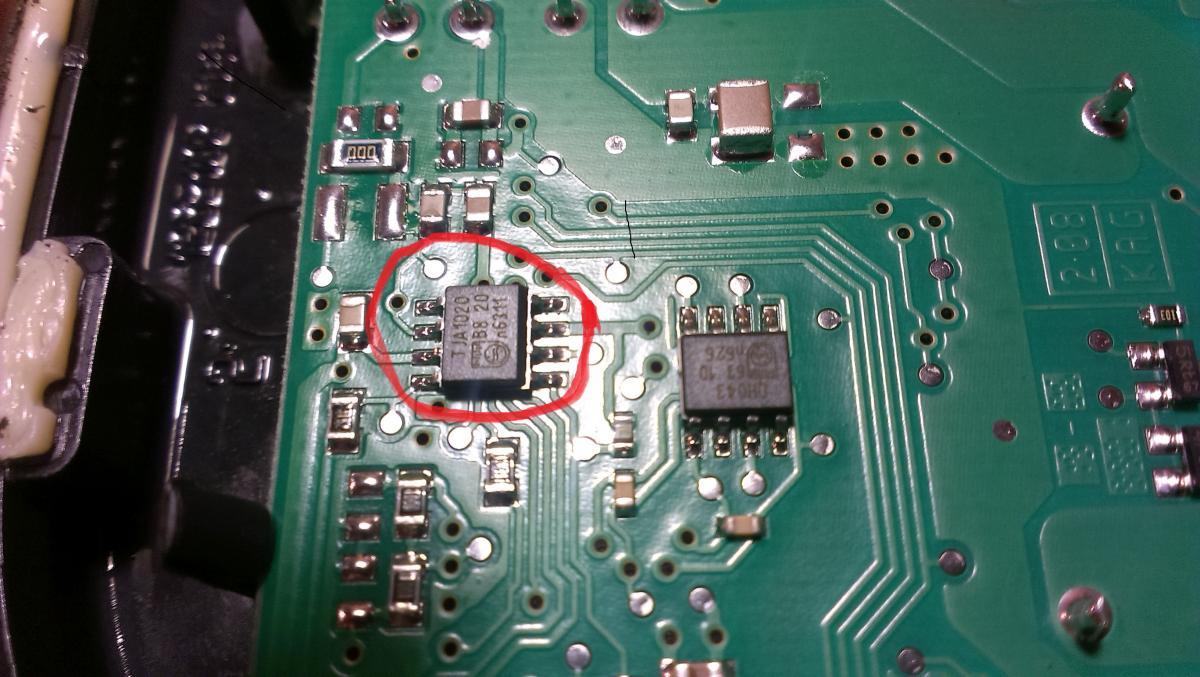

Подниму тему про 407 ....ну а где оконцовка ремонта? дворники на 407 поголовно дохнут от нештатного ксенона.сегодня опять приехал такой деятель.я говорит поставил ксенон и в ближний и в дальний,три дня у него было все ОК.потом включил ксенон, он моргнул потух и снова зажегся и дворники заработали и больше не отключились.итог: умерли оба мотора дворников....нужно теперь перепаять микросхему на обоих.кто знает есть ли аналог той что стоит в моторах дворников

Это же кан контроллер, если не ошибаюсь. А с чего решили что он навернулся?
tja1020 - это LIN драйвер......
кстати, что бы ксенон не гасил блок - паяем кандер 2000мФа на питание блока розжига...и радуемся :emot64: :emot64: :emot64:
