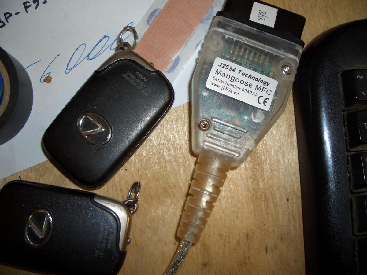

Опубликовано 21 сентября, 201312 г. Добрый день мужики, помогите с проблемой с утра не могу найти драйвера к Mangoose J2534 Китай перерыл все дрова в интернете и официальные все пробовал с сайта их не устанавливается хоть тресни, может у кого завалялись или кто использует сей девайс? в Диспетчере пишется - J2534 Mangoose Interfase Фото Мангуста прикрепил mail to - master-service@list.ru заранее спасибо! Изменено 21 сентября, 201312 г. пользователем Master911
Опубликовано 21 сентября, 201312 г. Автор достался так без шнурков, спасибо пробую отпишусь пока нет драйверов на почте может еще идут - майл ру все таки))) Изменено 21 сентября, 201312 г. пользователем Master911
Опубликовано 21 сентября, 201312 г. Автор Драйвера поставил он опознался как USB порт 13 но никак Интерфейс мангуста, может подскажешь если есть опыт почему? удалил его с диспетчеров и заного установил все равно как USB порт

Опубликовано 23 сентября, 201312 г. Автор А есть дрова на Вольво? Не получается Виду с авто подружить. http://avtomanuali.r...horse-mvci.html вот тут скачай там в архиве 200мб лежат дрова для Тойот, Вольво и Хонды, прикрепить не могу 200метров весят инстал дрова. Если нужно будет почту в личку кинь скину 200 метров там все дрова есть Кстати по моему вопросу, как выяснилось, на моем мангусте пытались обновить прошивку, вот итог что описан свыше, заказали новый, спасибо за помощь Sedoy2! Изменено 23 сентября, 201312 г. пользователем Master911
