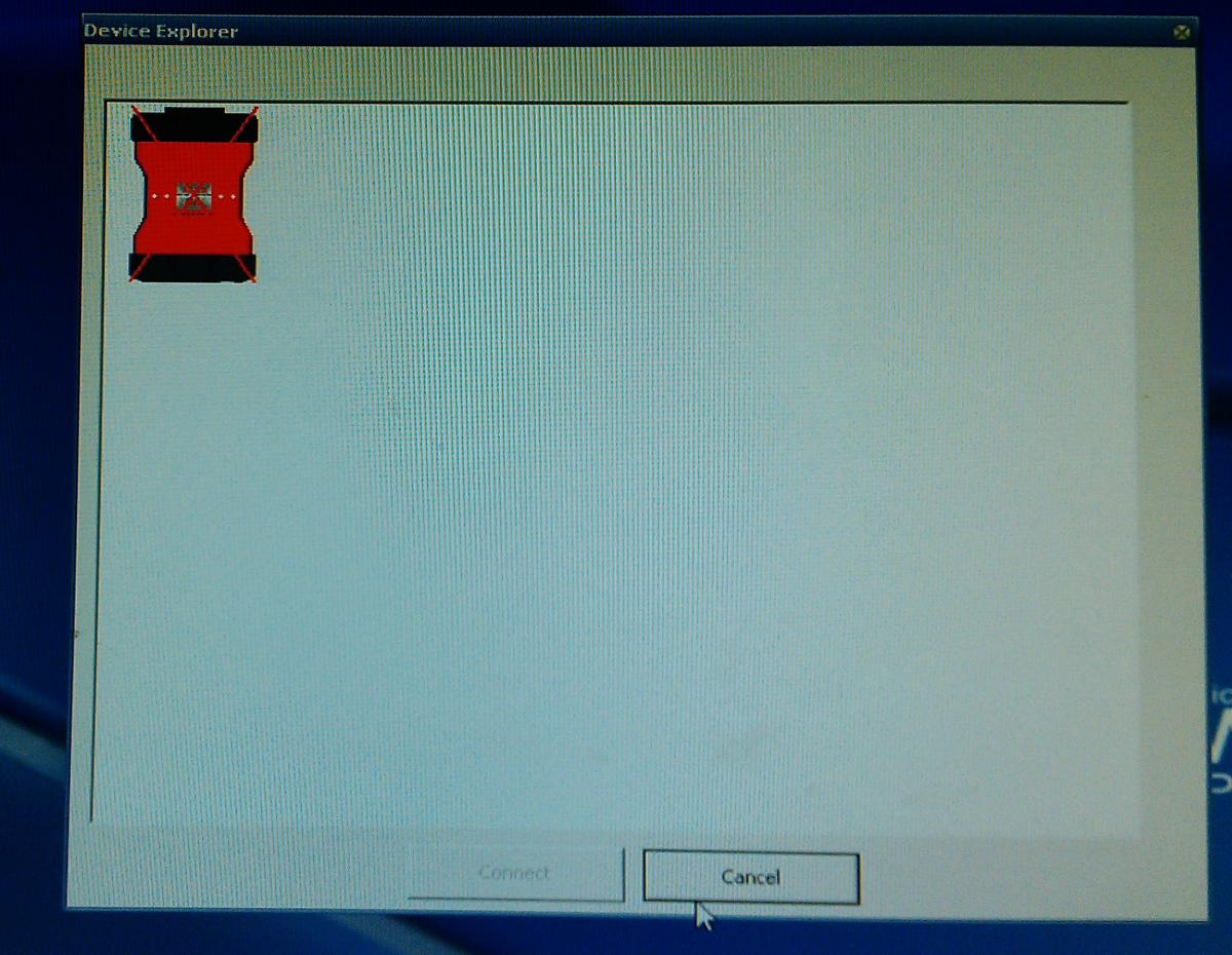

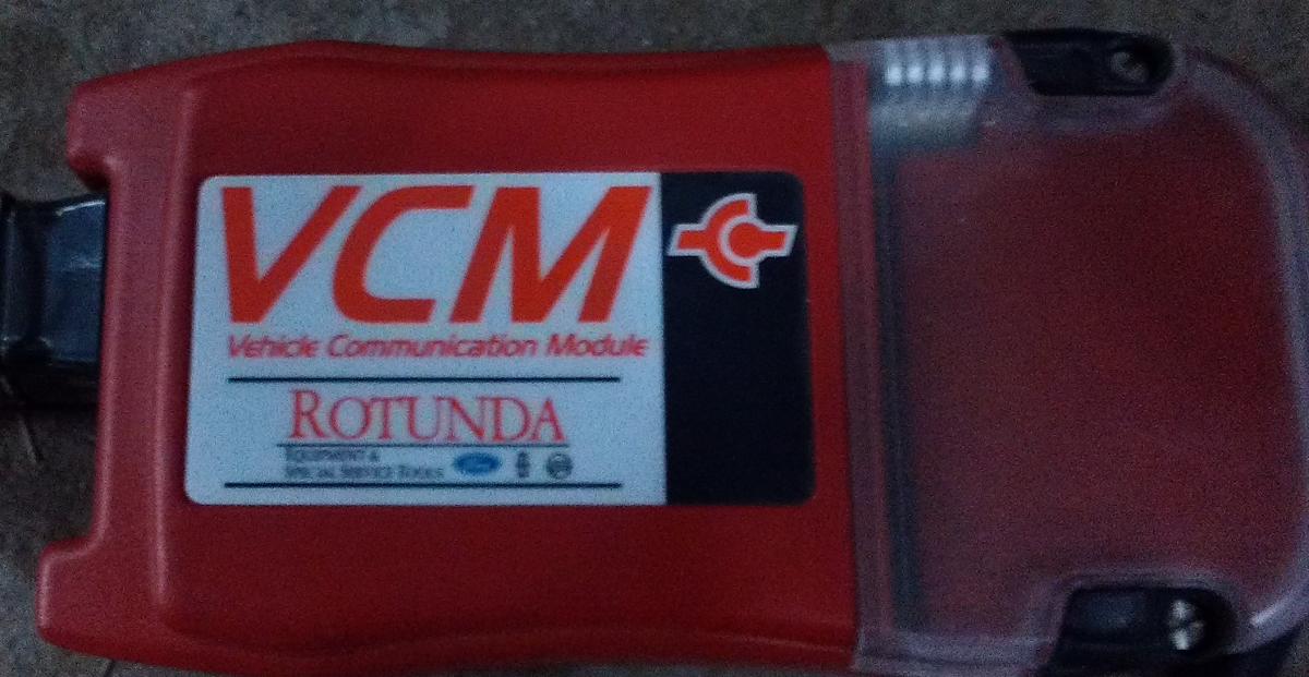

Всем привет. прикупил вот этот приборчик. по ненадобности и не устанавливал его. сейчас пригодился но что то не устанавливается. вроде сделал как написано . сейчас постоянно вылетает вот это окно. я так понимаю что драйвер не может найти что ли. может кто подскажет как его установить.

у тебя VCM, а не VCM2, сразу запускай софт, а не лезь в настройки VCM 2

да в том то и дело что он сам периодически включает это окно. заново снести и установить ?
у меня на одном жёстком стоит на D; ленд ровер . а на E : форд. всё стоит без виртуалки. может они конфликтуют?
Изменено пользователем compag
https://www.auto-bk.ru/forum/topic/44129-vcm/#findComment-474465
ленд ровер и форд конфликтуют, нельзя их одновременно в одну систему ставить. форд настроен на VCM2, а лендровер на VCM.
https://www.auto-bk.ru/forum/topic/44129-vcm/#findComment-474479
а как лучше сделать . виртуалку или на разные жесткие диски.
https://www.auto-bk.ru/forum/topic/44129-vcm/#findComment-474480
почистил диск Revo Uninstaller . заново установил только FORD на С. при включении IDS , появляется синее окно сверху надпись IDS-79 и всё. ленд ровер с этим шнурком работает. сейчас я просто его снёс. :closed:
