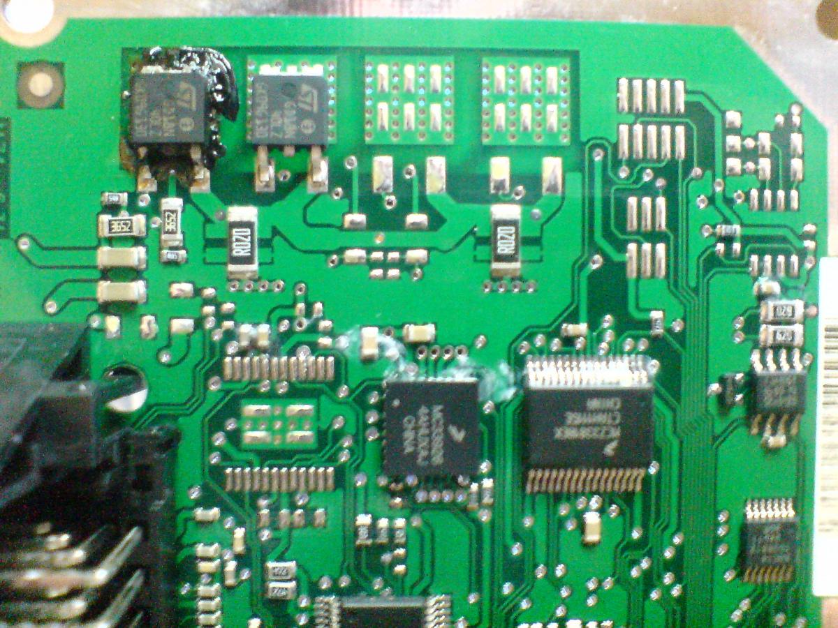

лада гранта проблема как у калины
проблема пропала искра 1-4 цилиндра,По водостоку забился канал листочками и набралась вода дальше вода потекла по кабелю и в эбу и проблема как у калины

дак у них эта болячка с самого начала. по кабелю течёт вода и попадает в ЭБУ. на заводе они стали обматывать кабель изолентой, да не всегда это помогает, особенно машины страдают больше всего когда человек надумает двигатель помыть.
