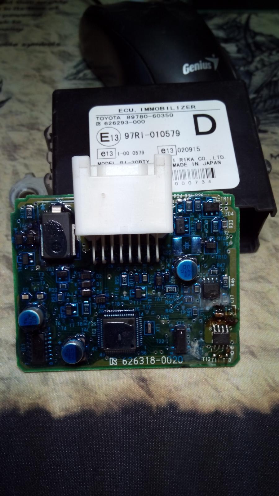

Опубликовано 25 сентября, 201312 г. Здравствуйте Уважаемые форумчане. Клиент потерял последний ключ. До меня пытались делать. Высылаю резетнутый дамп. Прошу помощи сделать его чистым для автоматической пропиской ключей. 93c66_родной.bin
Опубликовано 25 сентября, 201312 г. иммошником одним не отделаешься, каждый ключ надо еще в моторнник прописывать

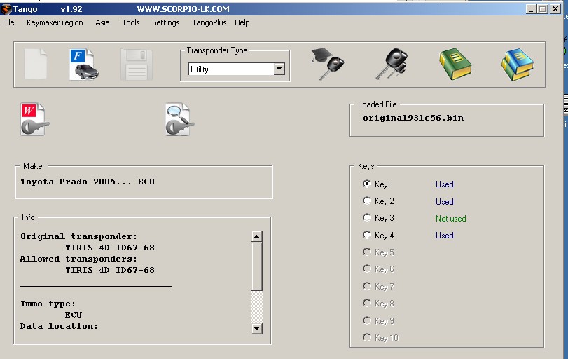

Опубликовано 25 сентября, 201312 г. Во всяком случае,танго говорит,что нужно проверить дамп моторника

Опубликовано 26 сентября, 201312 г. Утверждать не буду,не работал с таким авто,но дамп моторника танго принимает

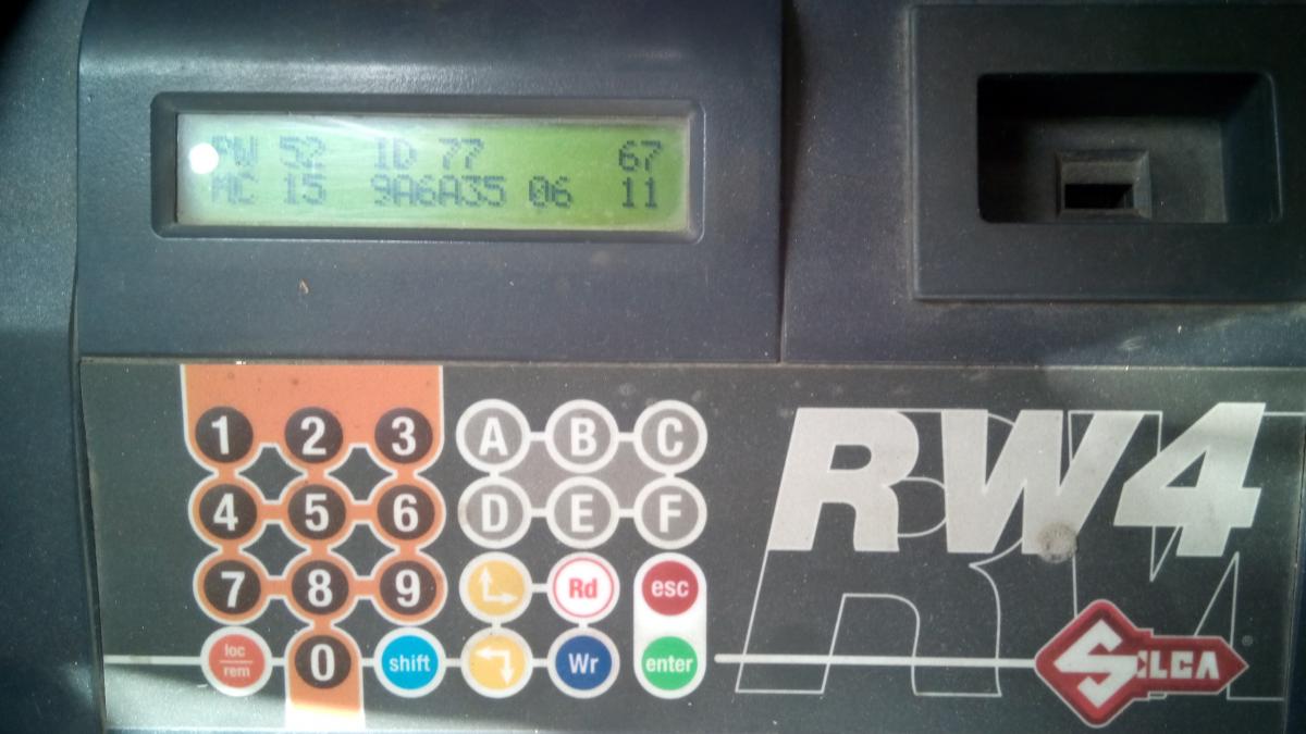

Опубликовано 26 сентября, 201312 г. Ключи в иммо, с моторным синхра волшебной перемычкой. вв этой машине ключи лежат как в иммо , так и в моторном, и как таковой синхры здесь нет.. сами ключи синхра и перемычка здесь не канает! ermak2222 ключи есть чем прочитать?
Опубликовано 26 сентября, 201312 г. Автор Прочитать могу только с помощью RW4 Zed BUll Прочитал RW4 и ZEDBul фото на сайте
Опубликовано 26 сентября, 201312 г. Автор в в этой машине ключи лежат как в иммо , так и в моторном, и как таковой синхры здесь нет.. сами ключи синхра и перемычка здесь не канает! ermak2222 ключи есть чем прочитать? К сожалению не завелась. Пытаюсь делать синхру.

Опубликовано 26 сентября, 201312 г. свапни те дампы, что я тебе дал !!! заведётся вернее только дамп иммо., судя по тому как ты читал их Изменено 26 сентября, 201312 г. пользователем emz
