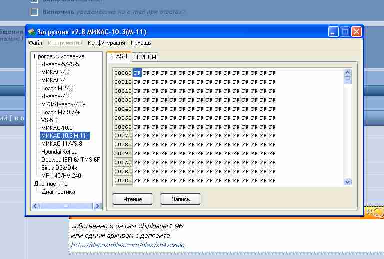

Chiploader1.96
Собственно и он сам Chiploader1.96
или одним архивом с депозита
http://depositfiles.com/files/sr9vcxolq
Большое спасибо за прогу! :ThanxSmiley:

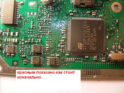

Подскажите пожалуйста как шить Январь 7.2+ ? Нужно ли его дорабатывать? На какие ноги что подавать и какой блок выбирать в лоадыре?

прошивку на январь 7.2+ нужно использовать декриптованную (572 кб)
Я так понял, что все контроллеры с процессором st10 можно шить через бут (т.е. с поворотом резистора или впайкаой его куда надо), ВЫБРАВ БОШ797?
Бывают ли в таком случае проблемы с залоченнными процесоорами (слышал про мудрёёный софт ЭЛКАР)?
