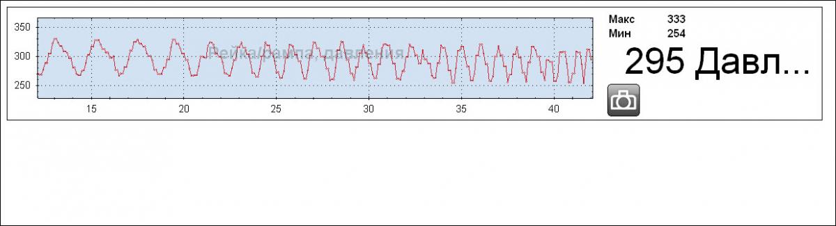

Рено лагуна 10 года 1.5dci. Пузыри идут постоянно . Хозяин говорит, что после того, как меняли топливный фильтр. Обороты на ХХ ок 1000 давление 350 бар скачет. Обучил регулятор, обороты упали и давление, но характер графика не изменился. Виню подклинивающий регулятор. Дайте волшебный пендаль.Спасибо.
При чем здесь регулятор.. если у вас воздух в систему..
Устраните подсос а потом уже делайте выводы.
