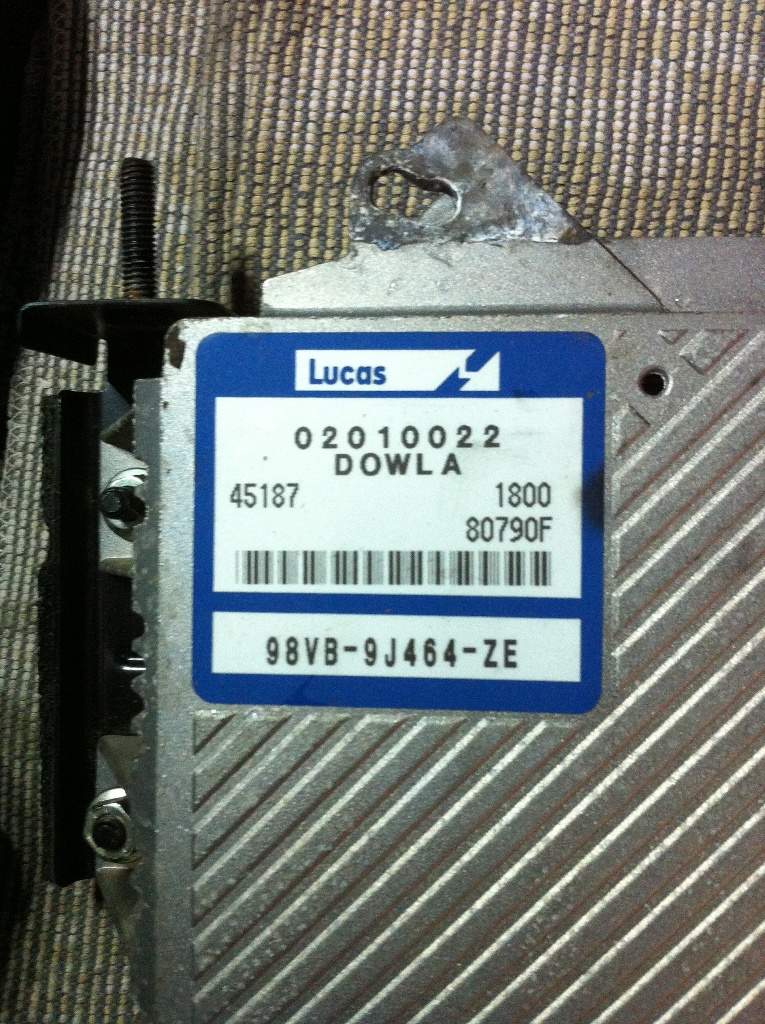

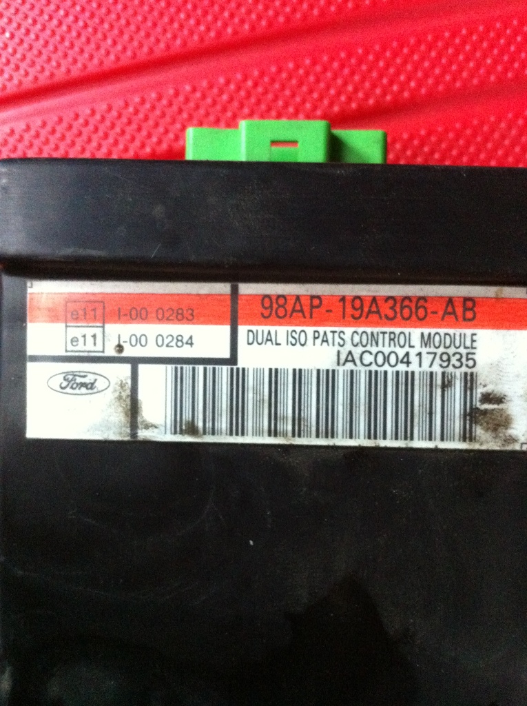

Машина без ключей,прописал 2 ключа с 4С транспондером,по всей видимости слетела синхра т.к. ошибка вымаргивает 13(нет связи между ЭБУ и ИММО).
По диагонозе пишет:"B1342 ECU IS FAILED".Ланч:"B1682 PATS is Disabled(chech link between PATS and transponder).При этом антенна рабочая,накачка есть,и ключи пишутся и стираются свободно.
Фото блоков прилагаю,чуть позже скину дампы.Авто с Германии.Кто подскажет как восстановить на этом чудо авто синхру и или у кого есть рабочий комплект?

Скажи как такая-же проблема !
предох поменял или питание на компе не достающее нашел .
Опубликовано (изменено)
Было случи в моторном питание 2в.Причину нашель внудри проводки окисление заводской пайки в моторном пространстве.Либо 5А предохранитель под номером 32 или 33 точно не помню.
Изменено пользователем MASTER CLASS
Ещо интереснее как вы ленчем цеплялись в данную машину иммо? В списке вобще нету, а через мондео или ескорт 1.8DTCI долко читаеть ошибки моторного и даже стирать не можеть.ABS доже через тругой модель.
