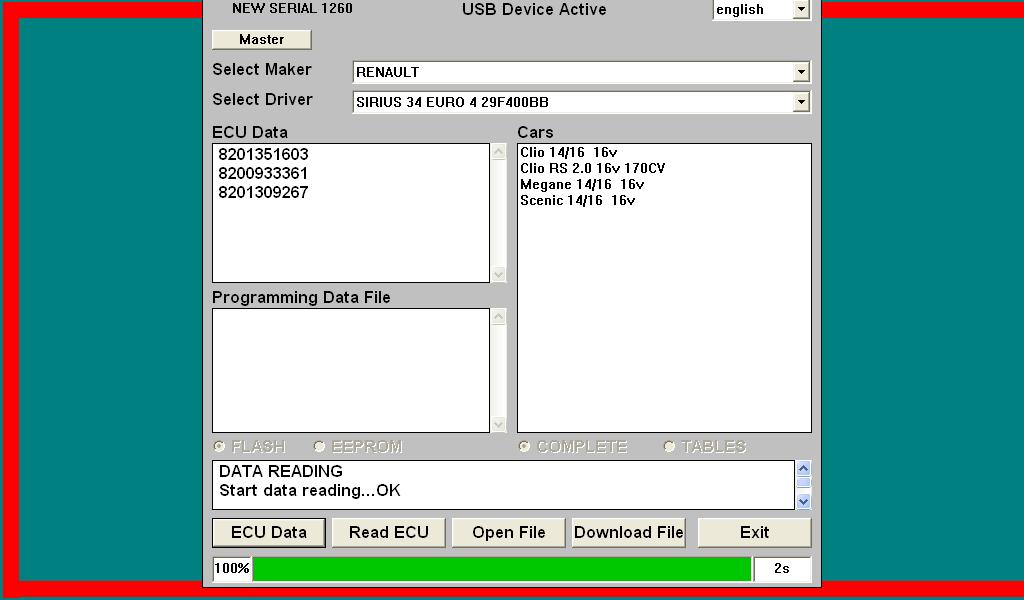

Добрый день! Подскажите, что можно залить в новый Nissan Almera с АКПП, блок стоит EMS3134, калибровки скачал Galletto как Sirius 34.
Правильно ли сливает Galletto с этого ЭБУ калибровки?
Proshivka Nissan.rar
Если хочешь качественную прошивку получить,то обратись к Ледоколу,он тебе сделает.
Лучше его на эти ЭБУ никто не откалибрует)))
Изменено пользователем САНЫЧ

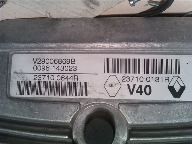

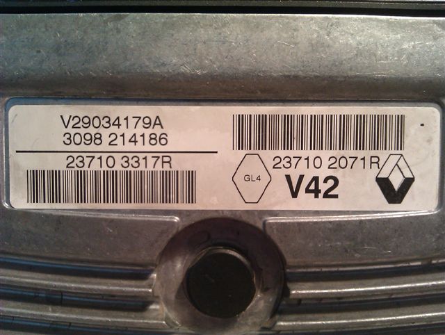

Ищу Backup И Stock под K-tag на Renault V40 237100644R и V42 23710-3317R.
Привет, начну сначала!
Открывал эту тему и на других сайтах, но к сож. безответно!
Привезли в работу Меган3 - не заводится. Клип показывает 170 об/мин при
выключенном двигателе (DTC033531 - сигнал датчика режима двигателя). Ошибка
не стирается, электрика и периферия проверена. Пытались залить дилерский софт в
ЕКУ - не принимает, пишет "выключи двигатель". Решили перелить вручную. То
что слито , это дамп 237100644R_237100131R_SH7058S_ori.bin. Считал Пиасини.
После заливки похожего дампа (ребята в И-нете подогнали) , блок перестал отзываться
на диагностику (тачка не заводится). На пине 16 проца тишина, выходы САН молчат. Кварц молотит.
Вычитывание проца 7058 показало, что дамп записан верно! Предположил, что "кривой"
блок и добит при программировании. Кстати, ЕЕПРОМ 95640 кривая, т.к. в ней должен быть ВИН,
а его нет! Но ФЛЭШ читается и пишется также и с откл-м ЕЕПРОМ.
Взял рабочий блок V40 от Clio3, также вычитал, но не писал!!!! блок остался
рабочим. Писать побоялся, что бы не завалить блок от чужой тачки. Следом мне
подогнали V42. Прочитал, прописал - блок больше не работает, но через
Пиасини и пишется и читается. Физически блок не убит. Заказал на Ренесас програматор,
но это долгая история. Далее стал работать с К-таг. Вычитываю из рабочего V40 ФЛЭШ и БэкАп
и заливаю в нерабочие V40 and V42 - Клип их видит без ошибок -все ОК! Попытки комбинировать
рабочий БэкАп с чужими ФЛЭШами и ЕЕПРОМами положительных результатов не дает.
Выводы:
1. Ждать прибытия прогера под Ренесас и разбираться, что ВООТ пишет в регистры в каждом варианте.
Но это долго.
2. Ждать прихода рабочих блоков V40 237100644R и V42 23710-3317R, и слить с них БэкАп.
Но это не предсказуемо.
3. Обратиться к Уважаемому Форуму (с большой буквы), может у кого-нибудь есть БэкАп на эти блоки.
Но это хоть надежду вселяет!!!!
