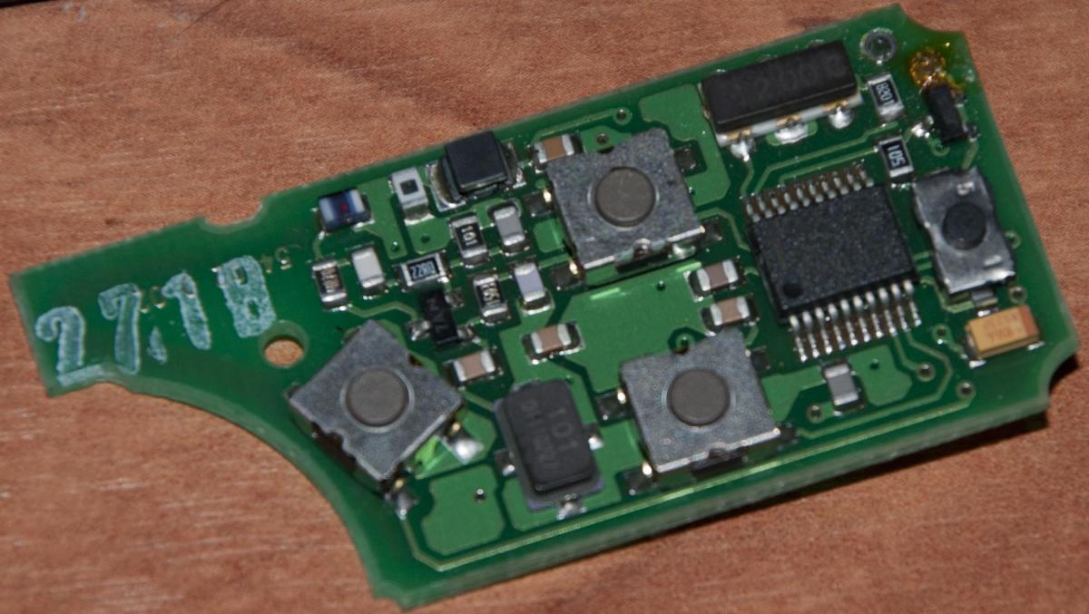

Микросхема motorolla 3f84f затрудняюсь xprog - ом подключиться. В инструкции такой микросхемы не нашел
46ой памяти нет? на другой стороне?
другая сторона пустая, там только дорожки.
Ну тогда облом, за такой пульт на подскажу, хотя... прочитать, посмотреть, думаю есть решение.
из программаторов у меня только xprog, я же им не смогу прочесть?
нет
