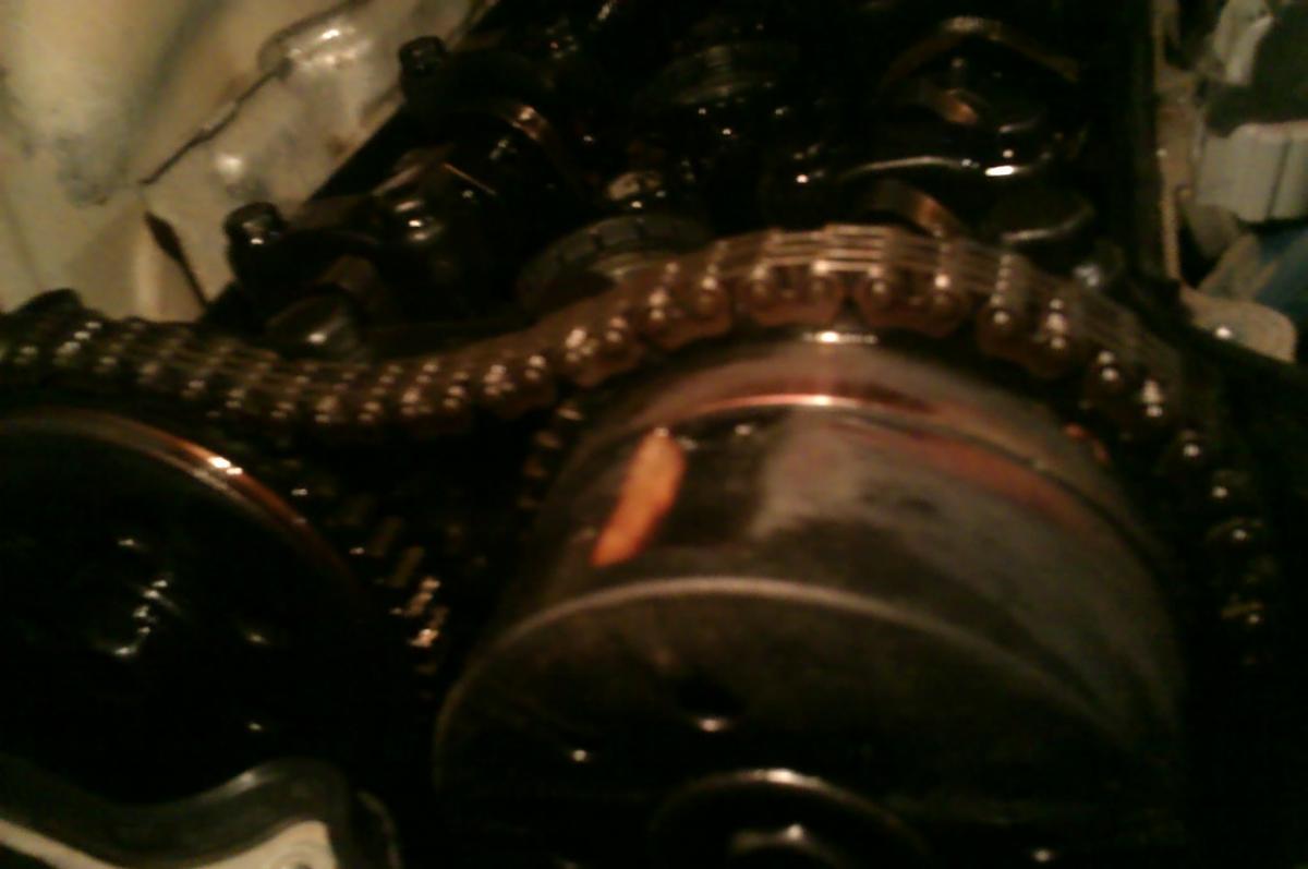

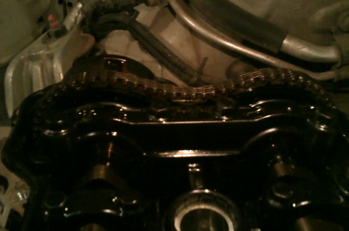

виталий д Опубликовано 6 октября, 2013 Автор Опубликовано 6 октября, 2013 Alfa, за схему спасибо. Открыл клап. крышку, вопрос - может ли прогибаться цепь при не заведенном моторе? И еще, надо ли мне полностью снимать лобовую крышку? Метки вроде по сторонам как на схеме, конечно, на них нет нужных мне темных звеньев цепи. Меня больше удивил большой прогиб цепи. Этот прогиб я сделал пальцем.
виталий д Опубликовано 6 октября, 2013 Автор Опубликовано 6 октября, 2013 Почитал форуме сидоводов, якобы отказ натяжителя. Полезу дальше снимать переднюю крышку. Тему, наверно, надо в железо переносить.

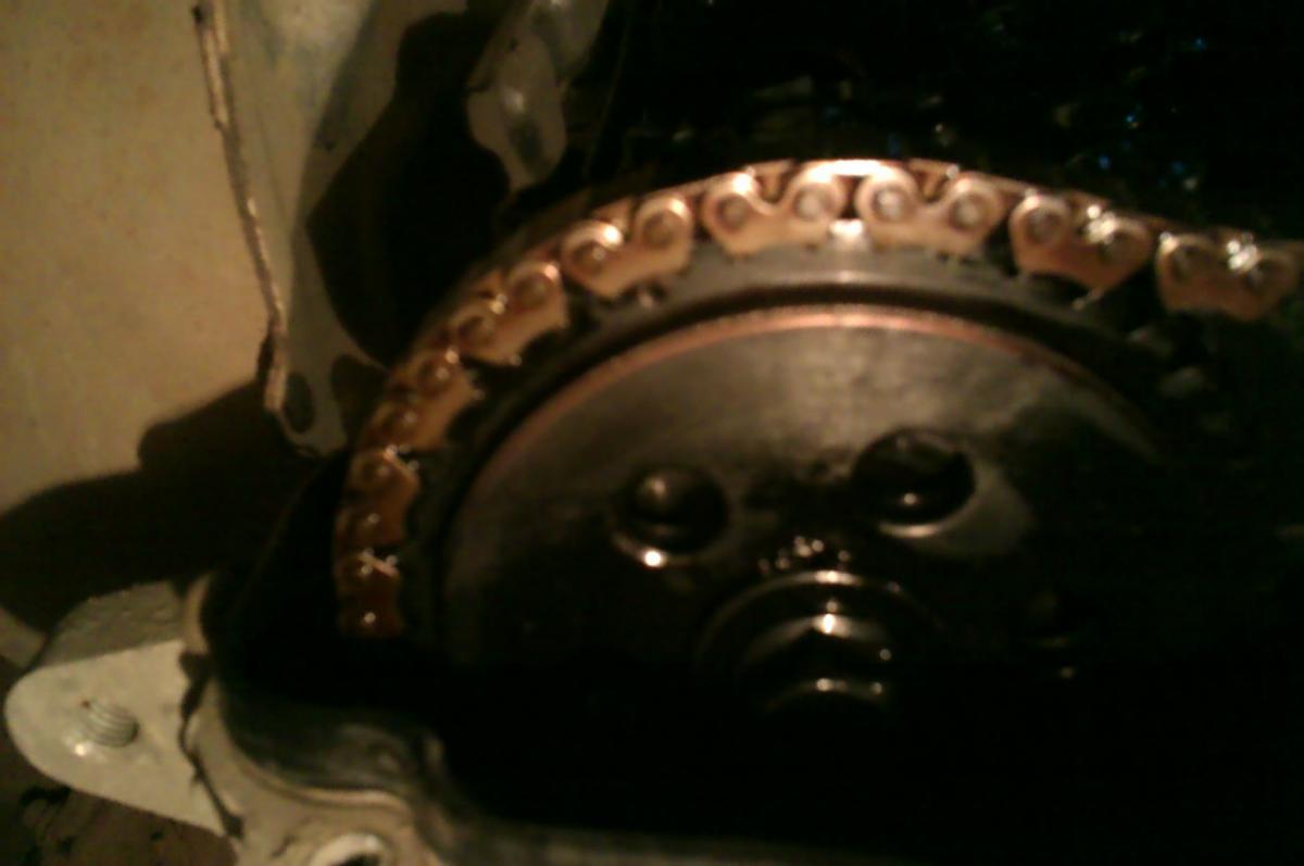

виталий д Опубликовано 6 октября, 2013 Автор Опубликовано 6 октября, 2013 Разобрал, на родной цепи не увидел темных звеньев для установки фаз. Может кто разбирал, подскажите должен ли фиксироваться шток натяжителя и не уходить назад, а то на этой машине уходит? Мне надо хозяину сказать какие запчасти заказывать. Думаю, что цепь и натяжитель однозначно, все равно вскрыли.

виталий д Опубликовано 7 октября, 2013 Автор Опубликовано 7 октября, 2013 (изменено) Разобрал потому, что провис цепи очень большой и все-таки порекомендую для начала заменить цепь и натяжитель, а после этого все остальное. А друг в курсе, что денежек немного надо вложить. привет1 А все таки, что сканмастер показал? для чего цепи необходимо снимать было? можно ещё и голову до кучи перебрать, клапаночки притереть, колечки поменять, друг наверняка обрадуется!!! :emot64: Цепь я еще не снимал, только лобовую крышку, мне не нравится натяжитель, он наверно должен быть зафиксирован собачкой, а он не фиксируется, но опять же, почитав на форуме сидоводов прихожу к выводу, что лучше все-таки цепь и натяжитель менять. Мотор не очень чистый, нагара не много, но он есть.PS. Диагностику не подключал, сразу стал разбирать, хотя может и надо было бы, но сейчас уже поздно руками махать. Изменено 7 октября, 2013 пользователем виталий д

Slavik k Опубликовано 7 октября, 2013 Опубликовано 7 октября, 2013 при перескоке цепи характерный рокот , обращающий на себя внимание натяжитель от давления масла работает , та чека выдергивается после установки гидронятяжителя и натяжки цепи по меткам , обратно чеку вы уже не вставите цепь не снимайте , а пригласите моториста с опытом в таком моторе ( дешевле другу выйдет )
виталий д Опубликовано 7 октября, 2013 Автор Опубликовано 7 октября, 2013 Компрессию не мерил, но фазы скорей всего сбиты, цепь дрягается как хочет. На старой цепи нет темных звеньев для установки, вот и кумекаю как их выставить. Также по приведенной выше схеме, темные звенья должны быть на метках звездочек распредвалов, а еще две метки должны сходиться в середине, параллельно плоскости ГБЦ. Их на звездочках тоже не увидел. Ещё раз прочёл первое сообщение, там сказано,что нормально работает после 2500, нет ХХ,протрой. Я представил, как бедет после замены цепи, что тогда будем разбирать? Ну как нормально, так чтобы в гараж заехать. при перескоке цепи характерный рокот , обращающий на себя внимание натяжитель от давления масла работает , та чека выдергивается после установки гидронятяжителя и натяжки цепи по меткам , обратно чеку вы уже не вставите цепь не снимайте , а пригласите моториста с опытом в таком моторе ( дешевле другу выйдет ) Рокот был и приличный, а моторист я и сам нормальный.По чеке: чека, как я понимаю, это фиксатор натяжителя, т.е натяжитель вышел на некоторое кол-во зубов, а фиксатор его зафиксировал и не дает уйти назад, а у меня ходит и туда и сюда.
