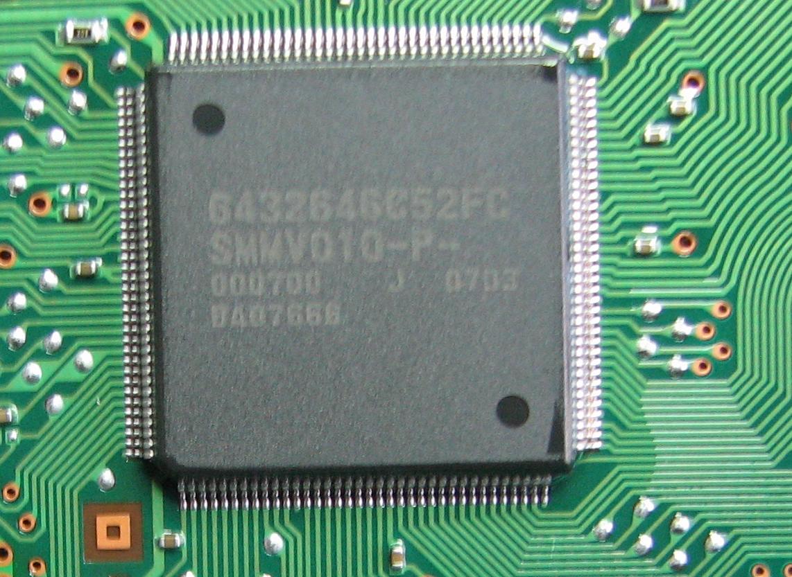

проблема с третьим паджериком, датчик температуры живет своей жизнью, то упадет, то подскочет до верха. датчик температуры на двигле новый, провод прозвонил под напругой, обмотки датчика проверил, залил другой дамп в еепром, доро жки до платы на которой проц стоит проверил, ничего не помогает. все остальное работает, куда еще лезть, подскажите пожалуйста?

Сталкивался с такой проблемой не однократно, дохнит проц у них , иногда сильный прогрев процессора помогает но не надолго. замена платы либо процессора.
а вот это уже скорее всего и есть причина, дороги все просмотрел, все места пайки пропаял, проблема не ушла, попробую процик прогреть... если не поможет, тогда будем наверное менять..
у меня тоже было проц сдох, но при этом не работало ничего. Ни стрелки( все) ни индикация. В данной теме говорится, что все работает, кроме указателя температуры... Поэтому делается адекватный вывод, что если индикация пробега отображается на дисплее, а тем более считает - то это не проц. При мертвом прцессоре работать ничего не будет. не может же его часть не работать? :)

Не кого не слушай, проц дохлый 100%, только время зря потеряеш.
при дохлом проце не будет показывать пробег. Это 100%

как я понял, проц полостью не дохнет в данной ситуации, а скорее всего дохнет его вывод в нутри корпуса на данный датчик?! поэтому можно объяснить решение проблемы по средством прогрева данного устройства)))то что не проводка и не контакты в приборке это 100%, я вытащил колодки которые вмонтирваны в панель и подключил разобранную приборку, со снятой клеммой аккумулятора подал минус через провод который идет к датчику температуры, подключил к плюсу лампочку от стопов 24 watt, а второй вывод лампочки подпоял через диод к дорожке которая после разъема идет к процу и накинул тестер, лампочка загорелась а на тестер было 12, 5 вольт, это говорит о том, что никаких потерь по напряжению через всю систему соединений нет.все остальное тщательно проверенно, отсюда вывод.....

вывод в том что порт проца подгорел по входу... и на этом входе стоит (внутри проца) стабилитрон на защиту от превышения предельно допустимого напряжения и коротнул вход на землю... хотя почему тога неадекватное поведение стелки? она должна в таком варианте сидеть на нуле...
Проверь , подумай и как вариант раньше в некоторых устройствах спасали вход подачей напряжения с током способным выжечь стабилитрон коротнувший на землю , но результат 10х90% 10 что оживёт 90 что останеться таким же или вообще сдохнет....
если он совсем сдохнет, то клиент на г... изойдет! он и так опечален ситуацией. попробую прогреть для начала, и буду процик искать для замены. все таки ее надо победить, что б все труды даром не прошли....
проц там спецзаказ под конкретное изделие... и я сомневаюсь что кто то продаст проц на паджеро выпаяв его из панели...
