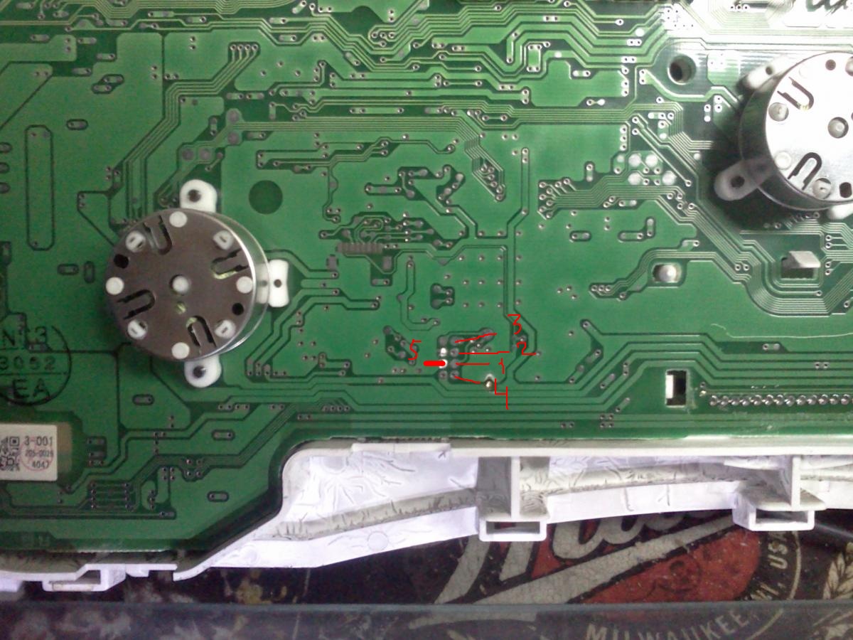

Пришла Honda mobilio 2001, стрелы дергать боюсь, сидят очень туго. Как внутрисхемно подключиться к памяти? Или как снять стрелы (грел - не помагает).Спасибо

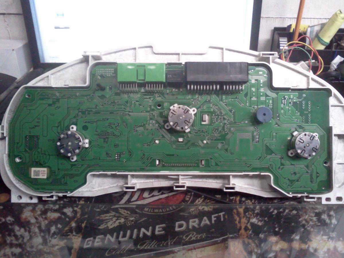

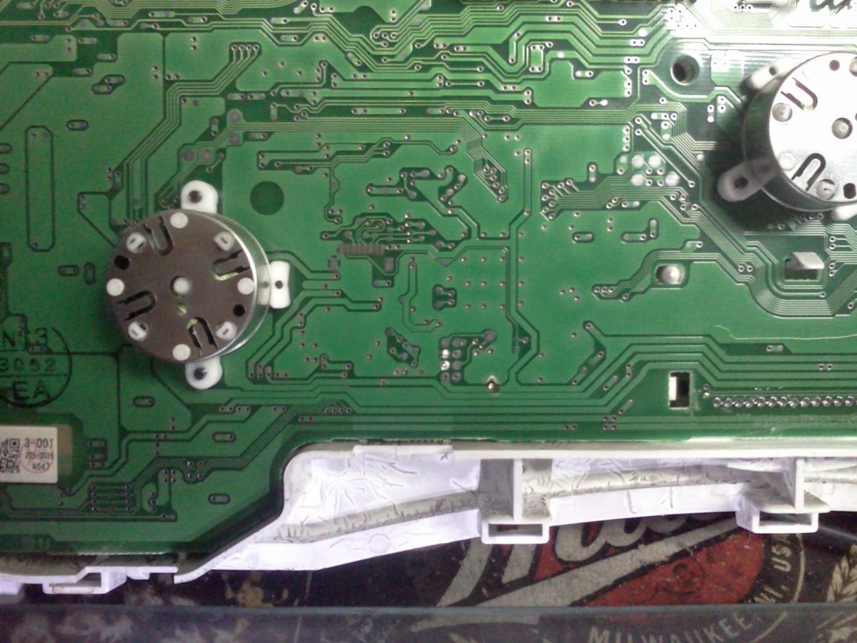

Хотя бы фото платы покажи, сделай хоть что нибуть что бы тебе помогли!
c фото проблемно, но сейчас попробую
Держи

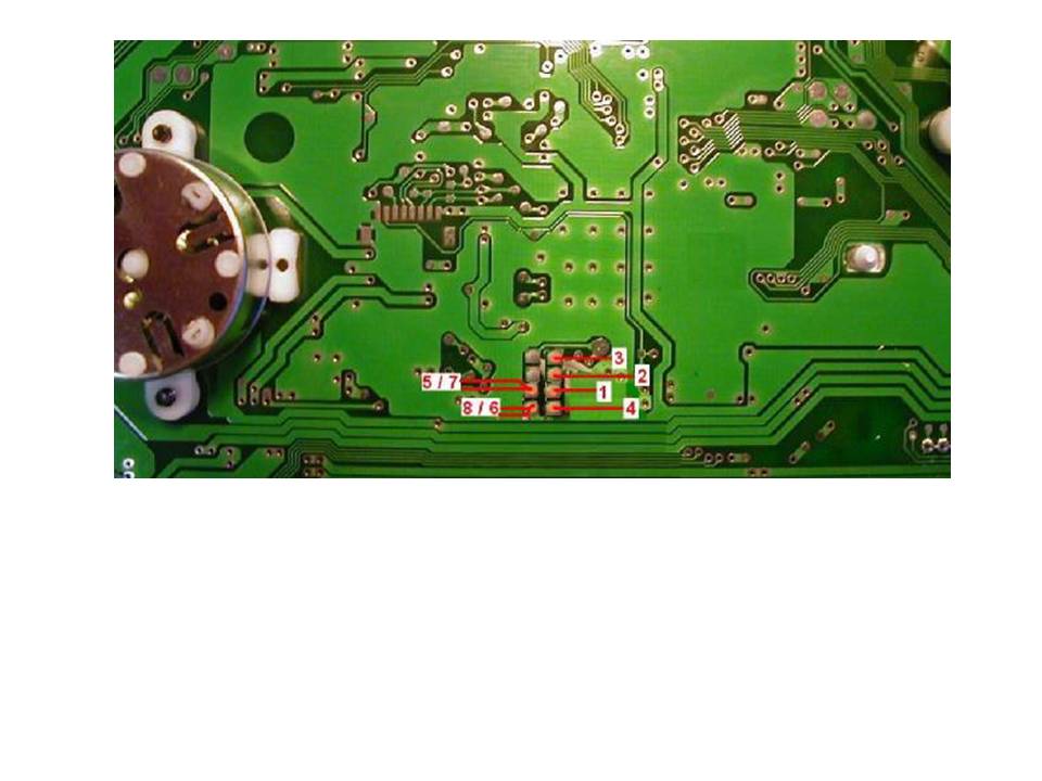

Спасибо. 93c56 там стоит? почитал как 93с56. Кальк на него какой? Таха немного не то считает
Вот дамп. сейчас попробую тахой сделать.

не правильно прочел.каша.в 8ми битном режиме читал?или напряжение подбирать.
Все получилось. Читал в 16битном. Таха взяла, правда упа читала через раз, но все получилось. Всем спасибо.
