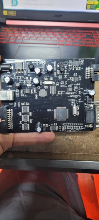

6 часов назад, skullprint сказал:
а в каком формате должен быть файл? все по инструкции подсоединил и перепроверил
Хекс, бин, главное размер.... 7055 это 512 7058 это 1024, пиасини Китай?
  • Ответов 287
  • Просмотры 130,9 тыс
10 минут назад, bioporox сказал:
думаю что китай. При каждом чтении размер разный
Такого стока в базе нет 905, лить в кейхин с другим номером не советую ( там бут отдельно), разбирайтесь с чтением - дороботка писсни, софт, usb. Вы где находитесь?
47 минут назад, bioporox сказал:
у меня матсушита, и читаю его как матсушита. только степвагона нет, но аккорд полностью идентичен. находимся в Кыргызстане. сам эбу завалить не боюсь они на разборе воляются под ногами
50 минут назад, bioporox сказал:
этим программатором уже читали подобный блок, только мне не показывали что и как делать. по инструкции еще раз прошелся, подключение правильное
Точно мацушита, сорри, есть фото платы около джтаг?
1 час назад, bioporox сказал:
Я имею ввиду эбу двигателя
