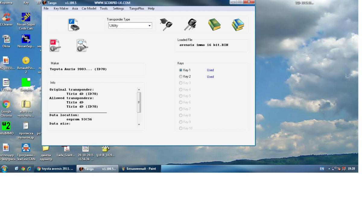

Опубликовано 17 ноября, 201510 г. дамп из первого поста 16 бит ,ключи обычные 40 бит Изменено 17 ноября, 201510 г. пользователем вова020
Опубликовано 19 ноября, 201510 г. дамп из первого поста 16 бит ,ключи обычные 40 бит на год посмотри . авенсис 270
Опубликовано 19 ноября, 201510 г. на год посмотри . авенсис 270 на год посмотрел, и что? Этот Мейкер делает его на раз два, я делал точ такой авенсис только 2009 года,и скрин с дампом топикастера. Не вижу проблем Изменено 19 ноября, 201510 г. пользователем вова020
Опубликовано 20 ноября, 201510 г. А у тебя остался дамп этого Айвенсиса 2009г? Можно взглянуть?если это сообщение мне адресовано, то да дамп конечно остался, пиши почту , скину
Опубликовано 20 ноября, 201510 г. если это сообщение мне адресовано, то да дамп конечно остался, пиши почту , скину leybovich.tm@yandex.ru
Опубликовано 20 ноября, 201510 г. на год посмотрел, и что? Этот Мейкер делает его на раз два, я делал точ такой авенсис только 2009 года,и скрин с дампом топикастера. Не вижу проблем я тебе написал что авенсис 270 - ты от 250 человеку пишеш - год смотри и херню не пиши - посмотрел бы в 9году какой авенсис был и в 11
Опубликовано 20 ноября, 201510 г. я тебе написал что авенсис 270 - ты от 250 человеку пишеш - год смотри и херню не пиши - посмотрел бы в 9году какой авенсис был и в 11 я скинул дампы человеку от авенсиса в 270 кузове( он начал продаваться с 2009 года) соотвественно делал я такой же авенсис и как в теме. Что вы там за меня придумали я не знаю, но тойота была в последней шкуре. Надеюсь фото не надо
Опубликовано 21 ноября, 201510 г. дамп из первого поста 16 бит ,ключи обычные 40 бит нифига подобного.!!!! если дамп тангой принимается, это не говорит о том, что ключи ещё старые. на первый пейдж ключей в дампе посмотрите... там они 57и 37 , э это 80 ти битные чипики !!!!!!!!!!!!! структура дампа похоже осталась старая, но ключи уже новые. и 40 битные здесь работать не будут. как вариант ... руками по аналогии положить ключи в дамп. потому как танго дамп принимать то принимает, но!!! нужные ключи туда класть отказывается.. просит только 4D70-40 бит..
