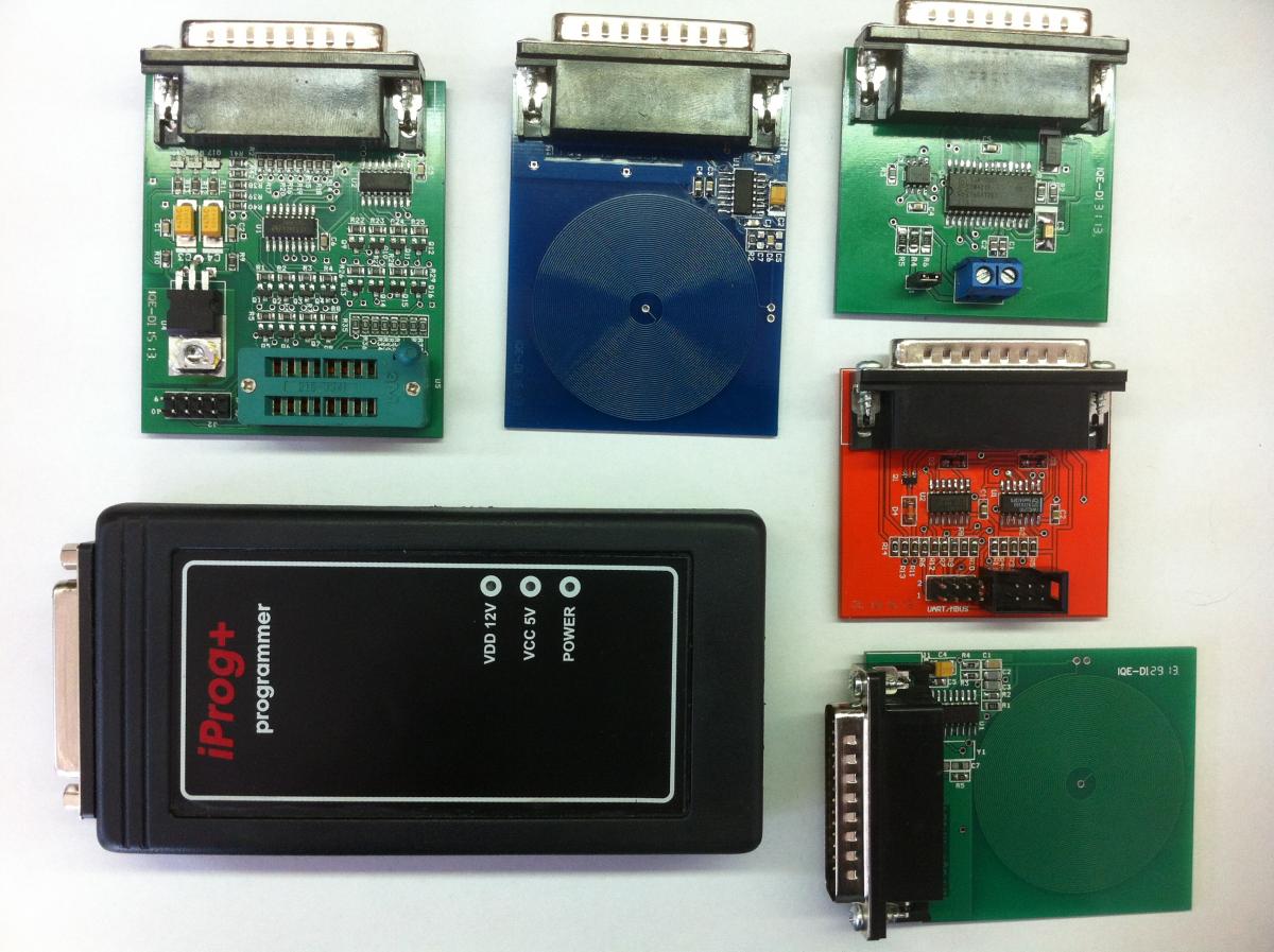

Поддерживаю на 100%.
Разницы в работе с EEPROM и, что важно, в режиме внутрисхемной работы - никакой. Идеальная работа, лучшего желать сложно.
Работаю комплексом OMEGA с первых дней появления её на рынке и пользую ещё кучу различных программаторов, так что знаю о чём говорю. :)
Только Iprog в этом плане равноценный конкурент Omega и Orange 5. Всё остальное нервно курит в сторонке.

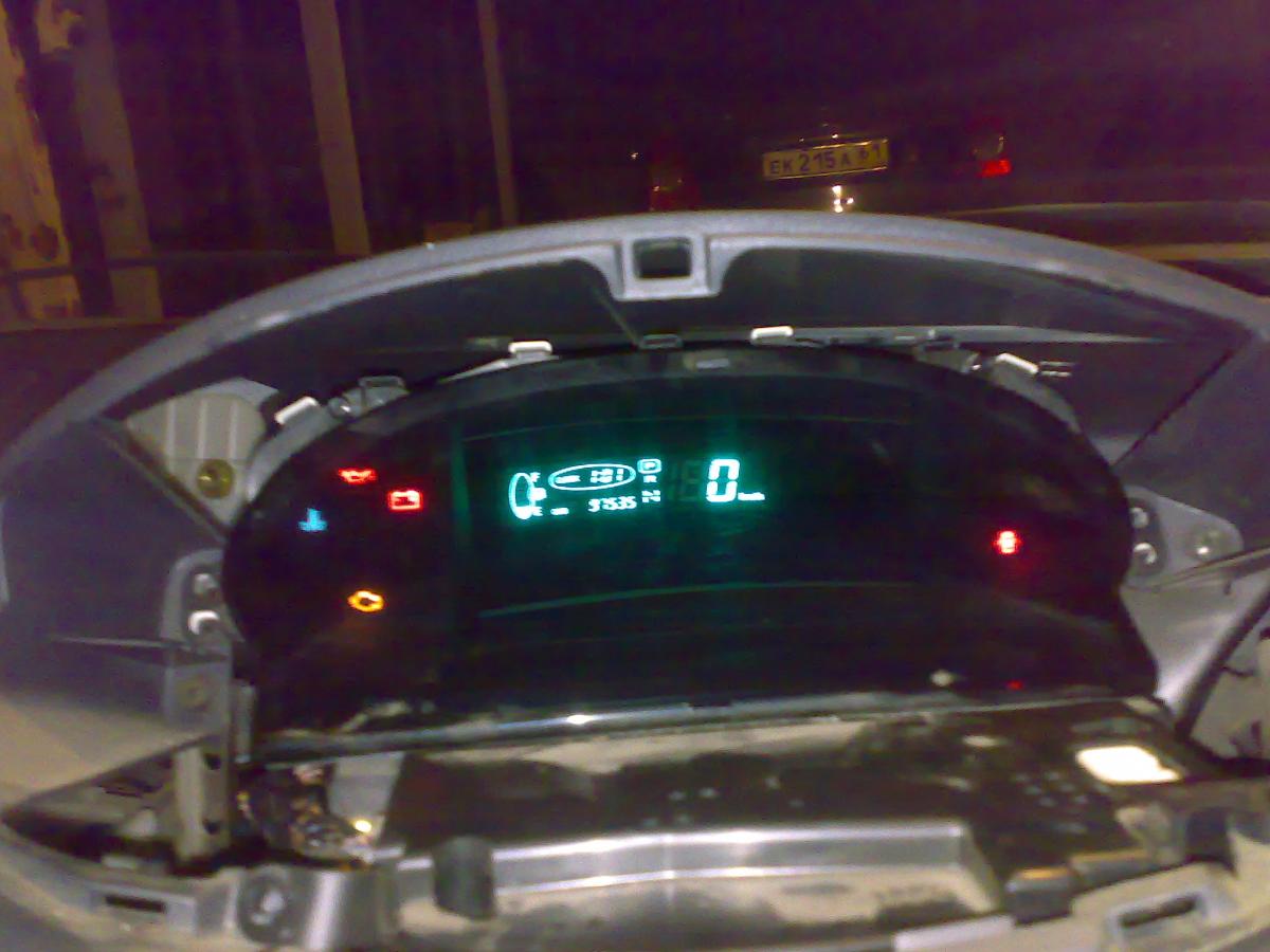

Здравствуйте,уважаемые.Пришел логан.В панели 93с56.Выпаял,прочитал,пересчитал,запаял-на экране все ноли.Опять выпаял,прочитал,сравнил,пересчитал на другой пробег,впаял-все девятки.Танцы с бубном не помогли.Пробовал вообще без епромки-получил 65535.Прокатился-пробег мотается,но отключил-подключил и опять 65535.Может криво считал дамп?Прошу знающих взглянуть.Или может косяк в другом?
Давно была такая же хрень и у меня!!! Просто в большой спешке епром запаивал на наоборот....Тоесть 180 градусов. целый час немог отдуплится в чем дело.

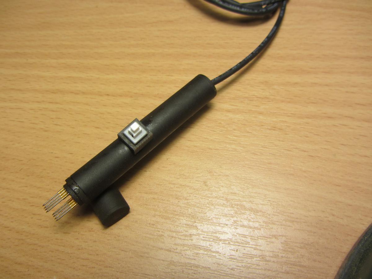

sergeiii,не Серег,погопинка конечно,зачетная и она нужна без вопросов,но прищепкой все же работать удобней.держать не надо,руки всегда свободны.ОБЕ)))

Да ни кто и не сравнивает эти прогеры просто раньше им работал и ни одной панели не завалил , а сейчас работаю не ипрогом ,а ипрог+ это разные прогеры и просто болдею от него

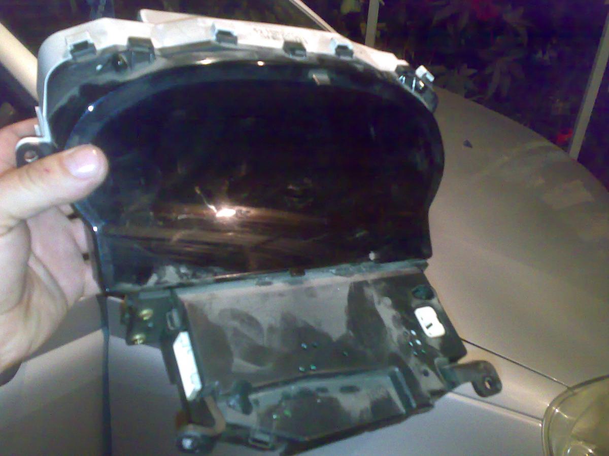

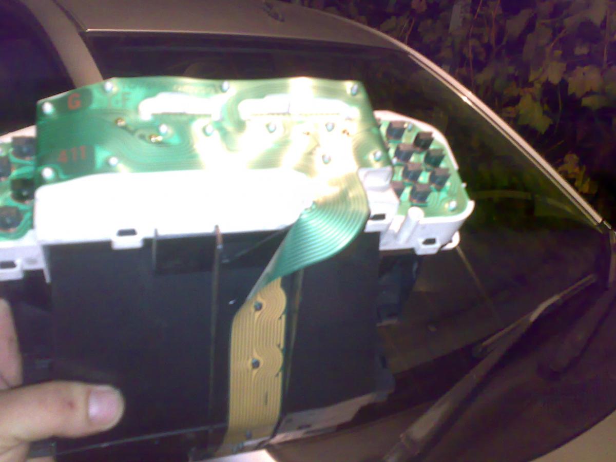

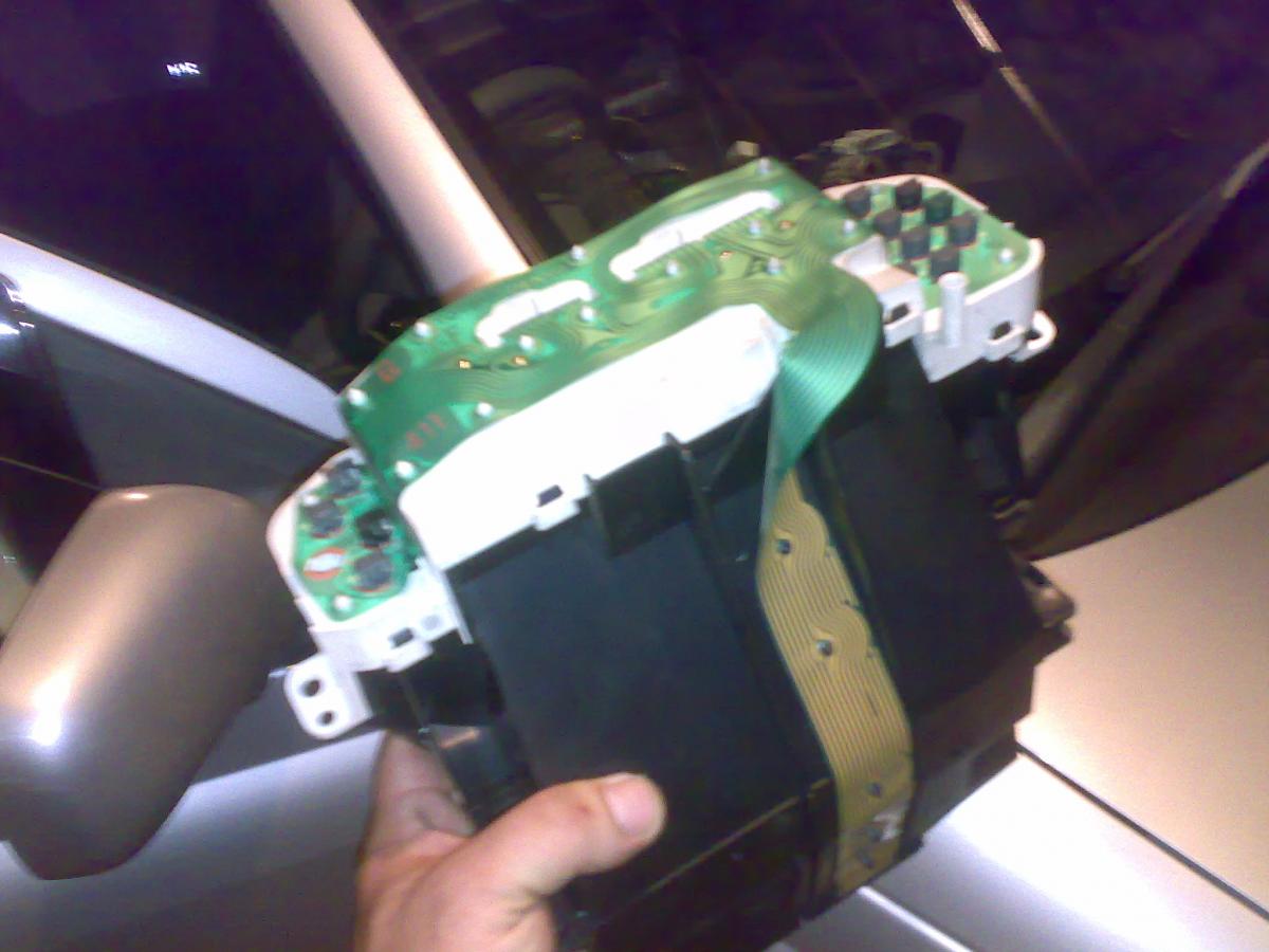

Денис , одну прищепку купил , а вторую друг подарил ,обе были_3-м _ короче валяются сломанные так у меня с ними и не пошло , а вот погопины это моё , второй год щупу пошёл и всё чётко , кстати недавно Toyota Vitz приезжал там прищепкой и не подлезешь только щуп , фото платы жаль не сделал , пионино какое то
Изменено пользователем sergeiii
3М отстой,только Pomona и только оригинал,иначе 3M пойдет)отклонились от темы,звыняйте господа)с уважением,Дмитрий :18_1_35:
