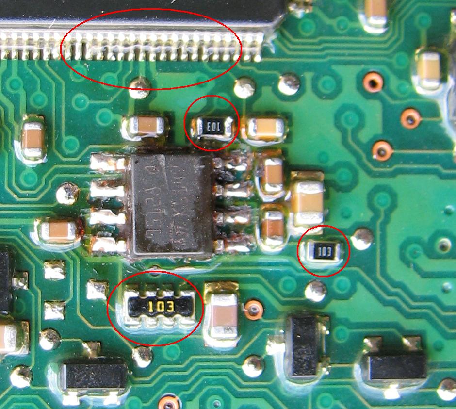

Опубликовано 9 октября, 201312 г. comment_480112 Смотри память в блоке БСИ и всё что вокруг неё - когда грел где то под лаком непропай- есть контакт авто оживает - нет авто труп. Если бси не читает еепромку авто полный труп ни зажигание не включишь ни центральный даже аварийка не работает. Если бси молчит то диагноза тебе не помощник - не свяжешься ни с чем. Ссылка на комментарий https://www.auto-bk.ru/forum/topic/44542-citroen-c3-2003-%D0%BF%D0%BE%D1%81%D0%BB%D0%B5-%D1%81%D0%BC%D0%BE%D1%82%D0%BA%D0%B8-%D1%81%D0%BE%D0%B2%D1%81%D0%B5%D0%BC-%D0%BF%D0%BE%D1%82%D1%83%D1%85%D0%BB%D0%BE/#findComment-480112 Поделиться на другие сайты Поделиться Поделиться сообщением

Опубликовано 9 октября, 201312 г. comment_480283 Смотри память в блоке БСИ и всё что вокруг неё - когда грел где то под лаком непропай- есть контакт авто оживает - нет авто труп. Если бси не читает еепромку авто полный труп ни зажигание не включишь ни центральный даже аварийка не работает. Если бси молчит то диагноза тебе не помощник - не свяжешься ни с чем. Вокруг памяти нет ничего ,есть 2смд элемента.но их сдуть нереально(они под лаком).Если БСИ не читает еепромку,то все включается,можно даже прописать ключи,правда после выкл. зажигания она их забудет через несколько минут.Скорее всего не припаял как следует ногу,которую поднимал.И совет тебе- не пытайся обновить софт,проблема явно не в софте,а так еще возможно конфиг бси придется делать.(правда я не знаю как без лексии это сделать) Ссылка на комментарий https://www.auto-bk.ru/forum/topic/44542-citroen-c3-2003-%D0%BF%D0%BE%D1%81%D0%BB%D0%B5-%D1%81%D0%BC%D0%BE%D1%82%D0%BA%D0%B8-%D1%81%D0%BE%D0%B2%D1%81%D0%B5%D0%BC-%D0%BF%D0%BE%D1%82%D1%83%D1%85%D0%BB%D0%BE/#findComment-480283 Поделиться на другие сайты Поделиться Поделиться сообщением
Опубликовано 9 октября, 201312 г. comment_480314 Вокруг памяти нет ничего ,есть 2смд элемента.но их сдуть нереально(они под лаком). молодой человек - таки я вас умоляю... лак при прогреве размягчается и расширяется + с под него выстреливает шариками припой итог = припой стрельнул и лак приподнял SMD компонент залитый им. сам неделю назад накололся на этом с С4 пока не снял растворителем лак и пропаял всё вокруг. Ссылка на комментарий https://www.auto-bk.ru/forum/topic/44542-citroen-c3-2003-%D0%BF%D0%BE%D1%81%D0%BB%D0%B5-%D1%81%D0%BC%D0%BE%D1%82%D0%BA%D0%B8-%D1%81%D0%BE%D0%B2%D1%81%D0%B5%D0%BC-%D0%BF%D0%BE%D1%82%D1%83%D1%85%D0%BB%D0%BE/#findComment-480314 Поделиться на другие сайты Поделиться Поделиться сообщением
Опубликовано 9 октября, 201312 г. comment_480319 Эта фотка даже рядом с бси С3 не лежала.К тому же и лак на С3 и С4 совершенно разный.Да и я не так уж молод,а бси делаю в неделю как минимум 2. Ссылка на комментарий https://www.auto-bk.ru/forum/topic/44542-citroen-c3-2003-%D0%BF%D0%BE%D1%81%D0%BB%D0%B5-%D1%81%D0%BC%D0%BE%D1%82%D0%BA%D0%B8-%D1%81%D0%BE%D0%B2%D1%81%D0%B5%D0%BC-%D0%BF%D0%BE%D1%82%D1%83%D1%85%D0%BB%D0%BE/#findComment-480319 Поделиться на другие сайты Поделиться Поделиться сообщением

Опубликовано 10 октября, 201312 г. comment_480658 молодой человек - таки я вас умоляю... лак при прогреве размягчается и расширяется + с под него выстреливает шариками припой итог = припой стрельнул и лак приподнял SMD компонент залитый им. сам неделю назад накололся на этом с С4 пока не снял растворителем лак и пропаял всё вокруг. Есть строительная фольга с липкой поверхностью с одной стороны(продаётся в рулоне ,типа молярного скоча) прилепляю её покругу еепромки закрывая все смд компаненты. Вокруг ни чего не сдувается и не перегревается. Ссылка на комментарий https://www.auto-bk.ru/forum/topic/44542-citroen-c3-2003-%D0%BF%D0%BE%D1%81%D0%BB%D0%B5-%D1%81%D0%BC%D0%BE%D1%82%D0%BA%D0%B8-%D1%81%D0%BE%D0%B2%D1%81%D0%B5%D0%BC-%D0%BF%D0%BE%D1%82%D1%83%D1%85%D0%BB%D0%BE/#findComment-480658 Поделиться на другие сайты Поделиться Поделиться сообщением
Опубликовано 11 октября, 201312 г. comment_480699 Есть строительная фольга с липкой поверхностью с одной стороны(продаётся в рулоне ,типа молярного скоча) прилепляю её покругу еепромки закрывая все смд компаненты. Вокруг ни чего не сдувается и не перегревается. а вот это самое, которое липкое, испаряясь убивает два года жизни ( химия однако ) Ссылка на комментарий https://www.auto-bk.ru/forum/topic/44542-citroen-c3-2003-%D0%BF%D0%BE%D1%81%D0%BB%D0%B5-%D1%81%D0%BC%D0%BE%D1%82%D0%BA%D0%B8-%D1%81%D0%BE%D0%B2%D1%81%D0%B5%D0%BC-%D0%BF%D0%BE%D1%82%D1%83%D1%85%D0%BB%D0%BE/#findComment-480699 Поделиться на другие сайты Поделиться Поделиться сообщением
