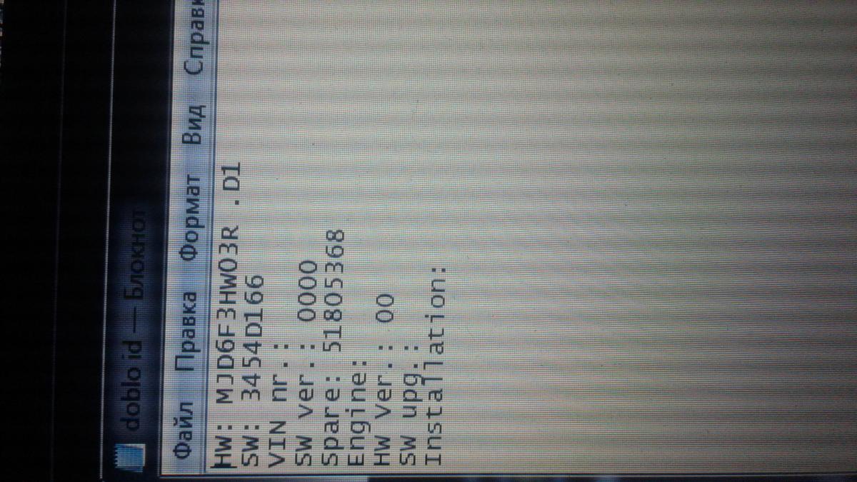

Всем привет,подскажиье пожалуйста на фиат стоило 1.6 16 v 2002 год,стоковая какая прошла подойдёт ? В списке смотрел нашёл две а какую лить незнаю( блок iaw 5nft1hw102 .могу выложить ту суть которой прошита ,считываю пишу кессом.помогите
В Кессе нажми ID, увидишь иденты, найдёшь свою по идентам. Ещё на самом блоке софт указан
Прочитал , неЙУХЪЯ не понял.
Переведено промтом по ходу, автопереводчик. Потому понять не можем. Я так понял , чувак спрашивает какая прошивка должна быть на его машине, в списке фиатовского софта он нашёл две стоковых с разными идентами, какую залить не знает.

Доброго времени суток,приехал на чип фиат добло 07г 1.3мт,эбу марелли,сток считался кесом по розетке за 1ч33мин,при записи тюна(тем же кесом)связь оборвалась на середине(,на связь по обд выходить перестал,прочитал галетой по бдм,залил слитый по обд сток,тишина,скачал с форума сток с такими же идентами залил флеш 2мб,и данные проца512кб,все так же тишина(поиогите поднять блок или может есть у кого рабочий фул слитый по бдм?не бесплатно,заранее благодарен
 Привет. Есть full flash.
Есть фулл бдм с известныи пин кодом для ресета блока и последующей привязки к авто.
Спасибо большое все кто откликнулся,машину сделал вчера отдал,скачал на форуме в этой ветке полный фул слитый по бдм с такими же идентами,на связь вышло,по иммо ошибка была,залил его родной епром,опять чек не горит связи нет,работает этот блок только когда комплектом все льеш!!!сделал новым епром,авто завелось,чек моргал,прописал форсы,положил ключи,все работает))тюн тоже сделали только уже на базе стока бдм,еще раз всем спасибо форум очень помог!!
