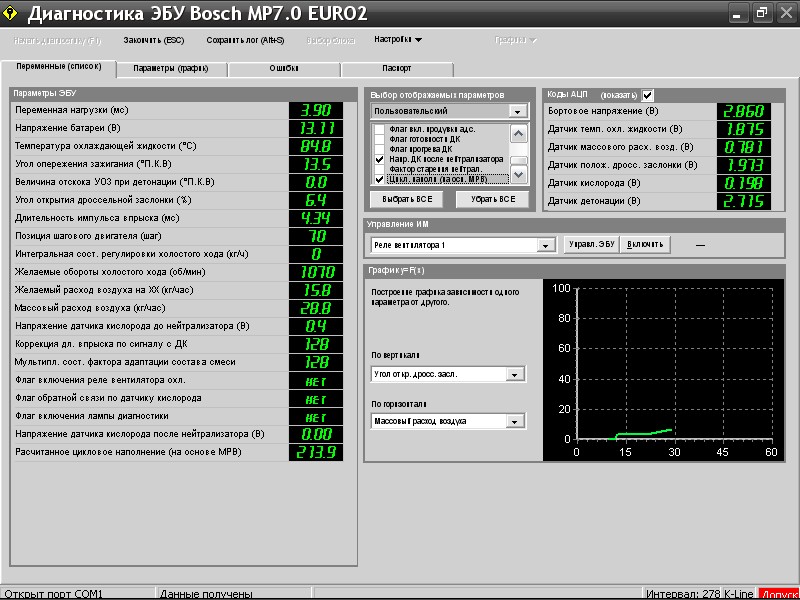

добрый день. авто стало больше расходовать топливо. кап ремонт делал пол года газад. компрессия на всех 13. дк отключен давно, работает на усреднённых. раньше расход был чуть ниже нормы. дмрв убитый, но погрешность давал в сторону обеднения. свечи сейчас черные. ничего не менял. скрин выкладываю. один на хх, другой 2000 об.Image 010.jpgImage 012.jpg
хотябы скажите почему интегральная сост. регулировки холостого хода - минус один. почему -1 ? что это значит ?

Через канал РХХ много воздуха поступает,вот и коррекция по сечению идёт.
Так не бывает.Всегда идет обогащение.
и я про это! сказки венского леса!
дк отключен давно
BOSCH MP - 7.0 правильно работает только с ДК.
Залейте сток и подключите ДК.
