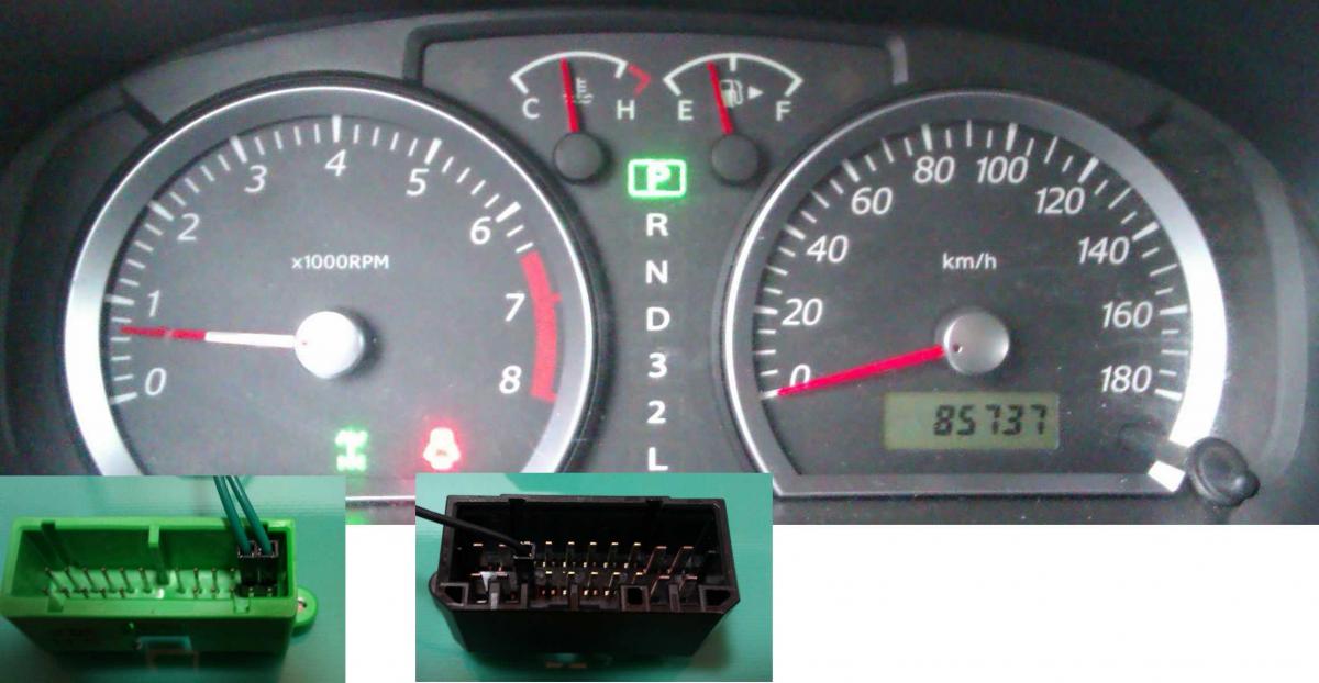

Привет всем ...приехала на смотку jimny.... смотал кальками от iprog-a переститал) как раньше работала не смотрел короче хозяин грит мол не горят с правой стороны индикация ABS SRS и не правильно кажет пробег врет чем больше скорость тем больше.....
нужен дамп для сверки ну не верю я хозяину
SUZUKI-ORI-07-09-2013 11.43.56 93C56.rar
ну так залей оригинал и посмотри что будет.
был у меня клиентос, у которого после смотки стал пробег в полтора раза быстрец наматываться.........оказалось -заёб....
все поставил панель в машину все работает.....етот гандила не признается что ее криво скрутили но походу так все и было!!! еще раз спасибо челу который кинул дамп!
