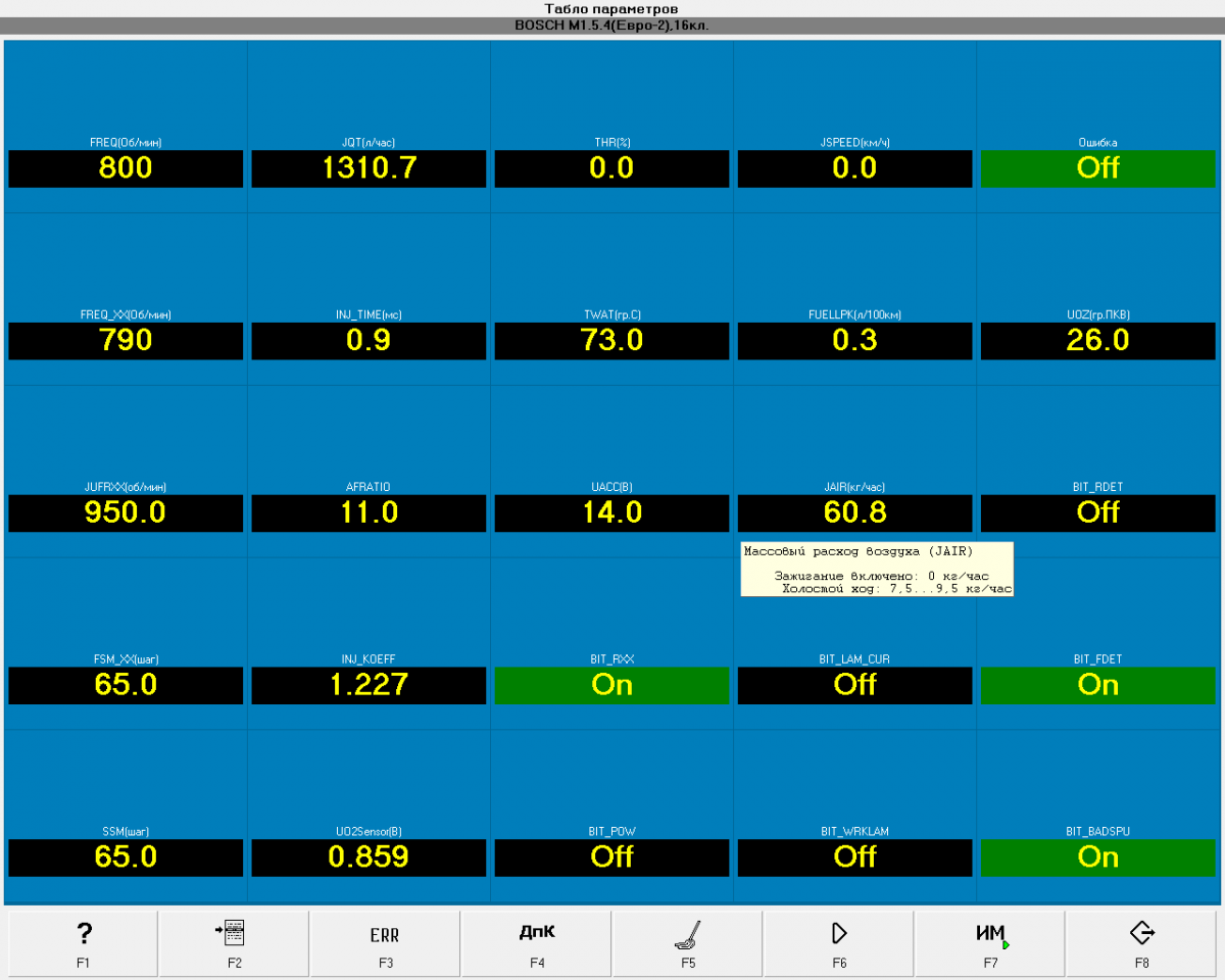

на прогреве на глохнет , прогрелась до 80 начинает глохнуть на холостых оборотах,мрв ведёт себя странно ацп в покое показывает0,996

А почему только на ДМРВ смотрите? Я не спец, но гляжу так примерно, у вас на холостых угол опережения зажигания 26 градусов, коррекция впрыска 1.227 и при этом время впрыска 0.8 что ли??? У вас данные не корректны вроде, может смотрите не так. С такой коррекцией, время впрыска будет более 5мсек а не 0.8, смесь будет богатая при богатая, РХХ 65 шагов многовато, а обороты в норме. СО посмотрите на диагностике, газоанализатором, там зашкалить должно, либо данные с потолка выведены

да нет данные со сканера, сам смотрю и удивляюсь ,поэтому и задаю вопрос что со мной такое впервые

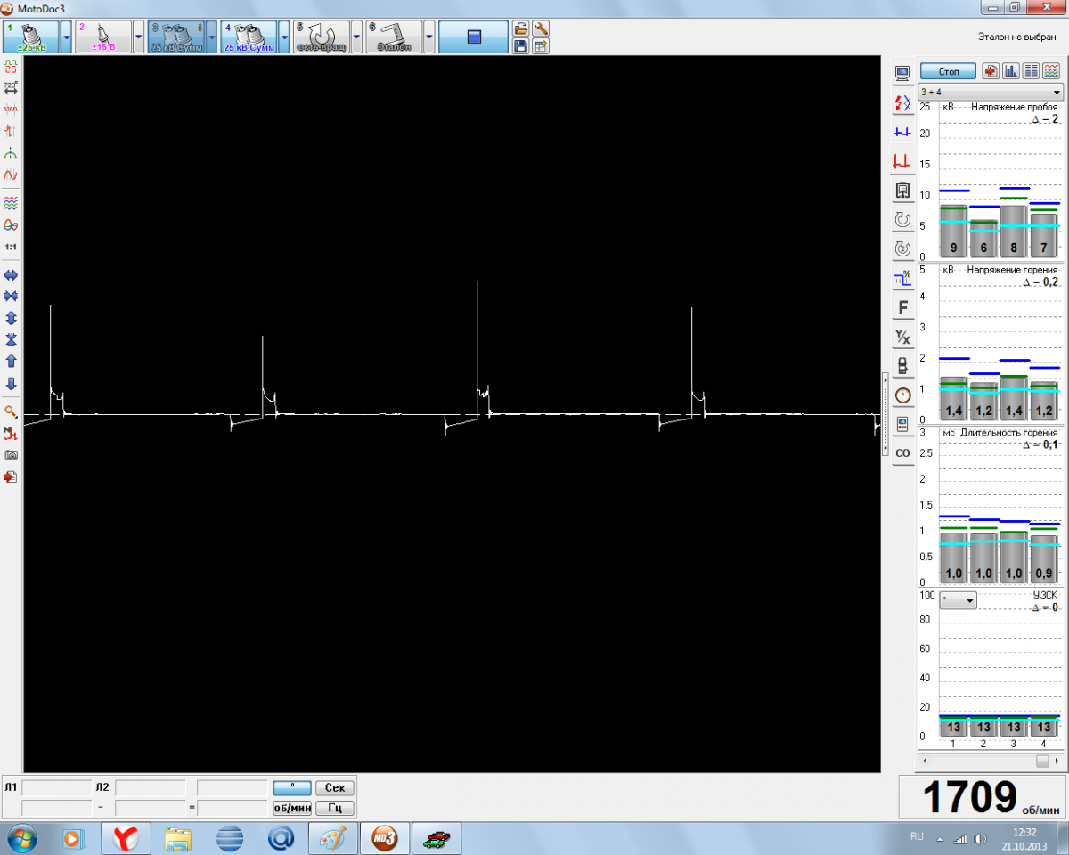

модуль новый кинул могу осцилограму показать
данные не с потолка,блок выбран не правильно.Стоит прошивка без дк.Выбери россия 83 и смотри коректные параметры

Как вариант, если данные частично правда, то забитая топливная, поэтому такой коэффициент коррекции впрыска 1.227 пытается смесь обогатить. данные какие то не такие
вы правы россия 83
нагрей машину до 90гр. потом дату выкладывай
Скорее всего автоопределение блок не выбрало, поставлен в ручную, отсюда и абракодабра в цифрах. У самого АВТОАСС. Иногда не определяет при вкл. зажигании, а на заведённом ДВС определяет без проблем.

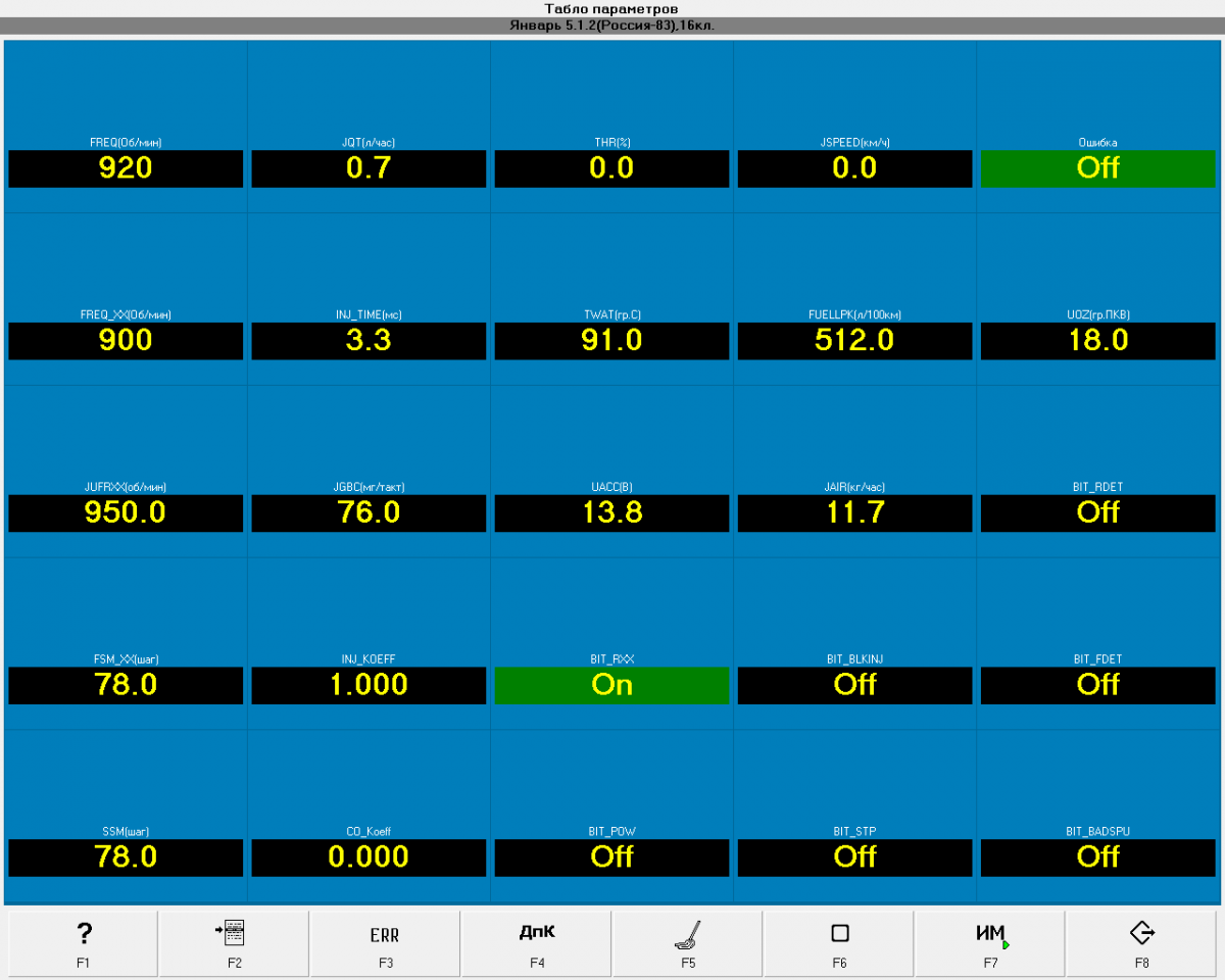

както так метки норм
Изменено пользователем bmwti
Данные верные, теперь все совпадает. У вас бедная смесь скорее всего, 3.3мсек впрыска это маловато на 11.7 воздуха, коэффициентом доведите впрыск до 3.8-4.0 на тот же воздух. А по правильному надо бы смотреть по газоанализатору, так как все индивидуально для разных форсунок и автомобилей. Для ваз 1.6 примерно, как написал. Смотрите за РХХ, при обогащении смеси будут ли уменьшаться шаги РХХ, если да, то норм значит. Если сейчас СО нормальное, то желательно увеличить переток на заслонке, чтоб шаги РХХ снизить, глохнуть не должна. PSS да и расход 0.7 литра тоже смущает, явно бедная

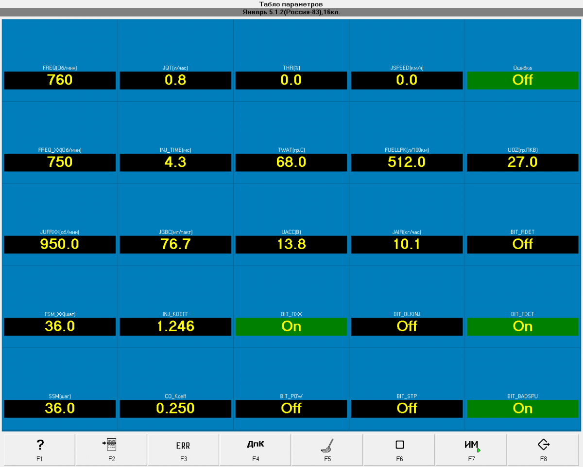

Не сказал бы,на горячую шагов рхх почти в 2 раза больше.а едет машина нормально?если да то смотри еще раз подсосы.часто бывает на резинках форсунок,проверь очистителем карба
