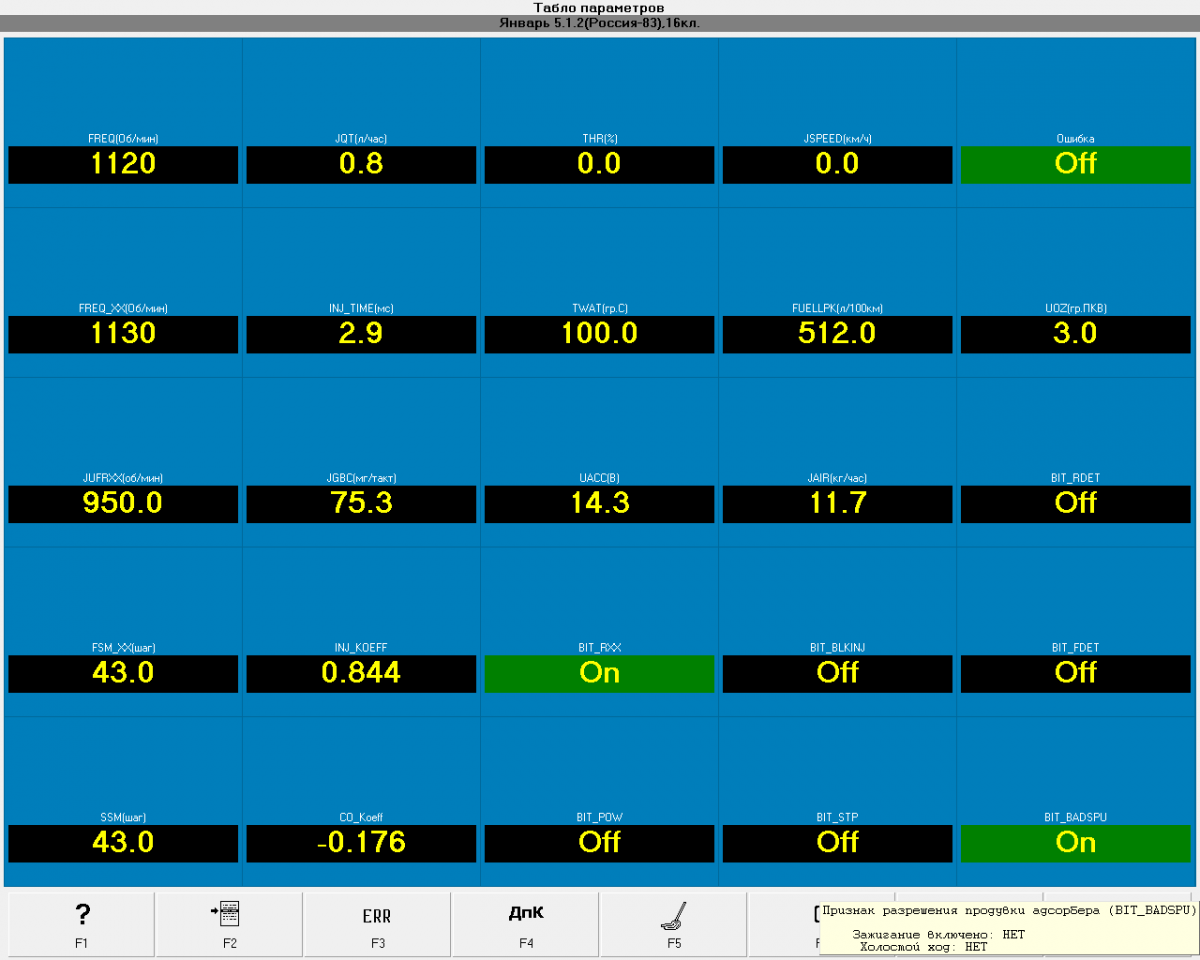

geshanam631 Опубликовано 21 октября, 2013 Опубликовано 21 октября, 2013 0.7 практически нереально на 900 оборотах. Можно тоже вопрос? Что дает одновременный впрыск??? Вот включен он у меня, по БК расход 1.1 литра на ХХ при 880 оборотах, через скан 0.9 литра, ниже не бывает Нормы Р-83, дез ДК, адсорбера ну и датчика фаз, соответственно и такой расход как у Вас. А 0,7 добивается соответвенно откалиброванным ПО, но при этом учитывается соотношение динамика/расход. Вот как -то так.

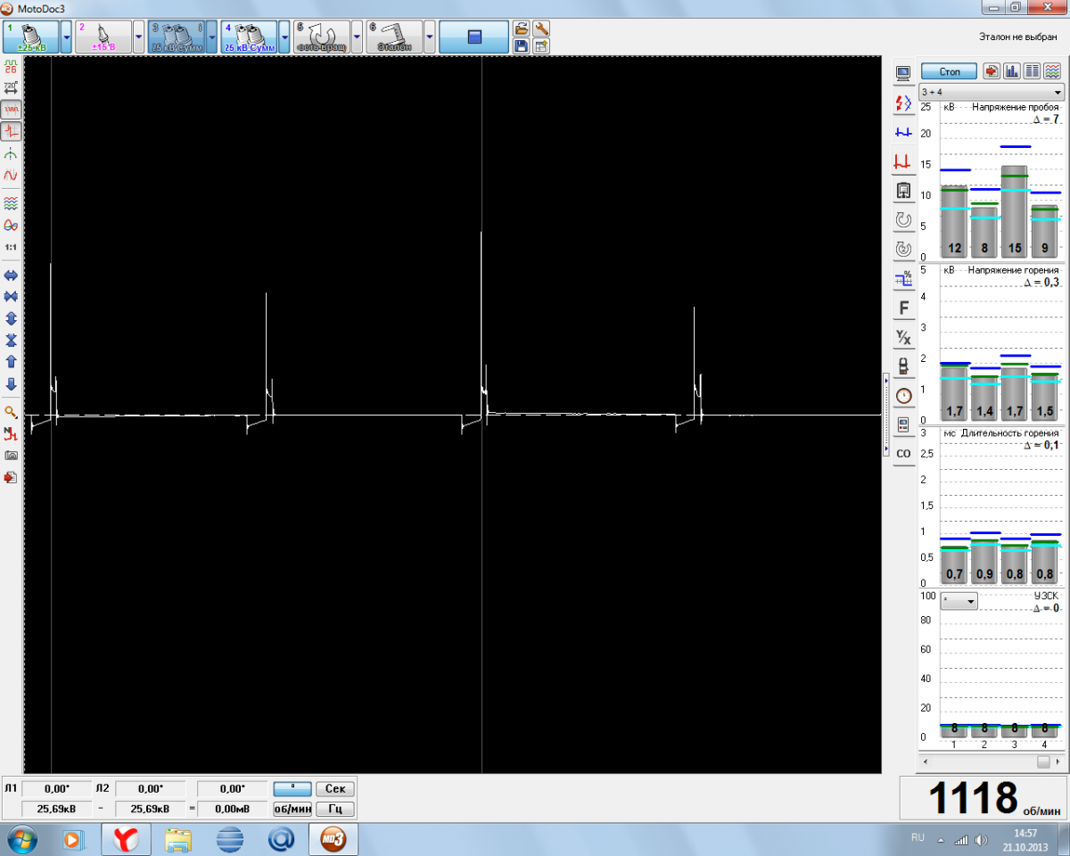

geshanam631 Опубликовано 21 октября, 2013 Опубликовано 21 октября, 2013 Ставь СО в 0. Смотри модуль 2-3 ц., при исправности свечей и ВВ. У тебя на осцилке "время горения" и "напряжение горения" по этим цилиндрам ? . Как я понимая он снимает последовательность 1-3-4-2.
bmwti Опубликовано 21 октября, 2013 Автор Опубликовано 21 октября, 2013 вы правы 1,3,4,2 провода свечи модуль поменял афект тотже)

geshanam631 Опубликовано 21 октября, 2013 Опубликовано 21 октября, 2013 глохнет даже не дёргаясь просто глохнет и все просто какбудто заглушили Посмотри Снимки.rar 045 При какой температуре ?

geshanam631 Опубликовано 21 октября, 2013 Опубликовано 21 октября, 2013 (изменено) господа приехал клиент, сказал что уже не может ждать, поедет так работать(таксист), всем спасибо за помощь!! благодара вашим советам открыл для себя пару моментов которых до селе не знал!! завтро наверно продолжу (если клиент мастера не сменит) ещё раз всем спасибо Я там немножко не то обвёл, надо было СО, не доглядел. А так, при любом СО, расход воздуха 11.7 , зто тема . Изменено 21 октября, 2013 пользователем geshanam631
