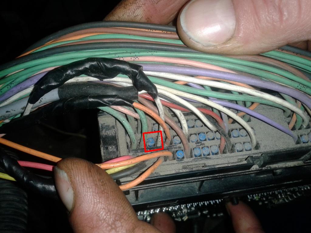

avtoteh_dnepr Опубликовано 13 ноября, 2013 Автор Опубликовано 13 ноября, 2013 Продолжу тему. В общем все что я нашел все фигня. Прозвонил руками, меня интересует провод соединяющий эбу с цэкбс, их оказалось три, с эбу на цэкбс (27 на 18, 57 на 20, и 56 на 40) последняя это к-линия.
avtoteh_dnepr Опубликовано 13 ноября, 2013 Автор Опубликовано 13 ноября, 2013 58 провод иммо Нету его на эбу. Завтра сфоткаю.

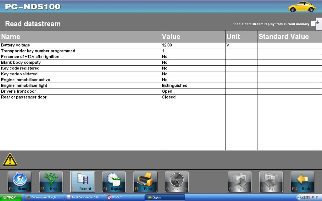

avtoteh_dnepr Опубликовано 14 ноября, 2013 Автор Опубликовано 14 ноября, 2013 В подтверждение темы. И по ходу еще вопрос - авто не могу завести, ошибки в двс нету, лампа мигает с частотой 1Гц, не важно с включенным зажигание или без. Питание и массы проверял. Чип в ключе менял. Куда копать еще? Подскажите. А иммо киллером прошивку чистил, без результатно.
molistat Опубликовано 14 ноября, 2013 Опубликовано 14 ноября, 2013 (изменено) вернусь с отпуска, гляну схемку. Судя по частоте моргания, не приходит плюс на иммо. Изменено 14 ноября, 2013 пользователем molistat
avtoteh_dnepr Опубликовано 14 ноября, 2013 Автор Опубликовано 14 ноября, 2013 вернусь с отпуска, гляну схемку. Судя по частоте моргания, не приходит плюс на иммо. Второй скрин говорит о другом. Питание есть.
