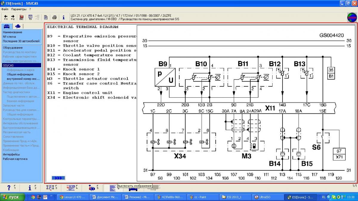

Опубликовано 29 октября, 201312 г. Автор comment_487439 Откывайте еситроник и смотрите где к-линия! ЕСИ троник блин аваст заблокировал не запускается. Скриншот скиньте кому не сложно Ссылка на комментарий https://www.auto-bk.ru/forum/topic/45048-lexus-lx-470-%D0%BD%D0%B5-%D0%B2%D1%8B%D1%85%D0%BE%D0%B4%D0%B8%D1%82-%D0%BD%D0%B0-%D1%81%D0%B2%D1%8F%D0%B7-%D1%87%D0%B5%D1%80%D0%B5%D0%B7-%D0%BE%D0%B1%D0%B4-2/#findComment-487439 Поделиться на другие сайты Поделиться Поделиться сообщением

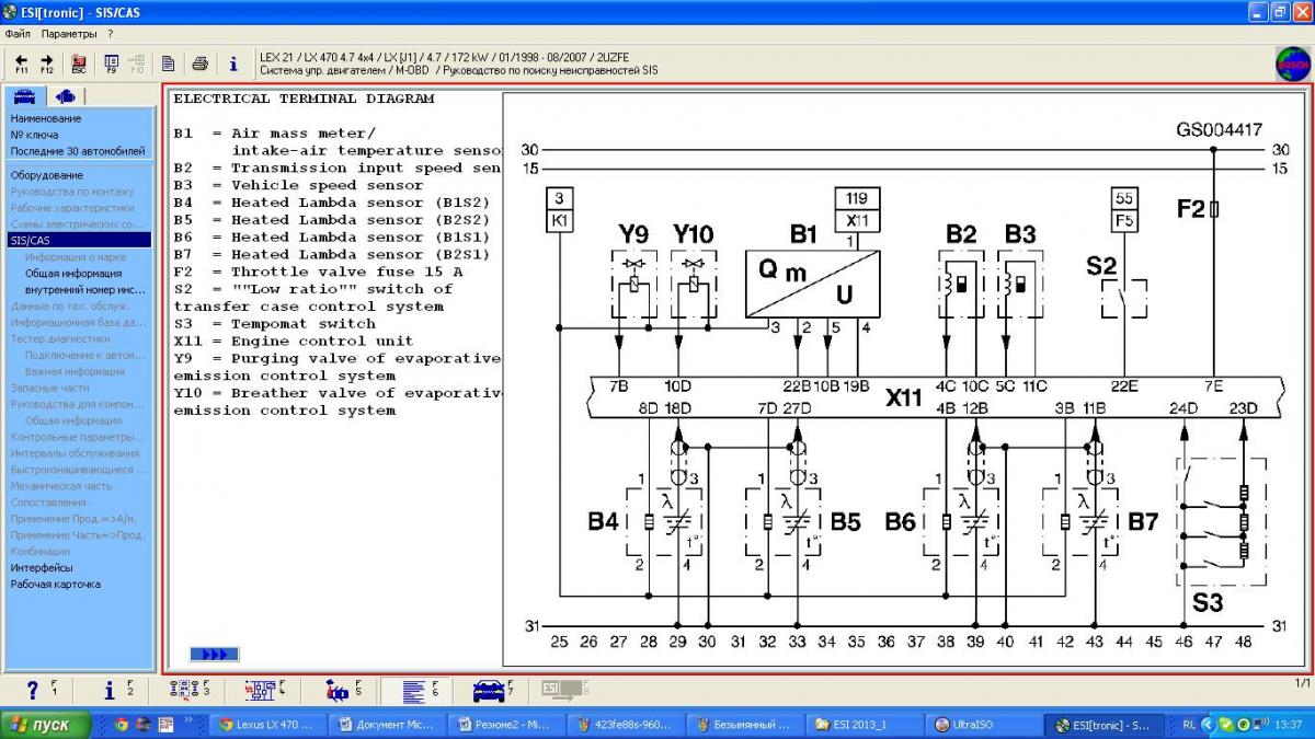

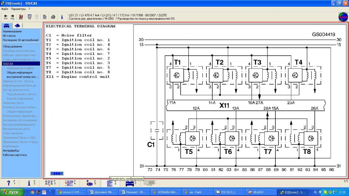

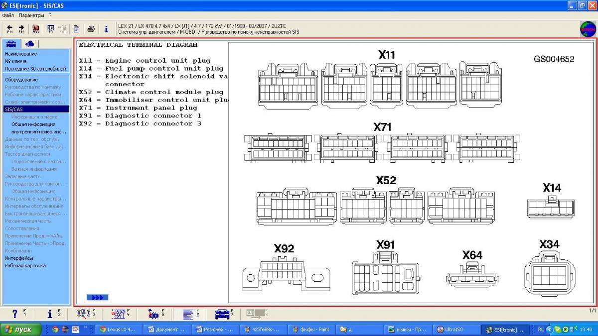

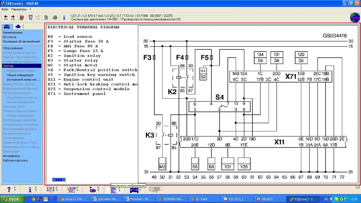

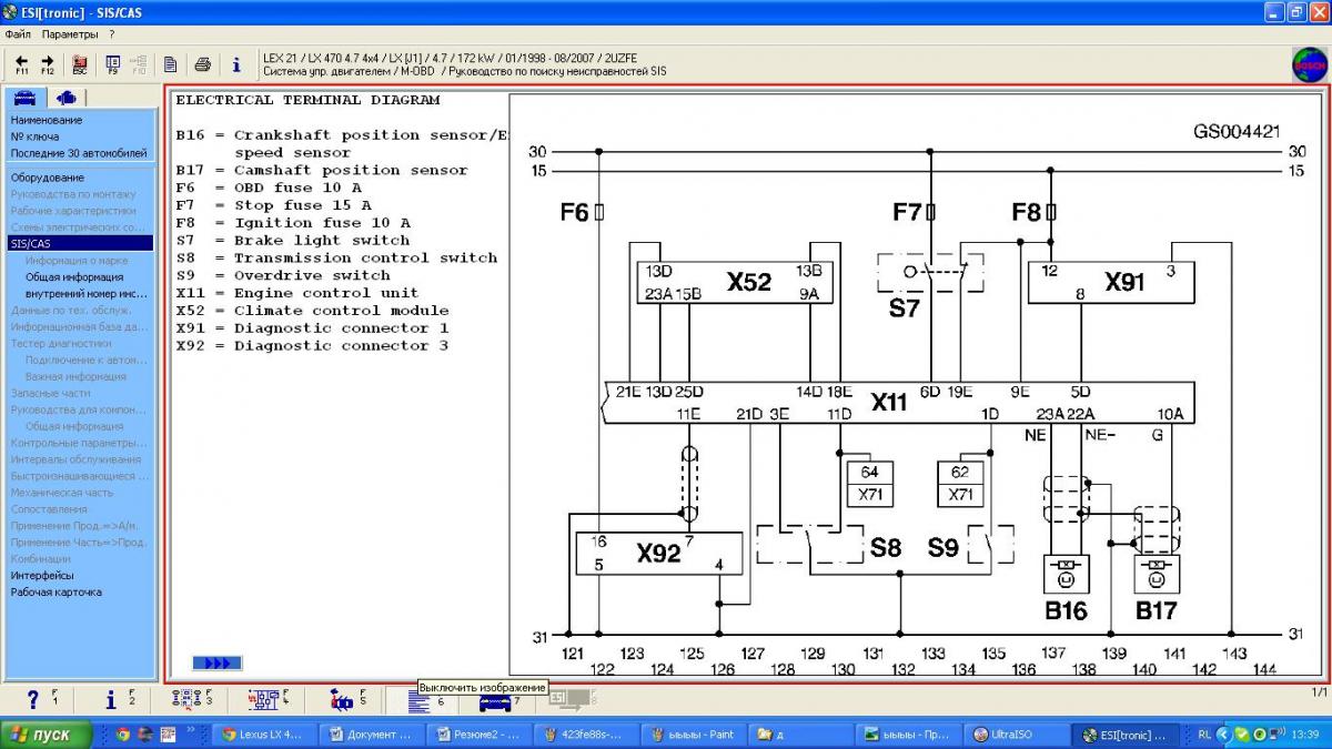

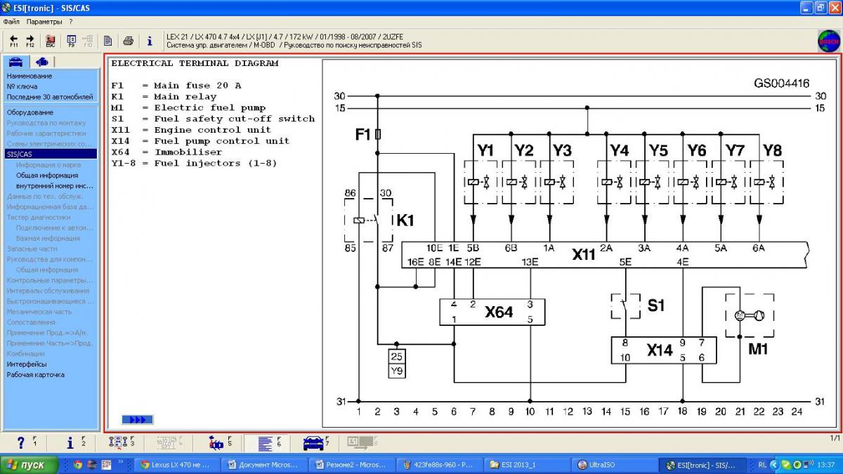

Опубликовано 29 октября, 201312 г. comment_487474 Схемы по еситронику: Изменено 29 октября, 201312 г. пользователем lowepro Ссылка на комментарий https://www.auto-bk.ru/forum/topic/45048-lexus-lx-470-%D0%BD%D0%B5-%D0%B2%D1%8B%D1%85%D0%BE%D0%B4%D0%B8%D1%82-%D0%BD%D0%B0-%D1%81%D0%B2%D1%8F%D0%B7-%D1%87%D0%B5%D1%80%D0%B5%D0%B7-%D0%BE%D0%B1%D0%B4-2/#findComment-487474 Поделиться на другие сайты Поделиться Поделиться сообщением
Опубликовано 31 октября, 201312 г. Автор comment_488206 Всем спасибо за помошь! В диагностическом разъеме 7 пин был перекинут на 6 пин вот и вся проблема решена. VGTRS моргал и при трогании VSC загоралась. Оказывается надо было колибровку на датчик угла поворота рулевого колеса с делать. На сканере у кого не возможно делать калибровку датчика угла поворота рулевого колеса, перемыкаем 4 и 12 ножки между собой в диагностическом разъеме и включаем зажигание. Через секунд 5-6 выключаем. Потом надо проехаться минут 5 и все Встречал такое у машин из Германии попробуйте посмотреть провода от разъема Как вы говорите она была пригнана с Германии. Ссылка на комментарий https://www.auto-bk.ru/forum/topic/45048-lexus-lx-470-%D0%BD%D0%B5-%D0%B2%D1%8B%D1%85%D0%BE%D0%B4%D0%B8%D1%82-%D0%BD%D0%B0-%D1%81%D0%B2%D1%8F%D0%B7-%D1%87%D0%B5%D1%80%D0%B5%D0%B7-%D0%BE%D0%B1%D0%B4-2/#findComment-488206 Поделиться на другие сайты Поделиться Поделиться сообщением
