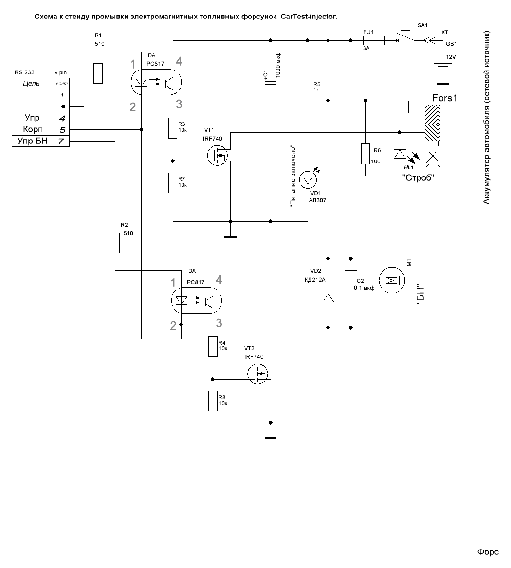

При установке проги CarTest-injector на ноут, время считает очень быстро, буквально за пару сек. проходит минута, на стационарном все нормально, кто как победил такое?
Ноут IBM T 23.
таже ерунда собрал схему FORSA2 как тут пишут на IRF740 на стационарном работает на ура , а на ноуте ТОЖЕ IBM T23 где настоящий COM-порт работает тоже быстрее чем надо кто-то тут говорил что типа нада винду 98 ставить и скорость порта менять ни чего не помогло так вот ради интереса поставил все рано не работает где нада в схеме найти ошибку вот по которой собирал очень хорошая схема на счет стобоскопа как на схеме взял диод обычный поработал он 15 сек и сгорел и так уже 2 сгорела поставил лампочку с приборов на 12 вольт пока работает

А я отвечаю,что после того как поставил 98 виндовс заработала точно. Работал почти год, потом снёс за ненадобностью. Проверял на разных ХР, но лучше 98 под картест нет.
Alfa а какую схему собирал что хоть от ноута и под 98 винду работает ? и еще почему тогда у всех на стационарах работает а на ноутах нет , даже если на науте настоящий Com порт стоит и разница есть померял на стационаре между 4 и 5 выводами 12 вольт а на ноуте с ком-портом полноценным 5 вольт вот тут и разница. если конечно 98 винда там делает как-то 12 вольт то да будет работать

Если почитать, то свои приключения раньше описывал. И что бы не наступать на грабли и не мучится установил на комп 98винду и забыл про все проблемы. Может люди ставят две операционки на ноут? Я не ставил две, только одну!
попробую поставить ну а схему собирал тут что и я на IRF740 или другую ?
перепробывал все схемы самая лучшая схема FORS2 переделал немного печатную плату под утюг которая была выложена здесь для некоторых SMD деталях пользуйтесь она полностью рабочая для стационарных компов так что плюнул на все и ставлю в гараж стационарный комп и не надо больше парится думаю CELERONa 1.7g и RAM 512MB video 128MB 128bit хватит для гаража
схема + печать утюг forsa2.rar

Всем привет. Может кто сталкивался со следующей проблемой: собрал схему форса2. При подключении адаптера в разъем СОМ - на форсунки сразу идет сигнал и они открываются. При запуске программы картест - изменений никаких и форсунки всегда открыты. Когда вытаскиваю разъем адаптера из СОМ порта ПК - форсунки закрываются. Получается, что сигнал на открытие форсунок постоянно висит на СОМ порте? Есть подозрения, что проблема в ОС WIN XP. Хотя драйверы для CОМ во всех ХР одинаковы?
Да тут дело не в драйверах, ты наверное используеш Картест ХР, он не работает с етими схемами, у него свой адаптер на микроконтроллере, со всеми схемами работает только самая первая версия программы.
Я сам когдато пробовал все ето, но остановил свой выбор на ДЖИНе от Вышываного (не реклама!) там все реализовано в одном модуле и софт и електроника так что не надо таскать с собой РС и форсы не запорешы клиенту
Нет. Я пытаюсь запустить первую версию картеста. Только-что опять пробовал и вот результат: как включил комп, вроде все заработало, но проработав 1-2 мин перестал опять не выключаться на СОМ порте... И все по-прежнему. Изменение настроек СОМ порта в диспетчере оборудования ничего не дает.
Проверь что происходит на 4 ноге сом порта (можно светодиодом относительно корпуса через 1.5 ком) если светиться - проблема в порте, если моргает проблема в адаптере - проверь схему
