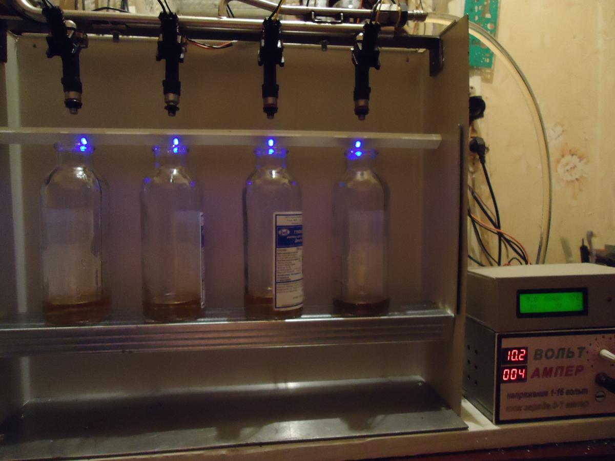

Стенд для промывки форсунок
Посмотри ! Через переходник от ЮСБ не работает, через СОМ нормально. Всё некогда попоять бачёк и причиндалы, на шлангах нехочу, боюсь на химии долго не проживут, поэтому только латунь, медь и нержавейка.
СУПЕР,очень толково печатка сделана )))

  • Промывка с помощью ПК через ком порт. Схема + софт+ мануал. Изваял себе такой стенд (типа)работает через юсб конвертор. Может вопрос не втему. Я на этом стенде чищу обыкновенным нефтяным сольвентом
  • forsa.rarforsa2.rarЕщё пара простеньких схем.
  • Изваял себе такой стенд (типа)работает через юсб конвертор. Может вопрос не втему. Я на этом стенде чищу обыкновенным нефтяным сольвентом подогретым. За винсом далеко ездить. А на авто мою Лавром. Ч
Сфоткай=) Интересная приспособа=) Вопрос только: а не убьешь ли ты таким образом форсунку???
