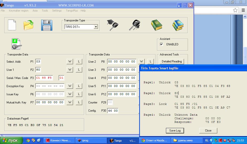

вот дампик,машина оказалась с автозапуском,так что диллеры сделали еще третий ключ (без нарезки)там DST+ 6F id63 80 bit
танго дамп принимает но написано что просто TIRIS DST Тоесть обычнне 4D? получается танго не сделает чип?,кто сможет руками положить вместо первого и второго ключа два новых?

дело не в цене,у меня и 80ти битные есть,просто машина не близко,кататься не совсем охота туда сюда несколько раз,поэтому и спросил,буду пробовать,так вот интересует мнение нужно в танго ложить 6F 63 или обычные 4D ?
положи 6f63
записал 6F как съезжу попробую отпишусь о результате

машина поехала, 6f залетел при помощи танги.тему можно закрывать.всем спасибо.
