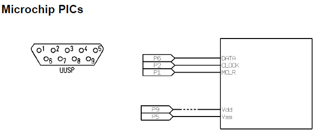

Требуется прошить МК. В Упе он заявлен. Но как подключиться мне не понятно!
Прошу помощи.
Надеюсь поможет.
2313.rar

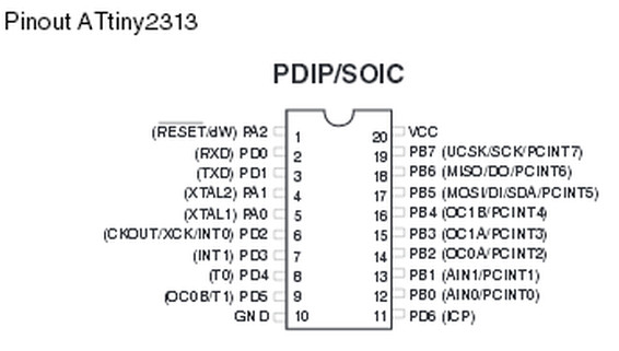

Спасибо, но такие картинки я видел!
Мне непонятно как увязать data, clock и mclr с выводами МК!?
1-reset
10- gnd
17-mosi
18-miso
19-sck
20-vcc
и с какого болта на картинках на одной PIC на другой тинька??? :blink:

Извиняюсь перепутал
2313.rar
Вот спасибо))))
Почему то у меня последней картинки в хелпе к Упе нет!?
И что делать с выводом clock input ?
clock input - когда используем внешний тактовый генератор, а обычно используют внутренний .
Изменено пользователем bast901
То есть мне он не нужен для програмирования?
И, откуда картинка?
Если новая или б\у запрограммированная на внутренний тактовый генератор то clock input не нужен,
Картинка из хелпа к UPA
