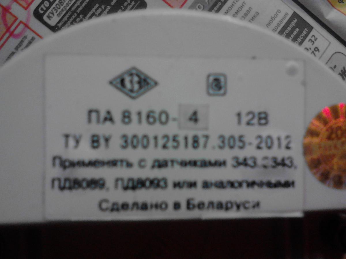

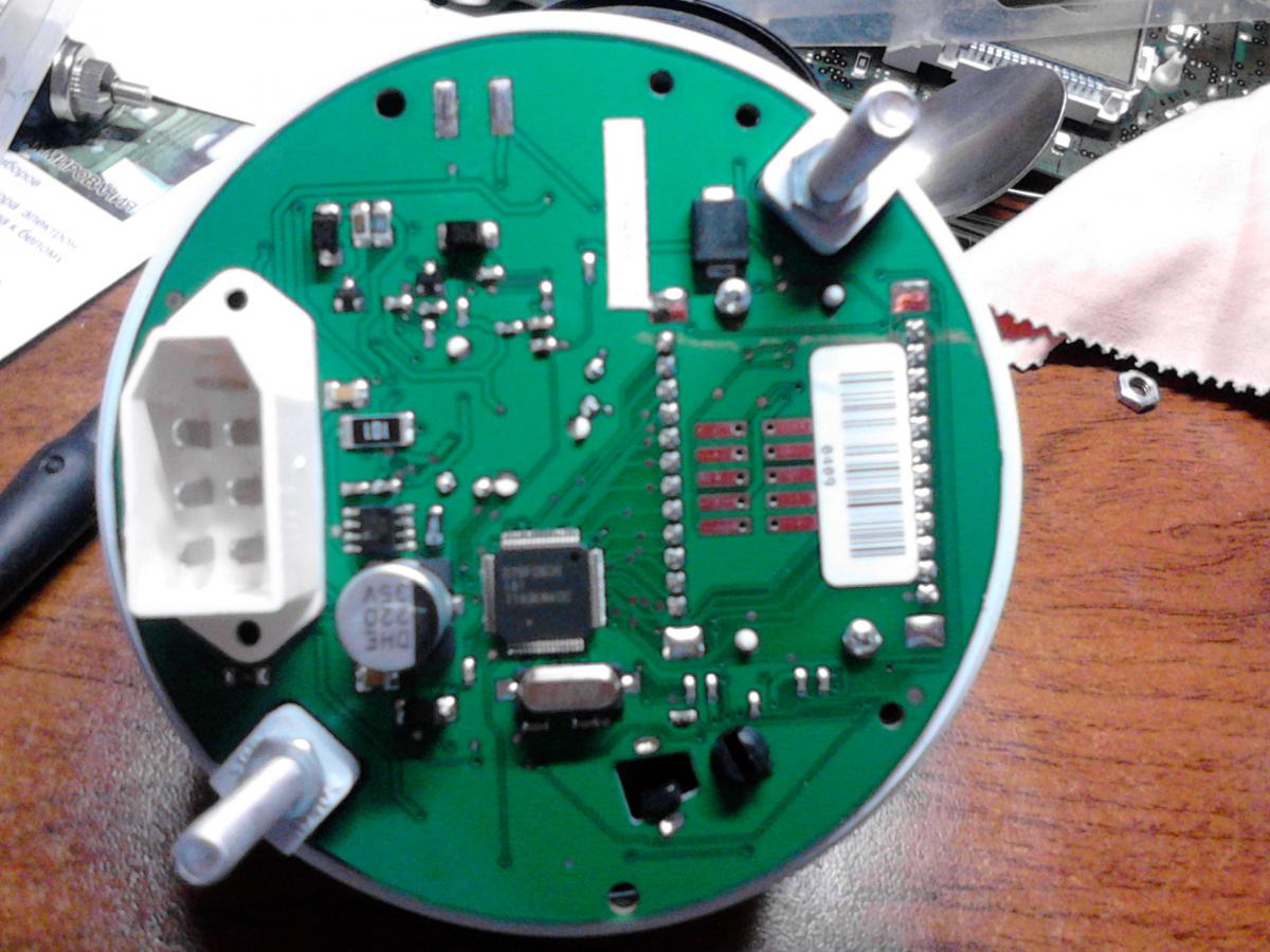

здравствуйте. сегодня столкнулся с подобным одометром белоруского производства.честно говоря даже не спросил что за уазик но скорей всего хантер тк спидометр круглый. пробег скорей всего прячеться в процесоре но что за проц индентифицироват не смог. кроме надписи зделано в японии ничего прочитать не смог. кто нибудь сталкивался с подобным чюдом?IMG_20131105_203410.jpgIMG_20131105_203427.jpg
Ещё то фотки есть?Похож на обычнай АПшный щиток.
Сделай качественное фото с обратной стороны.
Изменено пользователем gold
Fujitsu там MB96F673AB
Изменено пользователем shev65
делал телефоном 5 мегапикселей. спидометра на руках нет так что качественней зделать не смогу. обычный апэшный от беларуского я отличу. тем более на фотке видно что написано зделано в беларуссии. заднюю часть фоткать не стал тк кроме дорожек там больше ничего нет. но всё равно всем большое спасибо за участие. shev65 отдельное спасибо за информацию упа такой проц навряд ли поддерживает. буду смотреть оранж5 на предмет совместимости))))

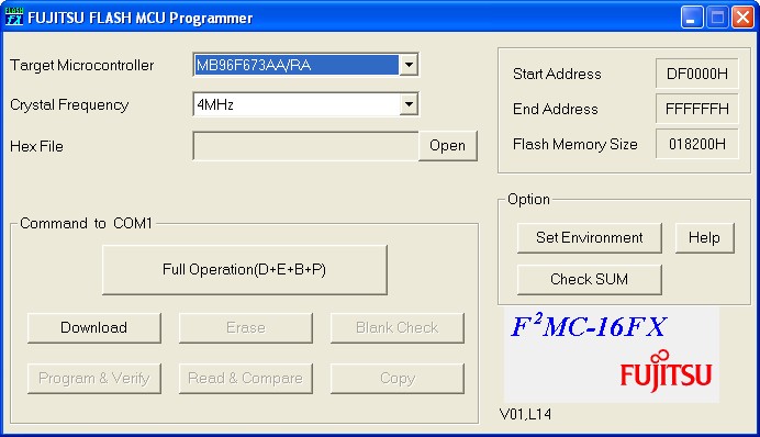

У фуджи прога есть фришная, и адаптер простой.

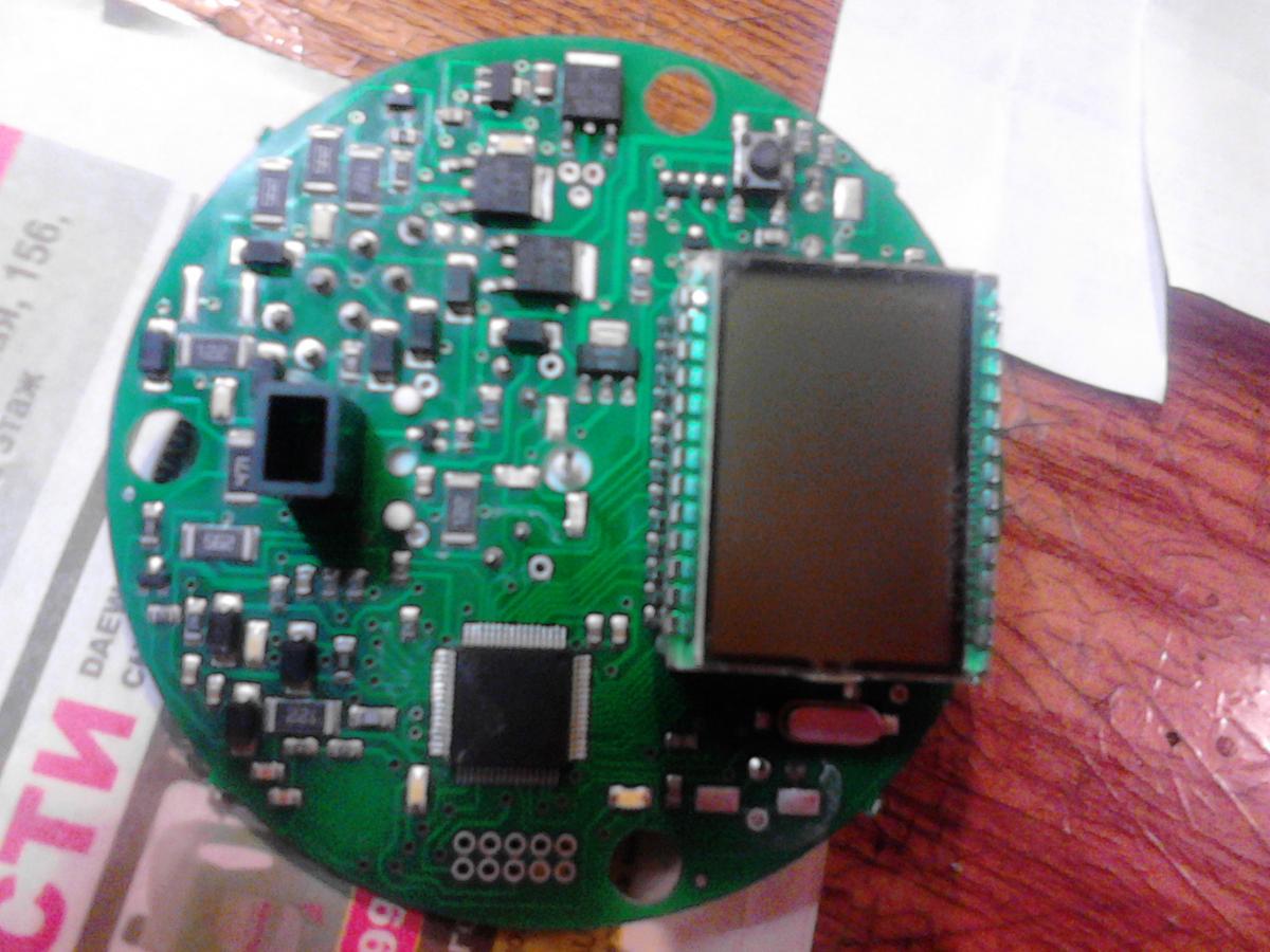

ну вот. сегодня привезли автоприбор 2012 года. так же как и беларуский без внешней эпром. но разбираеться полегче. со стороны стрелки ничего нет один саморез и две гайки и задняя крышка снята 853.3802 ту37.453.193-2006 это надпись на задней крышке. проц D78F0836 (A) 1149KM400. SOIC8 1127 MIC2951 03YM IMG_20131112_163527.jpg

Может кому пригодиться фото щитка УАЗ MB96F673AB

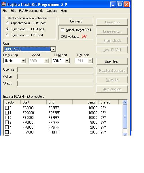

Наверное что то типа этого - прошивал им проц в мульте актиа диагбокс. Только нужно пошукать обновы - сей проц не заявлен, а адаптер на двух микросхемах...
MB96F673 в "Conitec Galep-5" вроде заявлен
http://www.conitec.n...device_list.htm
только ценник у него
http://www.conitec.n.../comparison.php
Изменено пользователем BOSS-900
Вот, халява......и адаптер на 232 чипе
Нужен кролик и пробовать ))
Проц залочен. Халява отменяется.
Сам пробовал, или "говорят"?
Пробовал сам. Адаптер собирал по мануалу фуджитсу. Device not responding.
