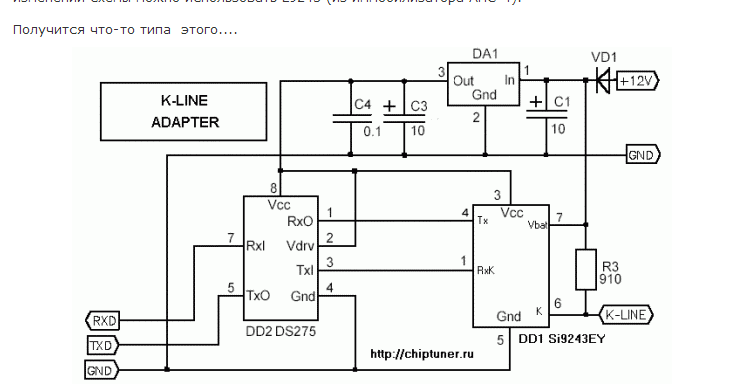

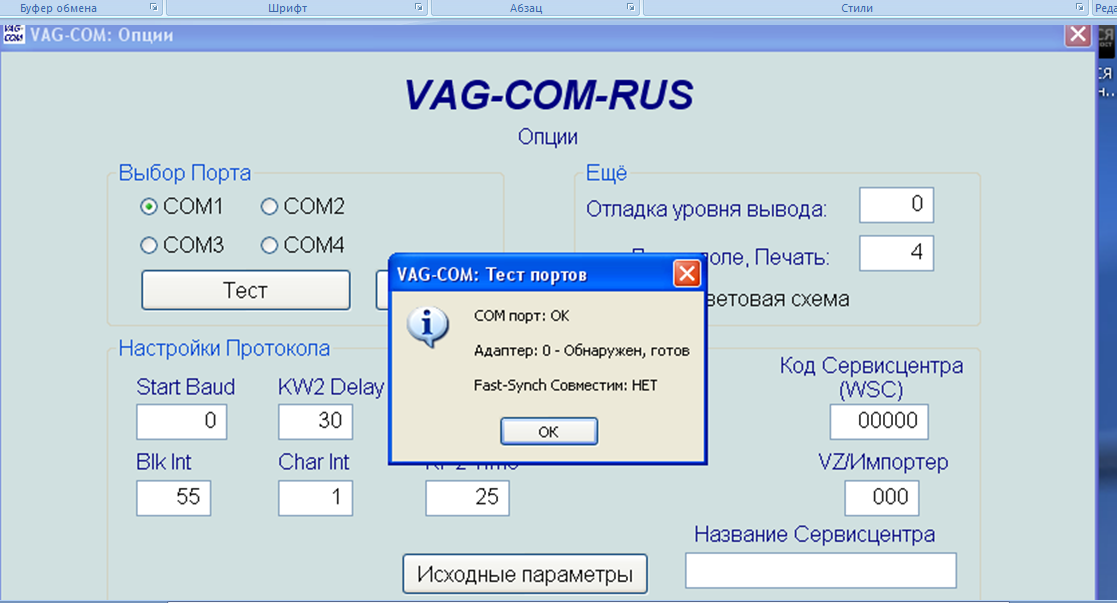

Всем здравствуйте. Понадобился адаптер К-лайн с железным ком-портом. Решил собрать на продвинутой DS275 (фото 1). При тесте VAG-COM адаптер видит но пишет нет совместимости (фото 2). С блоками управления не связывается. Причём при проверке схема вроде рабочая - посылаю с кома еденичку - на выходе (К-линия адаптера) имею 12в, посылаю ноль - имею 0в. Скорость ком-порта менял. Результат тот же. В итоге забил, и сделал на старой-доброй и дешёвой МАХ232 - всё работает. 275-я осталась валятся. И вопрос открытым остался. Может кто чего подскажет.
fastsynch-совместим нет - это нормально. любой к-лайн так пишет. там нужно всякие rts-cts соединять чтобы стал типа совместим. по этому поводу париться не нужно. но у DS275 есть какие-то особенности в схемотехнике (кажется, уровни сигналов не +-12В, как по стандарту, а 0 и +5В), она может не работать с некоторыми портами. в своё время я так посмотрел-посмотрел на нее, да и не стал использовать max232 всё же понадежнее будет.
Всё так и есть. После 275-ой уровни 0 и 5 В. Но дальше же стоит 9243, она и преобразует в 0 и 12 В - в понятные блокам управления логические 0 и 1. Может кто подскажет как закольцевать адаптер. Т.е. например, я посылаю с Тх еденицу - она проходит туда и обратно и приходит на Rx, где её уже промерить можно, например осциллографом.
Может из-за того что высокий уровень тх равняется уровню на 2 ноге ds275 всего +5в, и порт принимает его за низкий

Если вы думаете, что адаптер с ком-портом потерял свою актуальность - так и нет. Например приборку на 4-ом гольфе, с имо-3 К-лайн с ЮСБ читать не хочет, а К-лайн с комом - прочитал. И вообще с авто в возрасте, ИМХО лучше всего работает ком-порт. С микросхемой DS275 связался потому, что она (как пишут) должна работать с разными уровнями. cxem спасибо. Буду разбираться.

Если нужна рабочая схема с одной K-Line то вот на скрине,работает как АК-47.Делал лично, упаковал в ОБД 2 корпус,когда продал ноут с COM портом продал здесь на форуме.Не каких извращений, переключателей и перемычек!

уровни компорта как раз стандартные, а вот к-линия бывала с подтяжкой 5В для стандарта ADSL. вот для этого и ставились перемычки. с нормальным компортом совершенно отлично работает любой max-232, велосипед изобретать не нужно.
