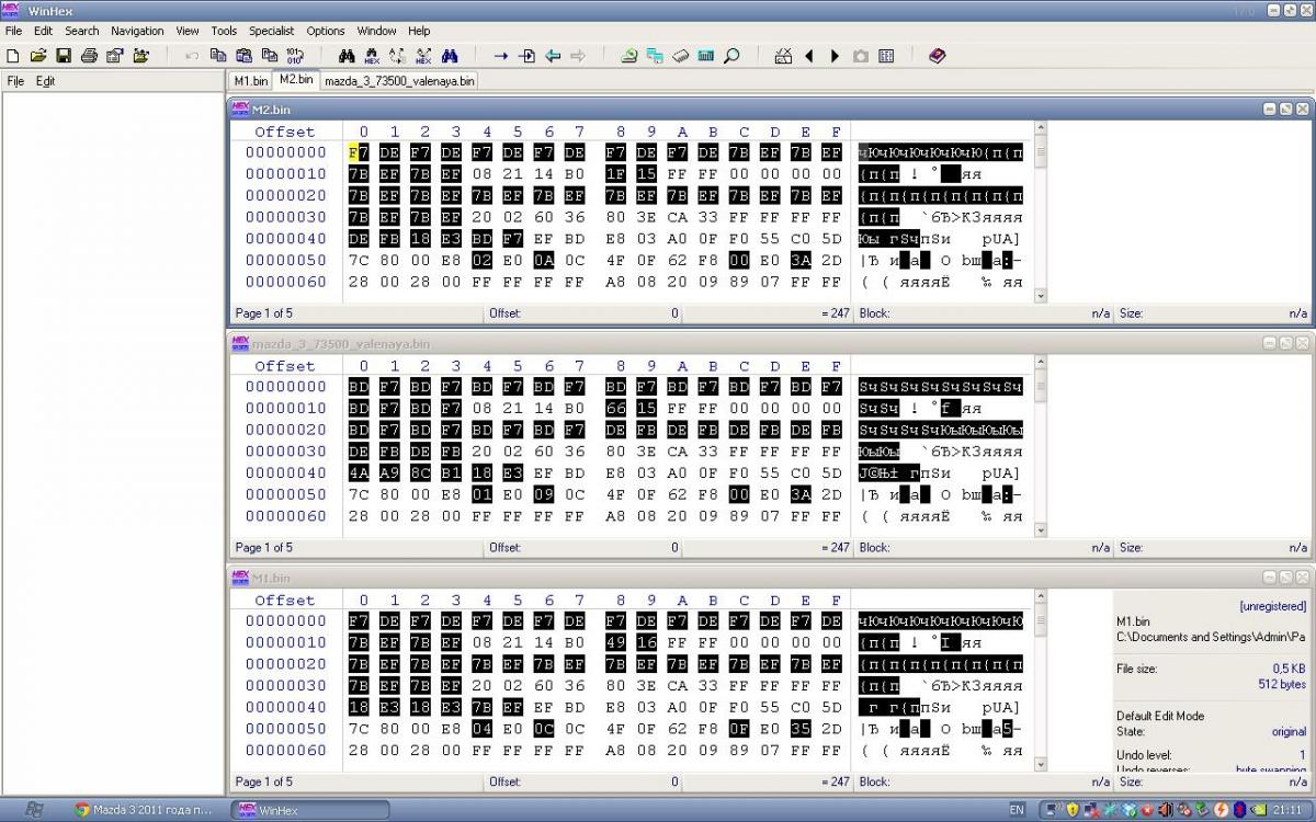

brovex Опубликовано 7 ноября, 2013 Автор Опубликовано 7 ноября, 2013 что делал *мастер* уже никто не узнает! опять играем в угадайку! 1.любой прибор,даже китайский,если определил пробег правильно,меняет только область пробега,никак не затронув дамп и тем более адреса с ключами! 2.по теме,непонятно,щиток от старой мазды или от новой(с двумя стрелками)??? если от старой,можно включить на столе! 3.не нужно хаять прибор ДП3,а нужно учиться им работать. заплатит *мастер*в 10 раз больше, за восстановление авто,вот и будет урок! 1. Согласен 1. От новой, с двумя стрелами 3. Прибор отличный, никто не спорит Прикрепляю фотку из винхекса. Там три начала дампа, первый и третий скаченный из инета именно этот год и эта панель, а вот дамп по середине это мой дамп. Видите разницу?
zubr Опубликовано 7 ноября, 2013 Опубликовано 7 ноября, 2013 а вот дамп по середине это мой дамп. Видите разницу? ну видим, это пробег не видел прибора тупые чем ДП3...описания для идиотов. не тупые, а сделано чтобы не тырили мануалы как энигмовские, что-то свежие от энигмы никто не отчаивается выложить
brovex Опубликовано 7 ноября, 2013 Автор Опубликовано 7 ноября, 2013 ну видим, это пробег не тупые, а сделано чтобы не тырили мануалы как энигмовские, что-то свежие от энигмы никто не отчаивается выложить Я про строки 00-30...
slada Опубликовано 7 ноября, 2013 Опубликовано 7 ноября, 2013 (изменено) Скоро это китайское отломанное дермо вас без штанов оставит в прямом смысле и по чему 1) если выбрать 9356 в место 66 нормальный прогр читать не будет!!!! разные адреса у этих камней?!!! сразу будет ERORR читайте даташиты 2) На нормальном прогере есть возможность установить напря-я 2,8 вольта по умолчанию в настройках!!! я думаю этого достаточно примеров. Как уже заметили, научитесь отличать х...й от пальца! Это по п1, по пункту два, про какие адреса идет речь? Вы о чем? По п. З если бы Вы только знали как вычитывает этот прибор ( плавно поднимая напряжение и делая многоступенчатую подтяжку) , то другие прогеры для Вас стали бы не актуальны. Я про строки 00-30... Константин, я тебе уже рассказал в личной беседе причину. А для для остальных поясню., было считанно как 56 в восьмибитном режиме, поправили пробег, не пошло, сделали бек ап . В итоге и получилась эта петрушка, пол дампа похерено. Да и попытки считывания и записи карпрогом внутрисхемно не добавили правдивости дампа. Я предложил свою помощь заинтересованным личам, но дампов не дождался Изменено 7 ноября, 2013 пользователем slada

Пёстренький Опубликовано 8 ноября, 2013 Опубликовано 8 ноября, 2013 .... было считанно как 56 в восьмибитном режиме, поправили пробег, не пошло, сделали бек ап . В итоге и получилась эта петрушка, пол дампа похерено. Да и попытки считывания и записи карпрогом внутрисхемно не добавили правдивости дампа. Верно, люди совсем не думают что делают. Недавно приносили щиток от Toyota Camry 2012 года. Делали Дигой китайской, при программировании выбрали Toyota Camry 93с56. Естественно, дамп похерили. Обошлось без серьёзных последствий т.к ключей в приборке у Тойоты нет. Тоже самое в Теанах свежих нежданно негаданно появилась 93с86 вместо 93с66. Тоже некоторые ошибались.
