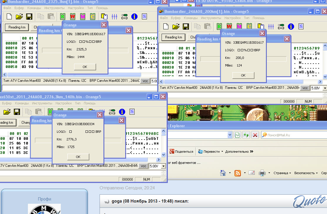

Опубликовано 8 ноября, 201311 г. Пробег 2776,3км 140мч, с пробегом вроде понятно, кроме первого байта перед ним, а вот с мото-часами не очень. прошу помочь поправить, нужно 1600км и 100мч. max650xt_2011_24AA08_2776,3km_140h.bin
Опубликовано 8 ноября, 201311 г. Автор Ищем черную кошку в темной комнате...? это всё что вы можем, а если по теме? так 1600 но пропали мото часы(стали 00)и не уверен что после прокатится не прыгнет пробег, тк первый байт перед пробегом не понятен с моточасами понятно, они в моторном живут, проверьте тока пробег. max650xt_2011_24AA08_1600km_140h.bin
Опубликовано 8 ноября, 201311 г. это всё что вы можем, а если по теме? А именно это и есть по теме и конкретно, по поводу часов, остальное все примитив....
Опубликовано 8 ноября, 201311 г. Автор А именно это и есть по теме и конкретно, по поводу часов, остальное все примитив.... почему примитив, вот пара дампов(раньше делал) там пробег скачет то 200 то 0 то 6000км, поэтому и спросил.Bombardier_24AA08_2325,3km.bin Bombardier_24AA08_200km.bin
Опубликовано 8 ноября, 201311 г. там пробег скачет то 200 то 0 то 6000км, поэтому и спросил. Ничего там не скачет, все точно как в аптеке. Есть разновидности БРП, там другая адресация. Изменено 8 ноября, 201311 г. пользователем goga
Опубликовано 8 ноября, 201311 г. Автор Ничего там не скачет, все точно как в аптеке. Есть разновидности БРП, там другая адресация. ну это на кальке красиво и как поставил банку тоже 200км, но проехали 5-10км пробег сменился, сам видел потому что тоже катался на своем квадре в компании. в итоге прыгал еще пару покатушек, затем начал считать с ноля, так его и продали. может тоже из rotax пробег тянет как часики, кста, есть чем его посчитать?
