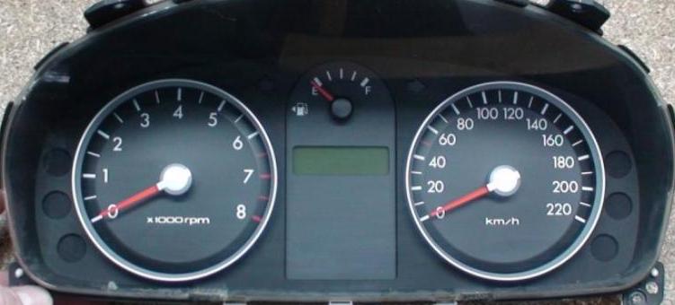

6508560170 Опубликовано 13 ноября, 2013 Опубликовано 13 ноября, 2013 (изменено) На 2010 должно примерно так... ???Приборка такая? Изменено 13 ноября, 2013 пользователем 6508560170

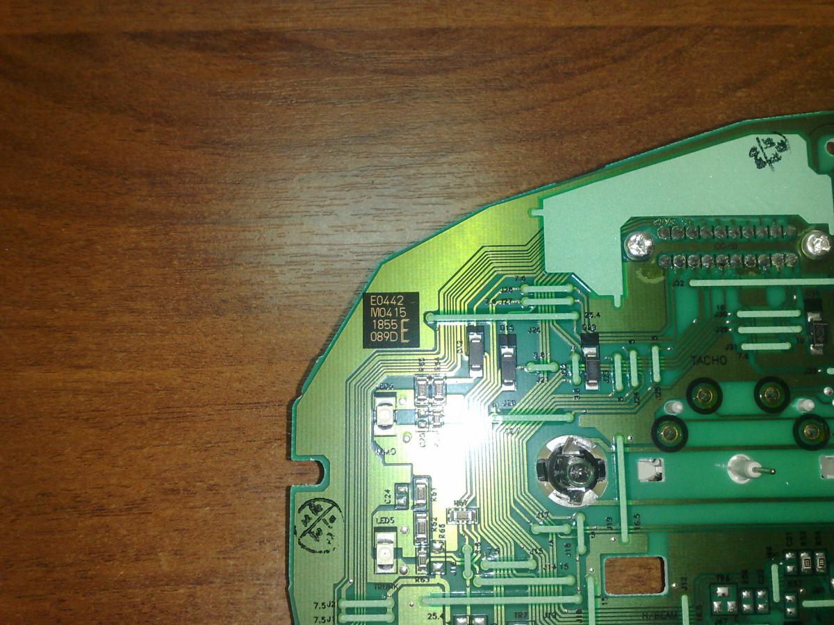

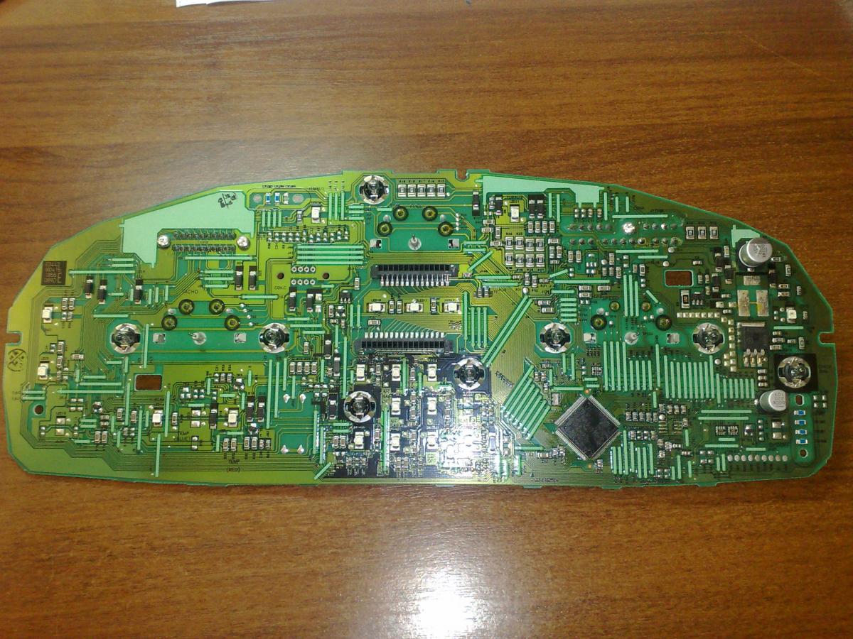

yuz007 Опубликовано 13 ноября, 2013 Автор Опубликовано 13 ноября, 2013 разъем раза три переподсоединял тахометр молчит спидометр молчит километраж на месте на дисплее сразу после включения зажигания "D" как на автомате в принципе теперешний дамп могу кинуть для рассмотрения всем примного благодарен и честно признаюсь даже рад тому что теперь наверняка буду общаться через форум с теми кто откликнулся Сергей поможем?(44- мужику)Раз номера нет - вот пробуйте спасибо, вечером попробую и отпишусь Привозите, оживим. спасибо контакт отпишите для связи вот фото
