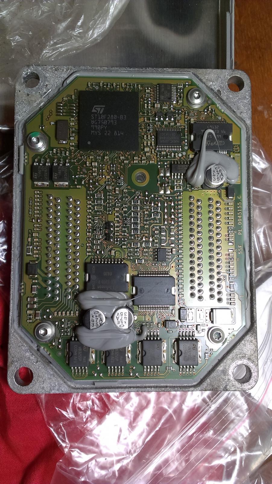

здравствуйте. ребята подскажите пожалуйста. сегодня решил на своём фиатике поправить дублик. шнурок от смока пробег определяет правильно но записать не могёт. edc15. снял я бодик там стоит проц mc9s12dg256b. прочитал проц вот что получилось(пробег 135950) альбеа бодик магнети марели 135900MC9S12DG256B 2007Г.bin пробег найти не смог. скачал програмку ecucalcv2 там толи нужного бодика нет либо я снял чтото не то. подскажите пожалуйста где в машине искать нужный элемент. я снял у ног водителя тот что с предохранителями. но сам блок с предами не разбирал а разобрал тот что сзади на скрепках прикреплён MAGNETI MARELLI NBC178.43
arteorlo там в бодике нету дубля,он в моторном если не ошибаюсь.моторник находится на двигателе.

Ну что так сразу.Всем свойственно ошибаться.а зачем ты дубль собрался править?и чем к блоку подключишься?Дубль все равно практически никто не видит.вот что внутри блока подумай может не стоит разбирать
Елли погуглить, то подключку через Хпрог можно найти
Вот

Не вводите человека в заблуждение - он сейчас в поисках блока по вашим фото перевернёт всю машину.
на фотках не EDC15!
Абритус должен взять этот блок по ОБД. А виден да он только фиатсканом и дилерским сканером макаронников. Мультики не видят ни дорогие, ни дешевые.
на фиате альбиа один двигатель 1,4 350А1000 и блоки стоят одни IAW 5SF поэтому другого блока там не может быть(покрайней мере в России)

я так решил потому что смоковский шнурок видит пробег тока по EDC15 все остальные блоки показывают либо ошибку либо галиматью. абритус без авторизаций на фиаты прекрастно видит этот дубль
Вот
да именно этот блок я сегодня снял и разобрал. спасибо за фотки. теперь осталось разобраться как подключить упу

думаю и не стоит...х-прог не прочитал и upa тоже. :tormoz: комбик его прочитает
