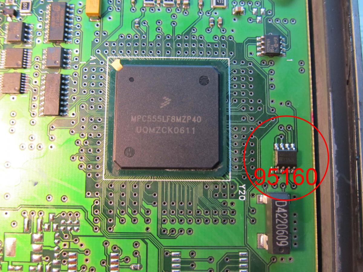

А причем тут вообще моторный на дизеле?
https://www.auto-bk.ru/forum/topic/45567-ssangyong-actyon-sports-2006-eeprom/#findComment-496109

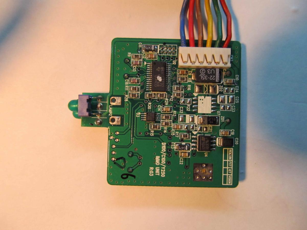

А где искать? в самом иммо?
https://www.auto-bk.ru/forum/topic/45567-ssangyong-actyon-sports-2006-eeprom/#findComment-496110
Да,в
MSP430F1232
https://www.auto-bk.ru/forum/topic/45567-ssangyong-actyon-sports-2006-eeprom/#findComment-496111
Да,в
MSP430F1232

Если не ошибаюсь, код там статический, ищите на форумах. TMS в иммо просто так не читается, если система сдохла - проще отбить иммо в моторнике.
https://www.auto-bk.ru/forum/topic/45567-ssangyong-actyon-sports-2006-eeprom/#findComment-496150
Мож и статический,но он там есть и ключи тоже там.

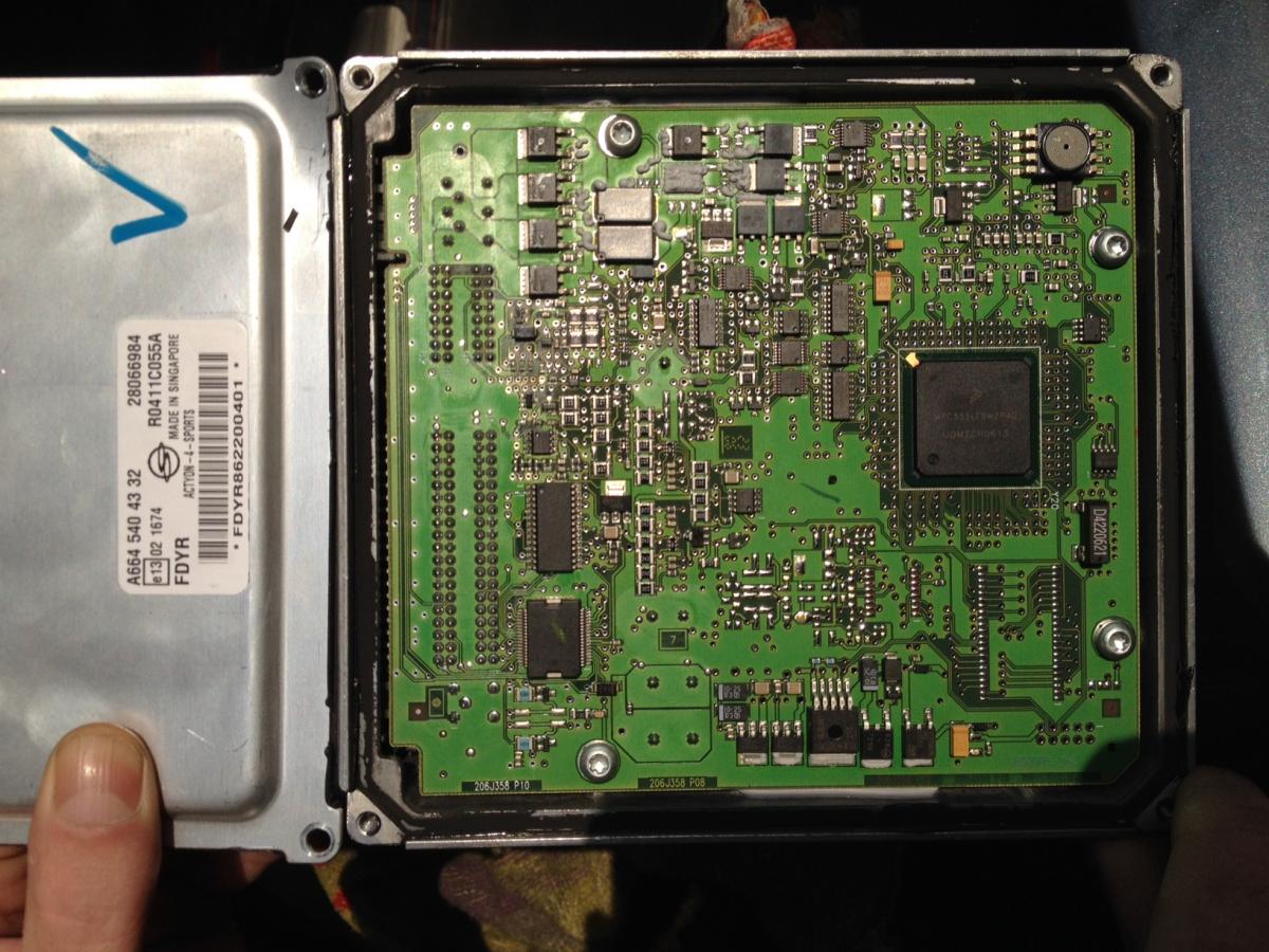

да, реально на этих машинах иммо слабое место.
в свое время дизасмил, чтоб грамотно отбить.
собсно и проблем с иммо офф на них нет, если грамотно отключать.

могу помочь с отключением иммо, нужен дамп еепрома моторника
